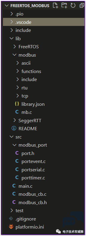

然后从FreeModbus源码中的 demo\BARE\port中复制文件到工程的src\modbus_port文件夹下,最后的文件夹结构如下:
这里使用RS485,因此需要对RS485使能端口进行配置,其他为串口的配置,然后在发送和接收中断时候调用modbus相关接口进行处理:

然后从FreeModbus源码中的 demo\BARE\port中复制文件到工程的src\modbus_port文件夹下,最后的文件夹结构如下:! g/ w# }/ n: E# c5 R

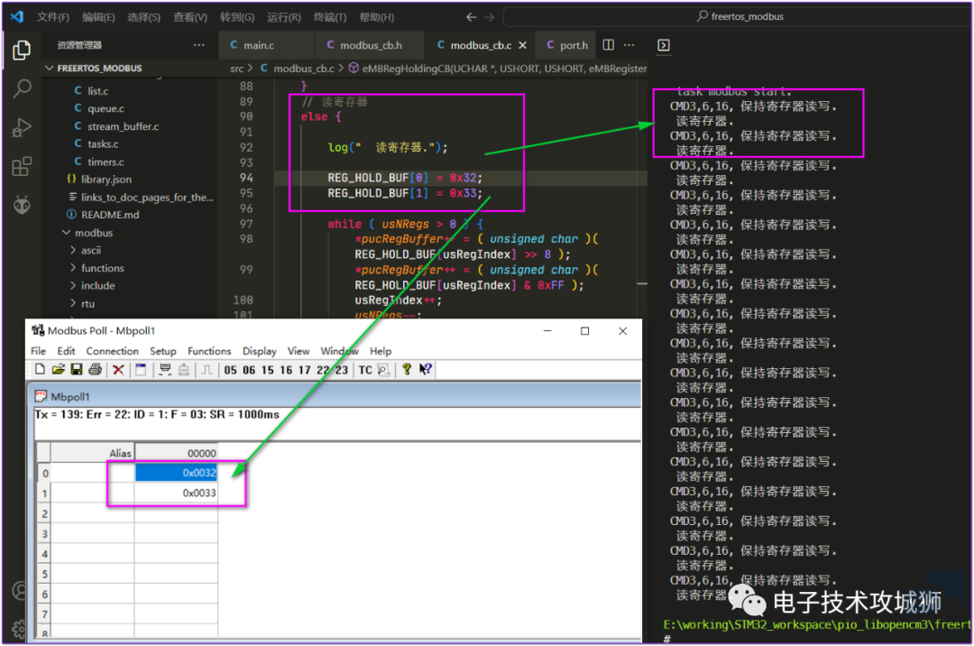

% ~, V. C$ i: X9 R$ a  e0 v: G在src目录新建 modbus_cb.h 和 modbus_cb.c 两个文件,实现寄存器、线圈的读写回调:
2 h; @6 w5 d; [3 E7 D6 g
  1. 1/// CMD4

3 a+ U4 w/ M# H8 \5 }基本的实现示例如下:2 s1 ~8 v3 }8 `* @

  50. 50/// CMD6、3、16
    3 R+ M# F& j: p2 L8 d% _' n: B# n+ x
  51. 51eMBErrorCode eMBRegHoldingCB( UCHAR * pucRegBuffer, USHORT usAddress, USHORT usNRegs, eMBRegisterMode eMode )
    : u$ f! L! R) W5 h! H& l
  52. 52{! c9 `' M( {9 A( m

  78. 78    // 读寄存器1 y; O# i8 i" G% b  e
  79. 79    else {0 h4 M* f$ [+ v' O! B9 L! H; g
  80. 80
    % |0 S6 v; Y5 j6 u, S
  81. 81        log("  读寄存器.");8 V/ Y% D" b7 G5 n; Q/ V# d" d
  82. 82  ^2 _# b+ a( ^: T
  83. 83        REG_HOLD_BUF[0] = 0x32;
    1 j2 J) j, q5 z
  84. 84        REG_HOLD_BUF[1] = 0x33;0 v' K+ I2 M2 d/ T
  85. 854 |6 H1 _% I( t( `2 l% N3 I9 S/ q* ]
  86. 86        while ( usNRegs > 0 ) {
    ( r5 \: V( _* m. _+ ?* A) w  [
  87. 87            *pucRegBuffer++ = ( unsigned char )( REG_HOLD_BUF[usRegIndex] >> 8 );
    $ ~, `& H: V8 Z
  88. 88            *pucRegBuffer++ = ( unsigned char )( REG_HOLD_BUF[usRegIndex] & 0xFF );% T; Q  C1 d& y( K/ v- A- K
  89. 89            usRegIndex++;
    7 J7 Z$ Q1 v7 |( [
  90. 90            usNRegs--;4 s1 y6 R- ^& L) h; r
  91. 91        }
      q* A8 v" j+ H- V. C7 }% E
  92. 92    }1 u3 X7 n6 w' F+ C7 E1 Q
  93. 93

在main中创建modbus任务:
/ A6 [/ }4 D9 \1 v5 n' H$ Z5 s: x
  1. 1static void task_modbus_handle(void *param)9 @- }2 X$ G7 |7 k: P' k7 ^
  2. 2{0 z4 b6 e, n- p3 d
  3. 3
    * F3 B4 W7 }/ ^, l2 x, a" ^& b
  4. 4    eMBErrorCode    eStatus;: k. @: S4 m3 h; o
  5. 5
    . s0 i7 C+ ?- _; z
  6. 6    log("  task modbus start.");  B9 U5 b# q+ W% J# y2 o* ?
  7. 73 R. K3 N! Q6 r3 S# z. i
  8. 8    eStatus = eMBInit( MB_RTU, 0x01, 0, 9600, MB_PAR_NONE );- e' b& W6 ]9 o3 c& v
  9. 9
    ; f& F% k* H- p) N. n; i
  10. 10    /* Enable the Modbus Protocol Stack. */
    4 h& ?0 j% U' p5 q3 T* b
  11. 11    eStatus = eMBEnable();
    9 |6 {# h$ Z! x  `' F# {
  12. 12
    3 i. Y5 _# T  Q* |+ I. L
  13. 13    (void)eStatus;
    * k4 J* h8 P' h1 t6 {2 A3 R
  14. 14
    / |( L% t7 c0 E4 ]) }; p
  15. 15    for( ;; ) {
    ! E2 q: p% Z: H' [
  16. 16        ( void )eMBPoll();
      T5 x+ \+ z( K
  17. 17        vTaskDelay(pdMS_TO_TICKS(10));
      _$ l6 I! x( z2 y" V8 C
  18. 18    }: ~, Y' w$ S: q9 [6 ?4 g0 J. i
  19. 19
    - T* w; w, d. q- B. x2 K
  20. 20}
7 c7 A% ~( w" q8 l+ F) m
% b( k. r/ U6 q
3 烧写测试9 j: x5 @# @- u* b* l- [$ w
将开发板连接到USB转485模块,然后使用modbus poll程序进行测试:4 v  b; G4 Q4 V4 `' c
