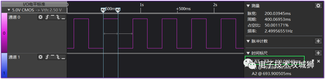

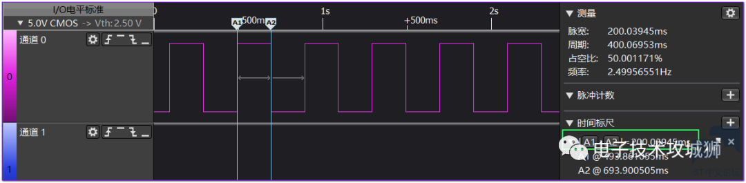

这里直接在中断中对GPIO进行翻转,即5Hz翻转一次GPIO,即200ms进行高低变化;
* r+ c( t; f4 N) y' ]2 X
  • 烧写测试
    ) k; G- X" h: w& ~' |
将程序烧写到开发板后,测量频率可以看到和预期一致:
0 j. R1 S1 t( N+ E4 q, A/ R
