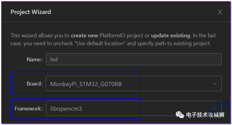

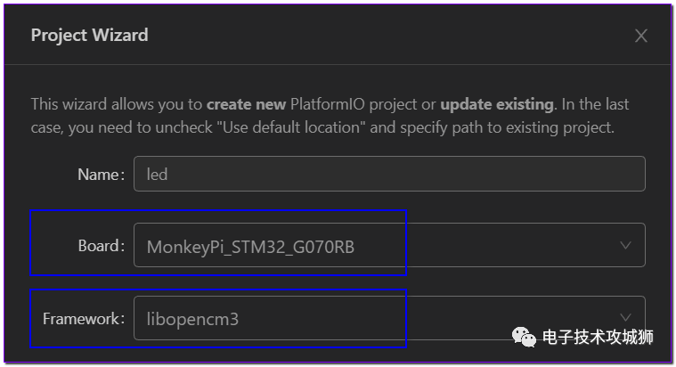

1 新建项目
在PIO的Home页面新建项目,项目名称led,选择开发板为上一次建立的自定义开发板型号 MonkeyPi_STM32_G070RB,开发框架选择libopencm3:

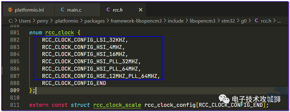

这个是设置为内部PLL到64MHz,还可以根据自己的实际情况选择如下配置:
  1. 1RCC_CLOCK_CONFIG_LSI_32KHZ,% Y$ y$ y$ L- K' {7 c; U) I- M7 V
  2. 2RCC_CLOCK_CONFIG_HSI_4MHZ,
    8 V; K# \2 e2 D
  3. 3RCC_CLOCK_CONFIG_HSI_16MHZ,
    ' |6 i/ B0 j, t* }* ]( u! @" ^5 D0 ]
  4. 4RCC_CLOCK_CONFIG_HSI_PLL_32MHZ,
    . A$ I' Z; h! i
  5. 5RCC_CLOCK_CONFIG_HSI_PLL_64MHZ,' |, d( ~, |, W/ F) G) R; z
  6. 6RCC_CLOCK_CONFIG_HSE_12MHZ_PLL_64MHZ,
1 h- L# Q, B1 e5 f6 T2 r
这个在rcc头文件有相关定义:
