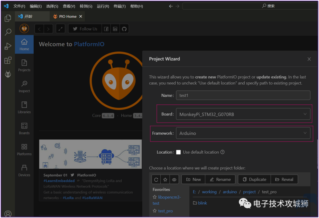

2 使用2.1 新建项目
在pio的home中新建项目,选择自定义开发板型号 MonkeyPi_STM32_G070RB:
  K/ u, p0 X/ I& o; M/ q
5 H3 ?. S; b6 i* i 微信图片_20230222220629.png " L. W' O7 l  s
& {4 k! m4 U9 d/ g, j
- n& D1 L3 i4 ^' q+ W

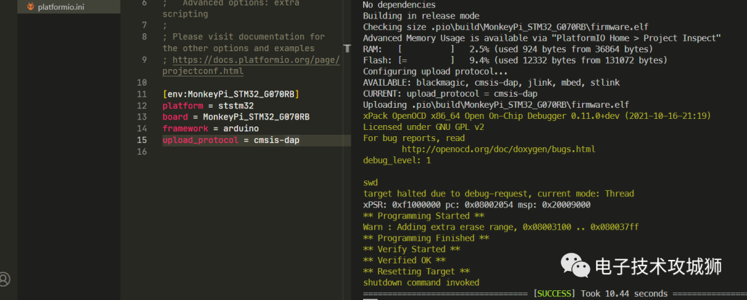

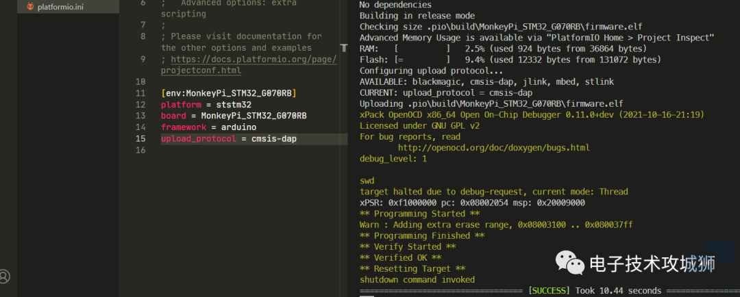

2.3 烧写程序
烧写的方式需要根据自己的需要进行修改,比如我这里使用daplink swd方式下载,需要修改项目的platformio.ini文件:
  1. 1[env:MonkeyPi_STM32_G070RB]! q3 z6 N( v! |/ R
  2. 2platform = ststm32
    # ^5 N! L5 u9 K$ t
  3. 3board = MonkeyPi_STM32_G070RB8 H" r: D* ~4 A
  4. 4framework = arduino/ \5 g1 w$ [; b7 N" ^
  5. 5/ B( Q9 @8 ~1 J8 x  d: K
  6. 6upload_protocol = cmsis-dap
' G9 X3 |" A5 r. l/ L2 w& t9 |
修改完成后,点击platformio:Upload按钮即可完成烧写:
- V. r$ [% z8 A0 ~9 K
微信图片_20230222220316.png 3 O9 |' y! R+ s6 ]/ l, k) Z! N0 ^
