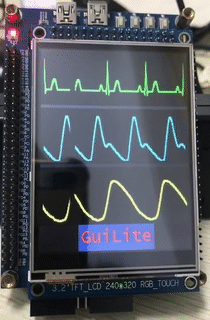

    一些演示效果:

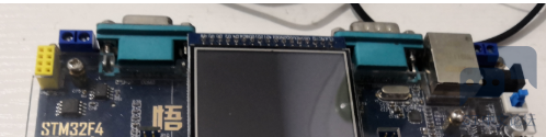

' d! K; V  w0 P7 A  h# u3 ]3 TSTM32F407开发板

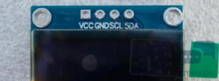

OLED屏幕$ S2 n2 }# ~% a  l) r$ |

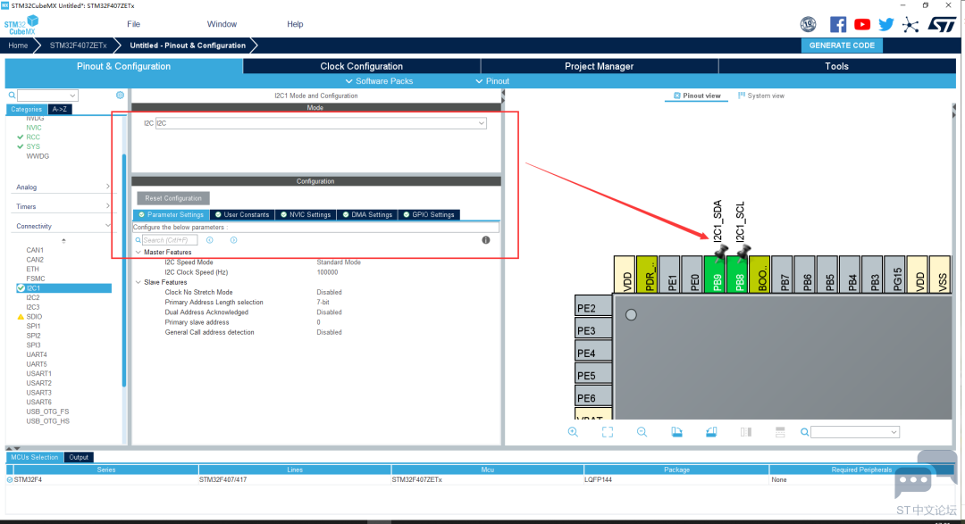

    这里我使用STM32CubeMX 对开发板进行外设配置,开启STM32的硬件IIC,这里我用CubeMX开启后如下:
7 D: g* b/ V6 e8 {: w2 P0 w/ l4 z) O0 G
4 K, Z! Z5 w4 T/ e1 K 12.png & f& r. I5 |9 O
% d' s; z% X& j. ~
, S  M; o7 ^8 s) u

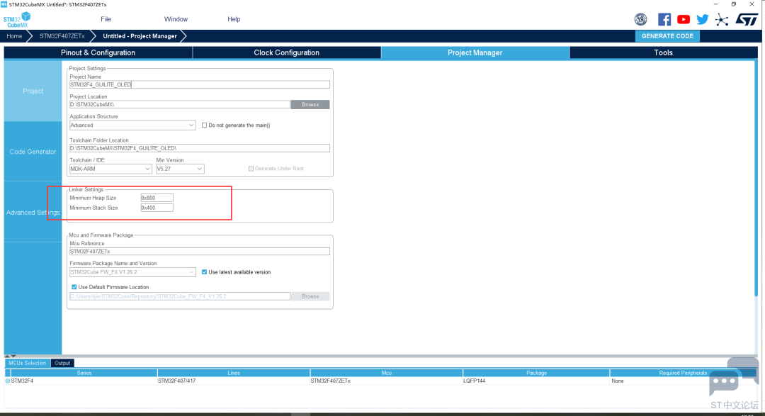

    配置完成生成代码,同时将分配的堆空间增大:: x0 B7 G$ @0 Z& L9 Y. p
/ l7 K9 s1 _) W9 d! t
0 o3 |6 X0 w" W" [/ T# L) O3 b2 W% u2 ~& n

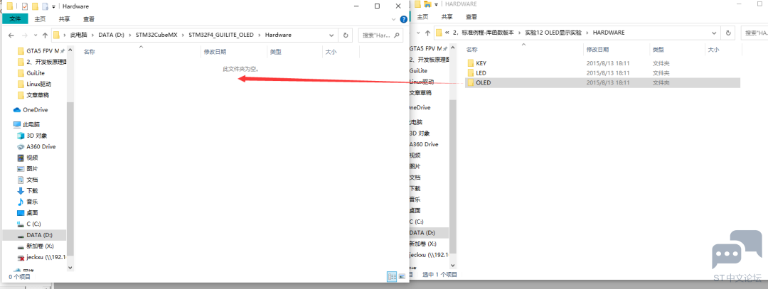

# P7 T) `( n$ }, E/ i    代码生成后,我们复制正点原子的OLED驱动工程代码到Hardware硬件目录下,自己创建一个该目录。

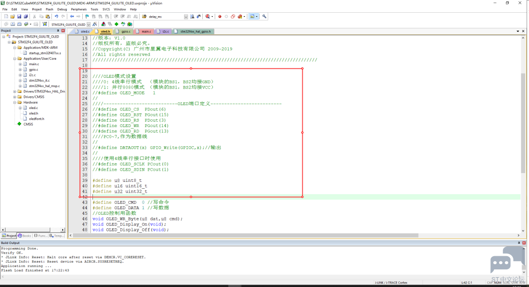

    在MDK里面添加文件,然后我们进行修改,注释掉头文件里面关于端口的定义,同时添加三个类型宏定义。6 y0 Y7 q; d& A& s
6 S6 {* V) b, r! u  m9 b# K
: V9 H  ~- ^7 y* f4 C 10.png 3 S5 A( d, G0 Z' J5 a
6 f# s  E5 \2 ]/ X& |) W1 E  h' a
5 a% H# `5 L! y% O    然后我们进入oled.c文件,将void OLED_WR_Byte(u8 dat,u8 cmd)和 void OLED_Init(void)函数分别替换为下面的内容:

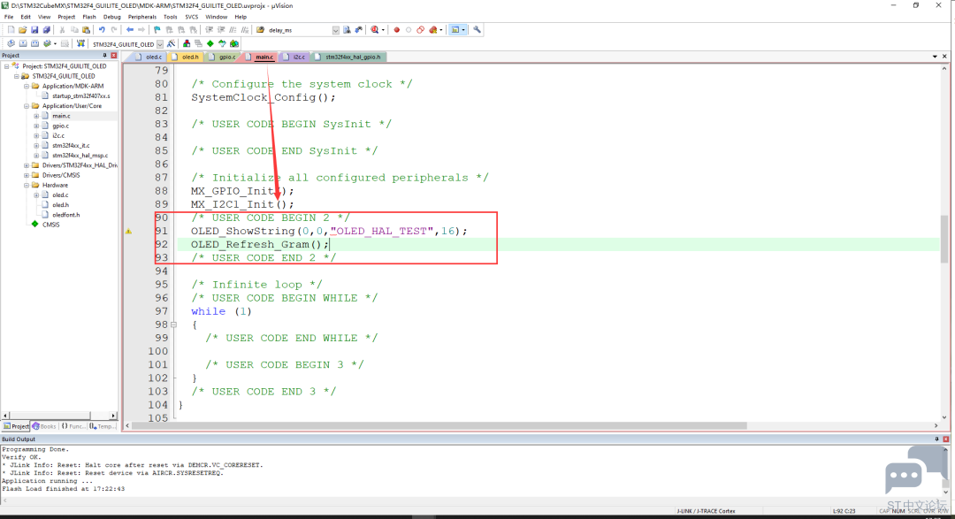

* v& U3 j' ]" M; w0 @1 N然后在main.c文件如下位置添加oled测试代码,记得添加头文件和头文件路径。
7 J- ]* e3 i' P" T- U
! `" A0 R: A& v0 u" f
! C. P) J" G. }# k
9.png 4 c. {; d: |) X- [9 K
6 g2 l1 ^0 k# ~' W$ c% U6 a

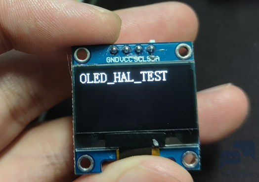

" b  @8 k$ X/ O$ e/ G9 U) w- U    下载程序,观看现象:
- Y- @# a: a' R& x6 B% T5 M6 u# V: g+ e* ~5 f
6 e0 G* ?; a* w5 i3 {( E# ]0 i
! e5 s- {3 h8 s$ v+ C( _
, `* m+ c6 n5 B3 [
; j- p- R1 W4 a; ]& K  g
    此 OLED 驱动的准备已经完成,下一步就是移植 GuiLite。

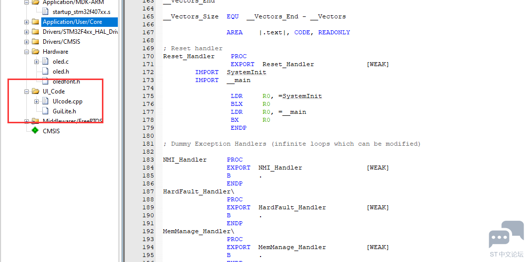

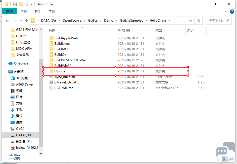

$ F  @0 m3 I; W4 h. o! P) y2.3 例程移植
9 E: P% }- b/ V0 J- W* B3 C& I( D    首先,我们上GuiLite的例程展示官网:GuiLiteDemo,选择Hello例程,将其中的 UI_Code文件夹复制到 Hardware 下:
, X: Q  A( X$ F- L! \. z3 Y$ u1 F- P# ~, y
2 h1 J. Q2 D3 @- D: Z9 m, A4 \, L1 B
) K, @$ H" ]! [9 L. @; R3 w" I) v" y& h1 {
4 U: A* h5 M6 R+ o; U' }( f9 ]- M    在 MDK 工程里面导入UICode下的GuiLite.h和UIcode.cpp文件。
; H. p" Z' H: v% E
0 \8 D3 w9 h- s) [- m+ T1 F
( x2 h5 S' i; p2 Y8 ~) { 6.png $ \# Z. A( P1 s/ V9 I2 F

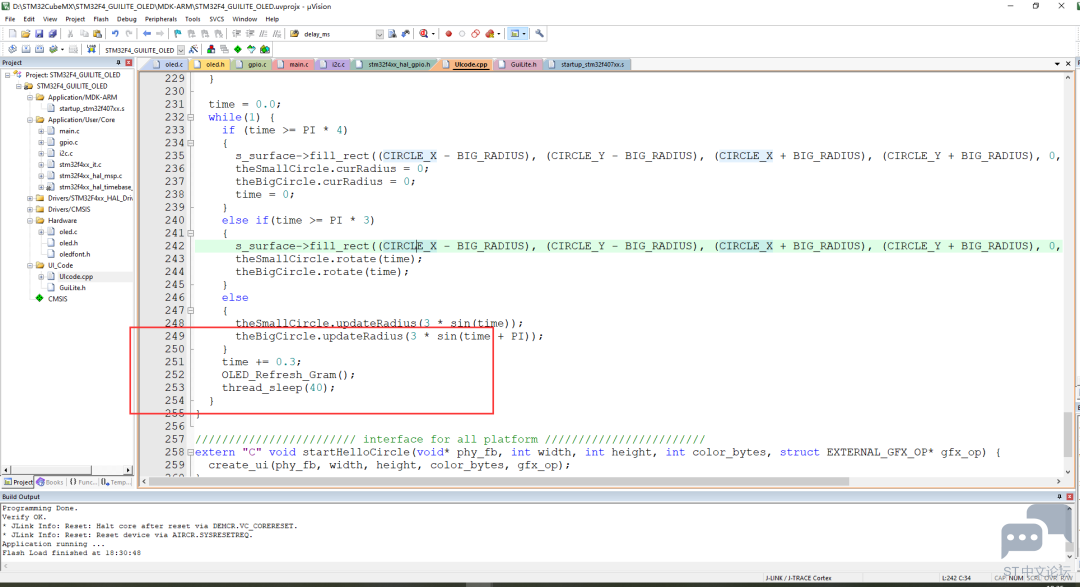

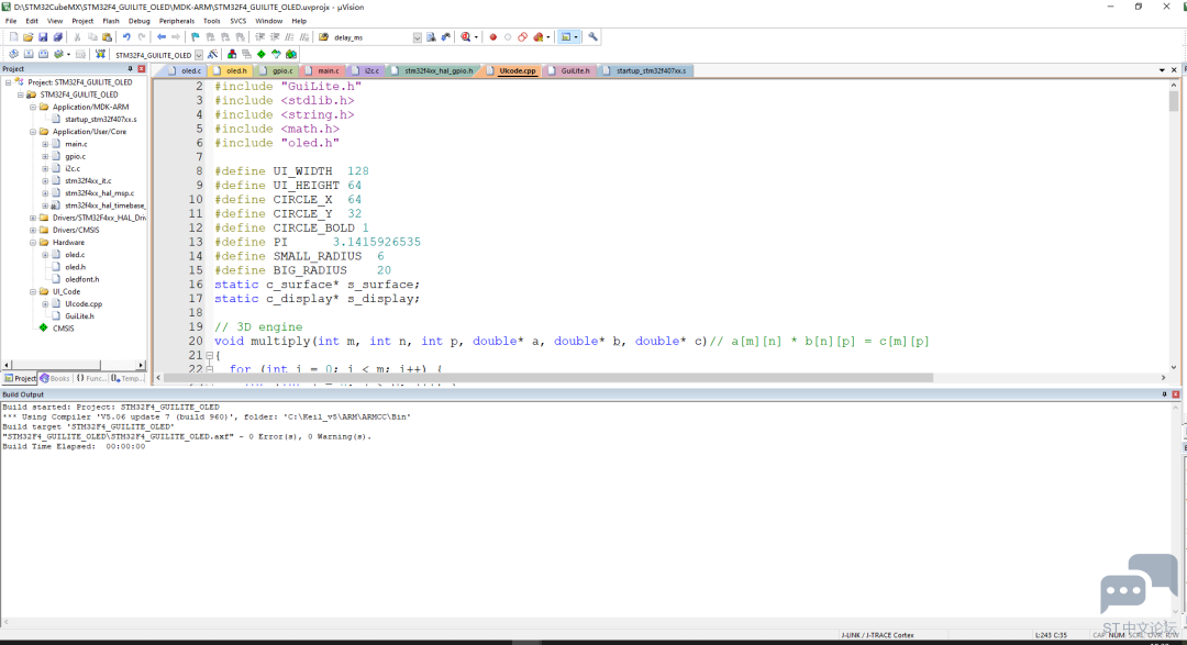

8 [6 n( G+ j8 Z. f7 e8 X 然后我们修改UIcode.cpp文件中的代码,添加OLED头文件,以及在UI执行函数界面处添加OLED刷新函数。
6 u  F. |$ N( U1 O  X+ H( U
5 O" S, e7 \) t& L% R9 E6 E/ g
/ t" P2 Z3 ~5 Z7 Z/ k7 O* G
8 Y7 V$ P$ [; c

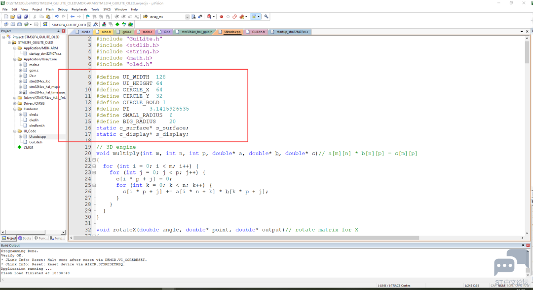

) j0 a- K0 E4 V2 r2 E    之后在UIcode的第8行修改3D圆的参数,因为OLED大小128x64 ,所以我的配置如下:
5 c( I' O1 |0 B5 [# d
& i& t- j0 s* E' r% D" G: ^# i7 G/ J
( p: m& v& Y7 H9 n% |2 @
4.png # |+ N; u8 E8 }' q+ h
) v( Y1 u, f. j+ n9 ^

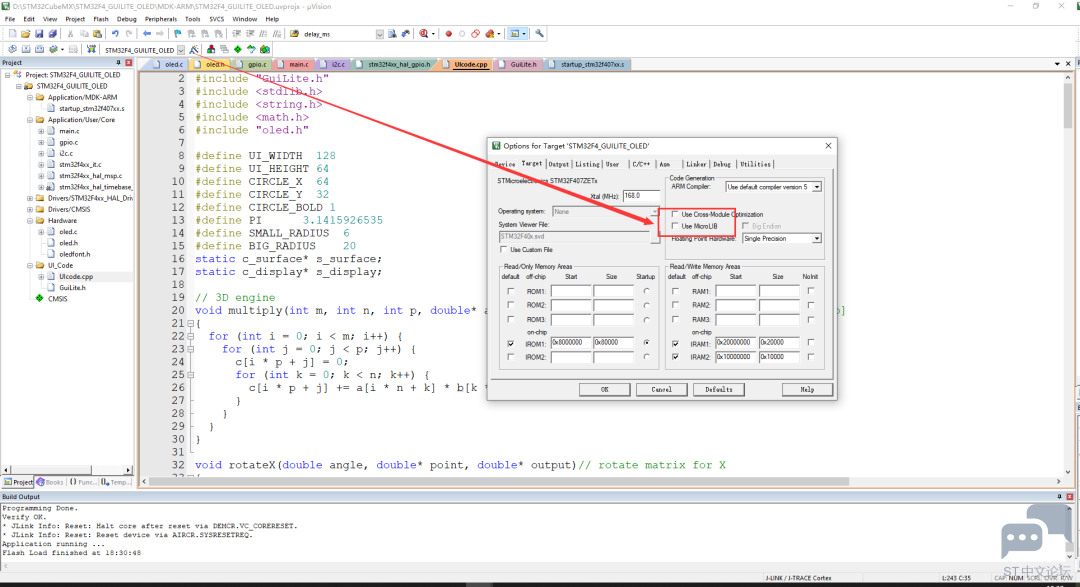

% R# X( P* i* {5 y/ S- Q6 w    配置完成后,我们关闭Use MicroLIB选项,编译代码:
6 Y4 y; V* X' `6 n5 E8 j) _2 m" w* `" C' O
, R/ Q. k# t; b" R8 |  R 3.png 8 P9 B& N9 _5 M1 U
2 }5 I7 l* }" r7 P: v
2 l- W& U* X3 M2 x
    编译成功,下载代码。* Q2 H$ M) S( r1 R4 ~
