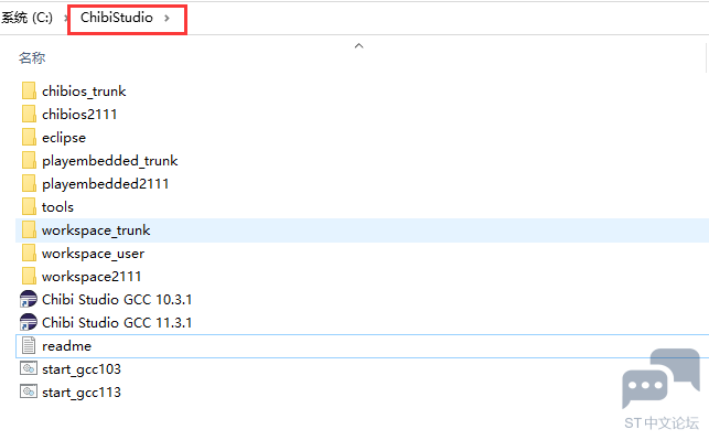

1.2、chibistudio开发软件
下载地址:https://nchc.dl.sourceforge.net/project/chibios/ChibiStudio%20Windows/ChibiStudio_Windows_2023-02.7z
将下载的软件解压到C盘
点击Chibi_studio GCC图标即可打开软件

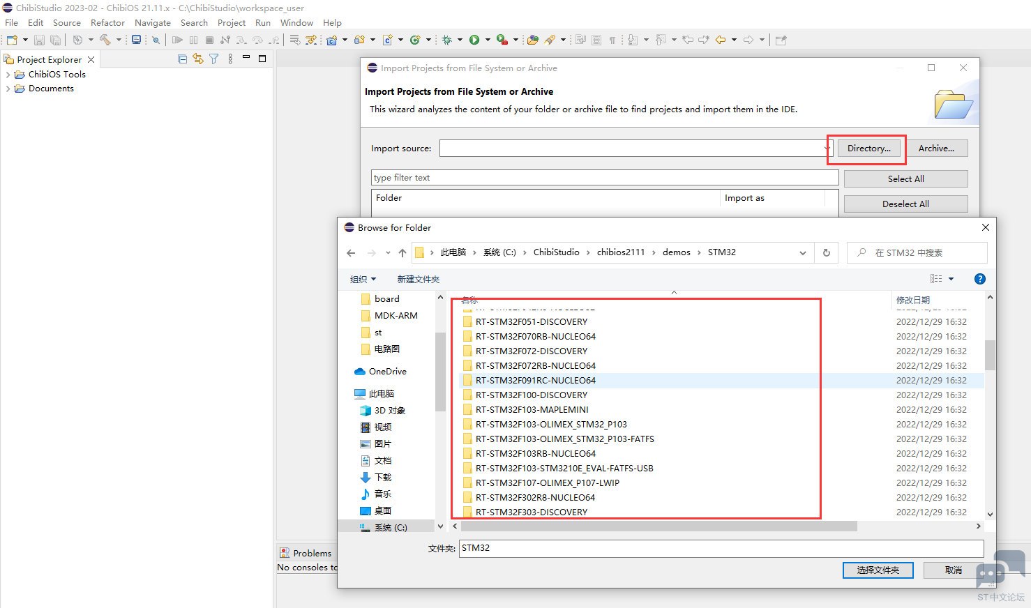

二、打开工程
2.1、打开工程
这里面有的STM32开发型号的,可以直接打开运行,没有的型号,就需要自己创建功能。

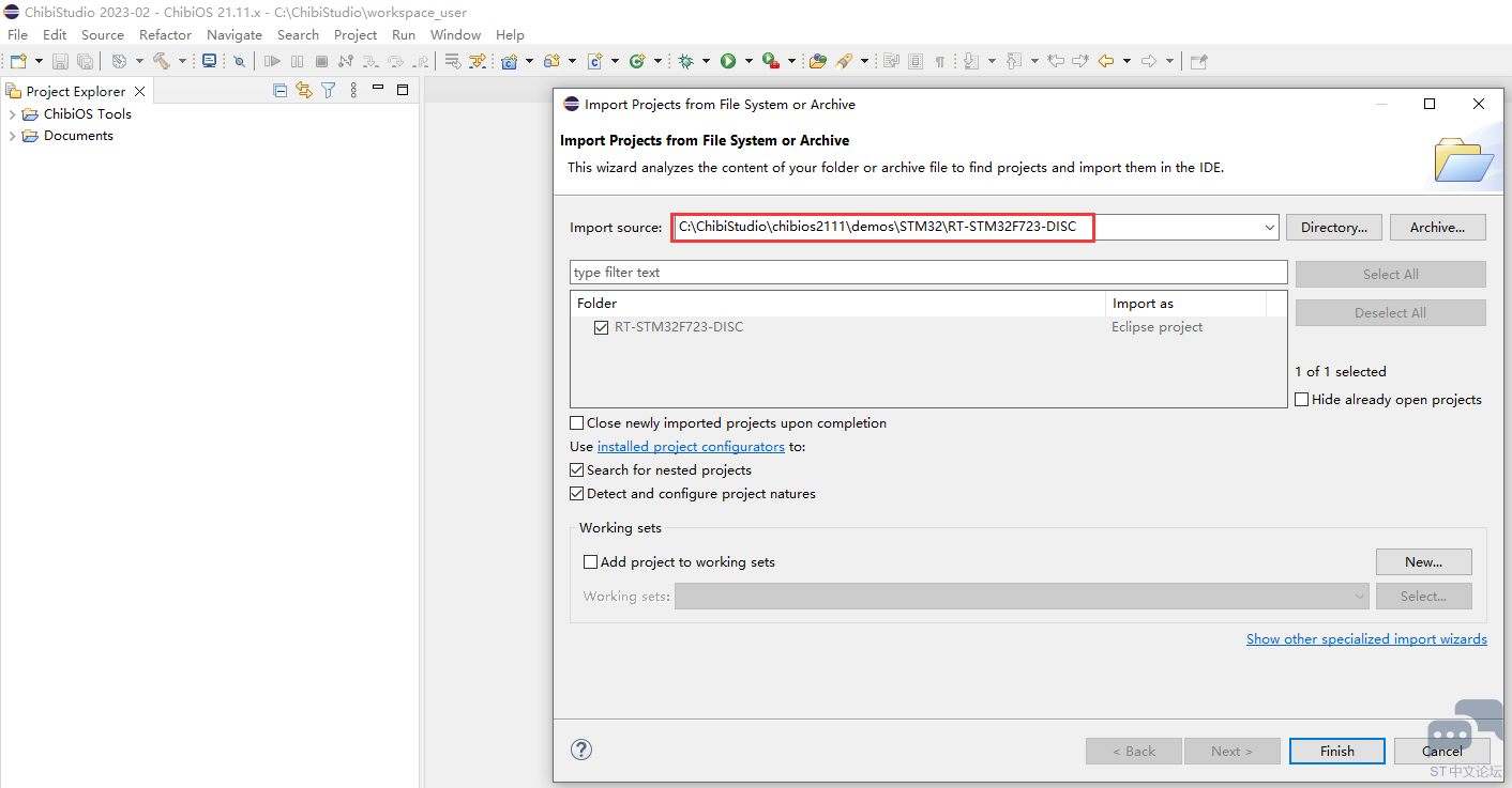

2.2、STM32F723工程
已有的工程项目中没有找到STM32F723型号的开发板,就需要自己创建相应的型号,可以在已有型号比较接近的开发中,复制再修改。打开创建的STM32F723的工程。

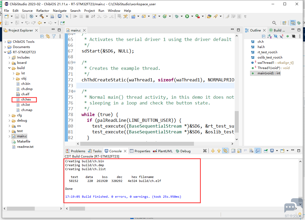

2.4、编译项目
编译完成后,会生成ch.hex文件,可以烧写到开发板运行

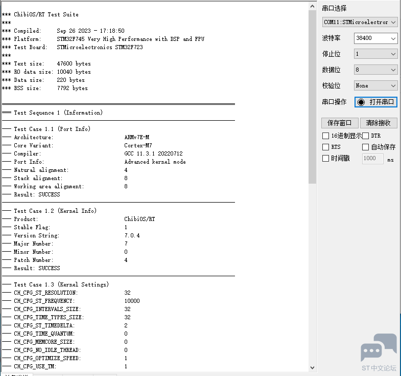

LD5和LD6轮询点亮。
按下按键B1,串口输出
赞 收藏 评论2 发布时间:2023-9-27 08:42
