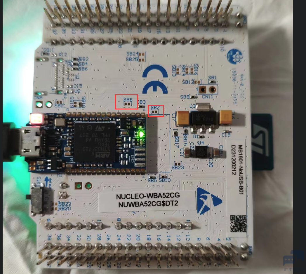

纠正一个错误,上次评测中只是粗略过了一遍开发板的使用手册,并没有细致的研究,错误的把LPUART与STLINK相连,应该是常规的USART1与STLINK相连,不过官方还是给出了一种解决方案。如果需要LPUART与STLINK相连,必须将开发板上的SB7与SB8触点分别接通,然后再更新STLINK的固件就完成。
图1 SB7与SB8

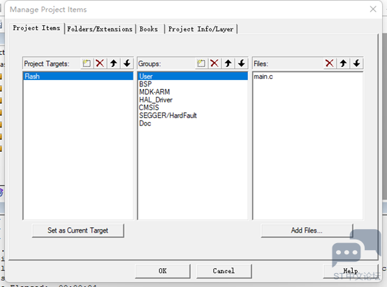

既然是自建工程,在keil建立工程首先是选定芯片,根据UM3103 STM32WBA Nucleo-64 board,开发板上使用的是STM32WBA52CGU6芯片,直接选定,然后不需要RTE协助。根据个人习惯建立的工程如下:
Flash//项目名字
--User//存放main.c
--BSP//存放用户编写的各种驱动文件
--MDK-ARM//存放startup_stm32wba52xx.s启动文件
--HAL-Driver//存在HAL库的各种驱动文件
--CMSIS//存放系统文件system_stm32wbaxx.c
--SEGGER/HardFault//存放SEGGER公司的HardFault调试组件
--Doc//存放readme等说明文档
图2 工程树
从ST官网下载固件包en.stm32cubewba-v1-1-0之后,将各种文件添加进入工程,增加main.c并且尝试编译。

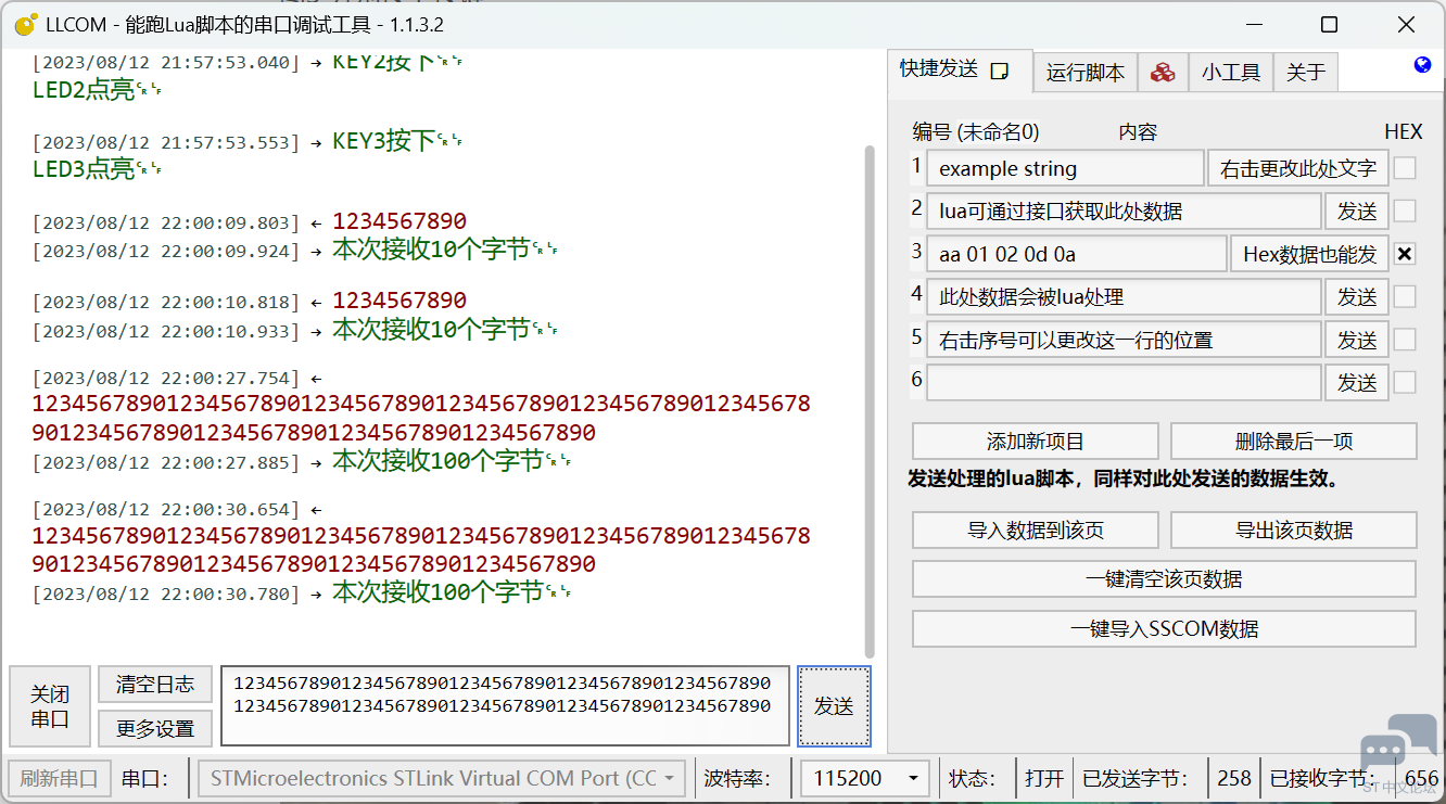

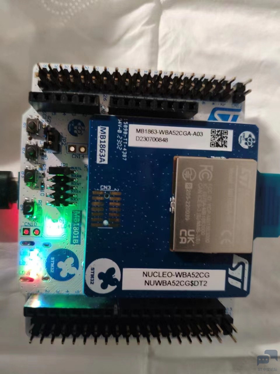

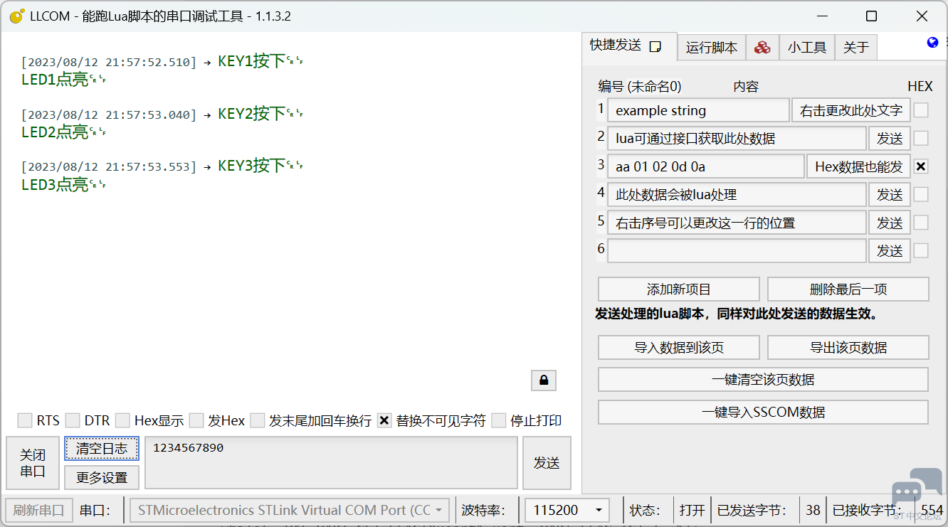

通过上面的各种操作,主函数中编写了一个简单的DEMO,通过GetKey()读取按键,按下B1/B2/B3分别点亮LD1/LD2/LD3,串口接收到任意数据都回传并且统计数据数量。实验现象:
图3 分别按下按键
图4 按键LED实验现象
可以看到LD1/LD2/LD3分别点亮。
图5 串口接收数据
