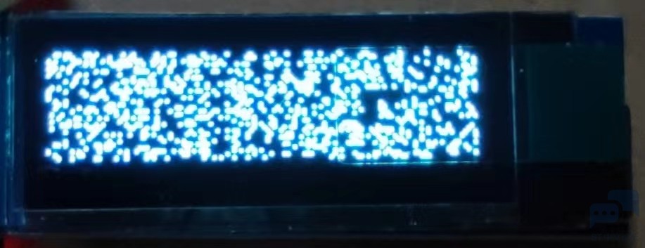

以上发送的初始化参数都是需要屏厂、商家提供的,只是这一款屏幕用的人太多太多了,可以在网上找,如果不对是不能正确初始化屏幕的,后面的显示更不用说了,肯定有问题!
那么如何判断屏幕有没有初始换成功呢? 456bf1a6d396191bb218fa736ae1049.jpg 正确使用IIC发送,正确的初始化参数、并且不发送清屏,OLED屏幕就会这样显示!!

问题:在我将IO配置为 推挽、上拉输出后,我接逻辑分析仪,确认数据全部发送正确,但是接到屏幕后发现数据时错乱的!
解决方法: 将屏幕的SDA SCL都接上10K的上拉,必须确保在连接屏幕后,逻辑分析仪抓获的数据也要和代码里填写的一致!!
