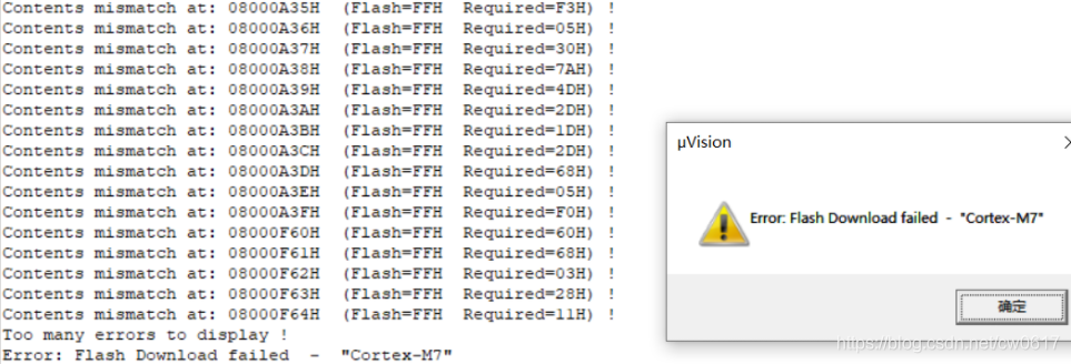

. b7 e- L* r% F# R无论使用stlink还是jlink都报这个错。
  G) B6 X  J) O5 k去官网下载了最新的keil,H7的软件包,如下图。安装之后就可以了。原来是用的软件包是2.1.0版本的,更新为2.4.0即可。因为H743这款芯片厂家做过版本升级,主频由原来的400M升级为了480M。而市场上现在基本都是480M的,所以用原来的400M的软件包是不行的。
