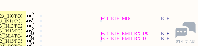

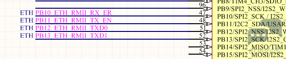

1、使用主控芯片STM32F407V。 使用的晶振25M。使用管脚如下。RX_ER貌似程序没用,后续再看吧

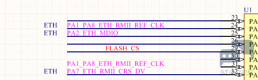

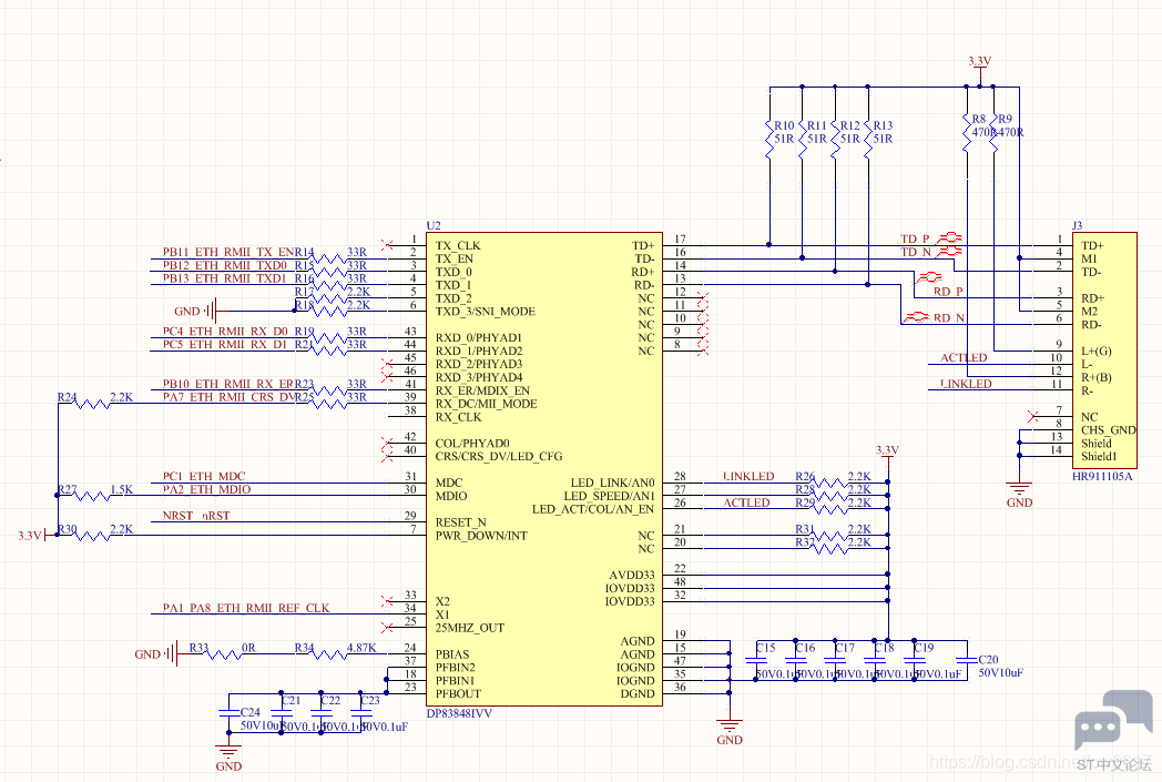

; J* h; ]8 G% \; l0 i. X; Q0 \0 U2、DP83848部分原理图,***注意看34脚,连到了PA1和PA8,也就是50M时钟是由STM32提供的。/ A/ x9 F% _/ B* i7 D

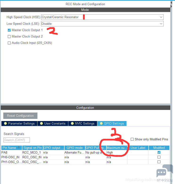

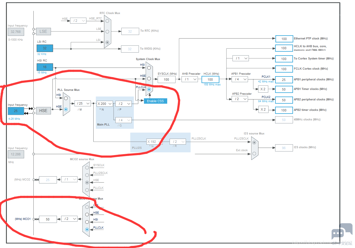

3 o: |0 v2 R  t2 f/ L' O4 M6 e! m+ |3、下面进行CUBE的时钟配置
7 \- L, Q8 y7 A/ h+ ]首先时钟配置,注意图中2部分勾选,也就使能了PA8的时钟输出。
& \2 K/ b& d9 f  k" D- x( r* l但是我们要输出的是50Mhz,所以一定要注意图中3处一定要改成High,否则时钟错误,以太网两个灯都不会亮的!!!!!!
! [- k/ g- A; j8 Y
, S4 v3 i& d$ E% ~9 }
, H/ _( t$ j4 o- Z) y) r& L1 e4 N# m2 b# a- \
下面的时钟配置是网上大家的经验配置,这样配置稳定,不丢包
  G/ C, h3 j& T  o, T6 x7 k; |' ^3 O/ I

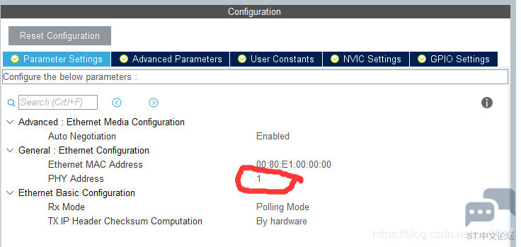

5、ETH配置- H9 D, p, M# G4 E" ]& j9 k* V( D* V: z
首先选择模式RMII
# Q7 k  ^& p! r! r+ o1 b  S2 J+ \7 O) c" D  g0 `& N/ E6 u: Y
20200117095910806.png 3 A6 h2 h7 e. D( s1 b7 J

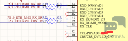

: m! e9 f$ l9 |4 }之后配置PHY地址,注意我的原理图,42管脚悬空的,这个地方芯片内部是上拉的,所以悬空就是1。PHY地址就是0X01; z2 Y5 T9 t( y. V  R6 N
+ v2 g7 S3 `' D+ p! k# p
20200117100016949.png ' i: P0 s' _% v! F8 J
, j; W5 g$ Q+ N$ J- D

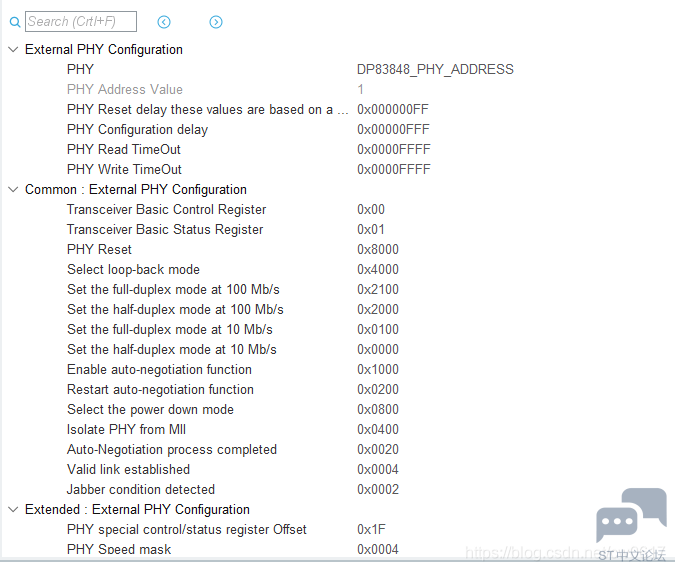

所以进行如下的PHY配置
& u8 k$ W5 j; [5 R1 G/ ]  A" X: z; H4 t+ m2 D# b0 k7 `0 w
20200117095942126.png ; ?" R$ G# `. x- W) c4 Z
+ S4 {9 x9 ]1 M选择型号DP83848,配置界面如下:
0 S4 @) r) V, Q! e0 t) f- z3 g; Q1 C' a5 d1 W

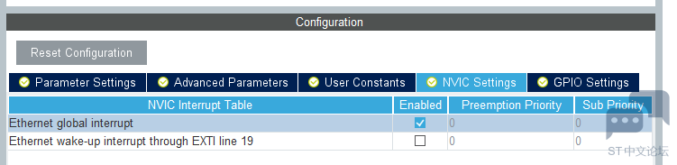

/ r6 r' o8 N- ^" W8 r" j' l& n& w中断界面勾选中断
% J* z3 S  }3 S3 k; Q
, Q& d: V0 ]; I3 F9 K4 q
20200117100221400.png , L. D. Y& y7 G+ O+ B8 e
+ k8 b8 {, C- C6 e" \4 I8 W6 b

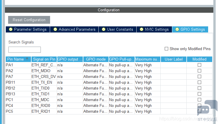

管脚配置,注意一定要和自己原理图一致!!!!8 {& n7 ]4 i. r3 r' ]

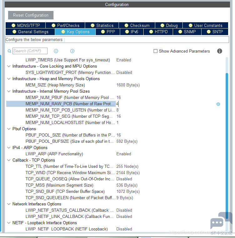

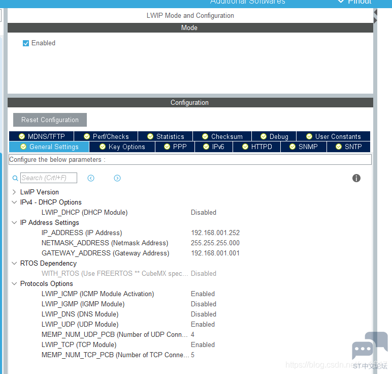

( T' j) v& _3 e2 _6 o1 r; d6、LWIP配置/ [* G+ ?6 Z* A

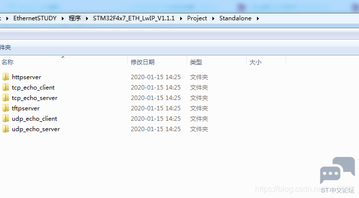

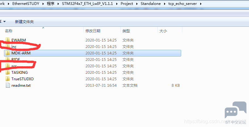

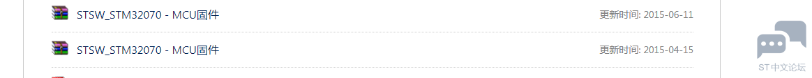

7、注意到此CUBE配置完成了,但是仅仅是配置,没有其余的通讯程序。可从st官网下载,st官网搜索LWIP,找到如下文件下载
2 t: X: ?1 R: n0 X, J* L2 S# Y' K& }( V
9 |) `1 u) O& o: v6 e! w
( a+ L- o' {) v% l+ R
解压得到下面的,此时打开从官网下载的文件夹$ h) N8 \1 h  |( Z: ?  C5 R  @
9 U! D! `9 B% P/ I5 _
20200117101205178.png 8 h% V7 N0 G' b9 H
' w: t8 T* D& S5 |0 K' E- f3 [如下project目录下,找到这些,根据自己实际需要的添加。我下面使用tcp_echo_server为例,; |' E2 I5 c1 {
+ \9 O3 Z7 r) `( Y/ Q' X. \1 s
: U* N3 p8 U+ ]  s

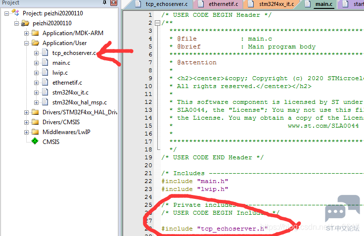

8、KEIL里边修改- c* T8 x# s0 c9 E1 |. g
打开生成的MDK文件。将下面两个文件夹下的tcp_echoserver.c和tcp_echoserver.h加入到我们的工程。
3 Y) n" e- T" y/ ?8 Z& A. ^$ \9 z( k1 w
20200117101801963.png " v3 `# [/ I2 h/ ?+ P/ ^
  c7 q$ Y+ N6 D+ v并在main函数中加入.h头文件
: X& h  w/ T8 o/ ?9 w* E
' ~5 a' r: a( i) }* t+ Z; H
20200117102026244.png * Q. U4 D3 b* K, @
! r( ~, m" Y1 t; O. U. ?在主函数初始化部分加入tcp_echoserver_init();  c5 X  L4 }6 R' X
. V' |! s7 h  R7 L# E5 m
  _/ ?8 \3 p/ p% n/ A9 b) @: B

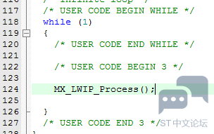

主循环里边加入MX_LWIP_Process();

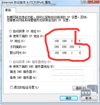

9、电脑的IP设置如下,红圈里的都要固定和咱们在CUBE里边配置一致的。

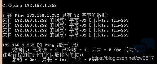

11、电脑ping一下,
