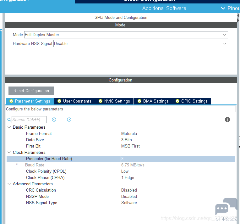

CubeMX配置:% {& b- H/ \2 A" J7 Q1 M1 H
" i# \3 }  \( a  K5 L4 P; Y, B
4 M; x8 A) q, c7 ~- `0 g& O4 |/ P2 q+ T" S* f
" x/ E7 A$ u, tSPI模式
  h; S" \  q( ]有只发送、只接收、半双工和全双工模式;
- _( u6 V' }- i7 q, c) o根据自己的需求,和SPI设备支持的类型,这里选择全双工的SPI;
9 S( C, C# s, z* s2 p0 a
7 M5 i' M6 m) w$ ~3 h$ y
片选信号
" T  v2 r) ~4 S$ C8 e  h2 q因为我们这个SPI总线上会挂载多个从设备,而且只有一个主机,所以,这里禁用硬件片选,程序里面读写之前使用软件进行片选;
/ O/ p% U! k' \0 J) V" C# h* @

帧格式5 {2 j8 \1 B; Y
这里选择Motorola帧格式;" t. ]( a& [6 F5 I4 b! v2 G

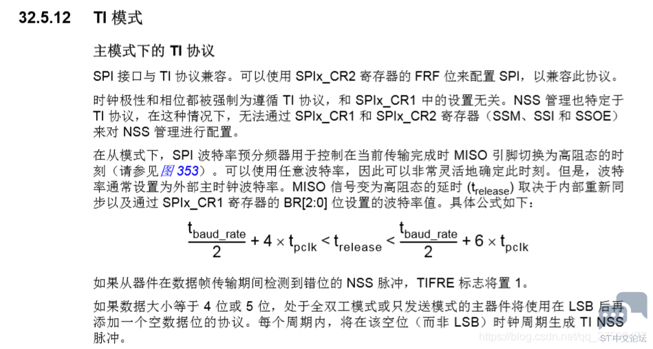

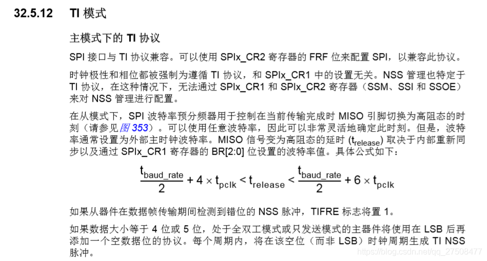

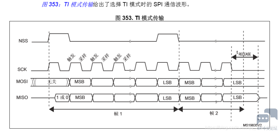

选择TI格式不能设置CPOL和CPHA,而且必须要开启硬件NSS这里才能选择TI模式。
) z; E/ |5 z' b1 f- N- v6 I博主在网上搜了一些关于TI的SSP协议相关的资料,只有简简单单的一句:SSP总线兼容SPI,SSI 和Microwire 总线的接口。
7 Y1 w5 [1 W+ I3 d( E博主又搜了以下Microwire协议,和SPI一样,只不过片选信号是高电平有效。
6 ?4 C" C9 w4 V/ m这是手册里关于TI模式的说明部分和波形图:

也不清楚这个SCK的触发信号是干嘛的,所以这里老老实实选择Motorola就行了。

# f5 n7 r2 ?+ p" M1 I数据长度# m' O  M  e( E* t0 ?7 I2 e: ~
4-16bit可选,根据实际,选择8bit;7 A; e# ^1 u1 @9 i
$ b& \9 h% P3 e- D3 M
数据传输模式
* A- f- Y- `" {' r) D/ H
第一个传输的bit是高位还是低位,这里根据设备来选择,好像MSB(先发送高位)的比较多,注意这里的会同时设置发送和接收,如果设置错了,发送的指令对方就无法识别,可能收到的就是0xFF这种值。/ U0 ~, n  x% M2 a  L9 y
2 T) {! z" L) F6 T' wSPI速率
2 @0 @7 W' N9 CSPI的波特率是由时钟分频得到的,CubeMX很方便的还帮我们计算出来了时钟速率,可以根据自己的需求设置。
5 T& M& g' c% ~, n0 H/ H' B) n$ h  z  ?
时钟极性和时钟相位
0 F- x9 \. u. r3 `# m* x' f根据极性和相位的不同,可以有4种不同的工作模式,这个根据芯片手册支持的模式选择,注意,一条总线上尽量挂载支持相通模式的设备,这样就不用每次在设备切换之前重新配置SPI外设。+ z+ s& q7 G$ b* G+ n, v! P" |! R; T

, s0 ~( e  c/ ?3 z$ U- p5 H) K参考SPI的NSS 脉冲模式的作用,这里用不到;
5 y$ Z; R5 J4 `8 y7 o0 X
/ x0 e8 ?7 z# o1 j% [8 K( |2 [NSS信号类型
" _( U- R4 t1 ^因为前面禁用了硬件片选,所以这里只能设置位软件模式。+ C/ [1 ~3 t& ^* M
; z& I( a: s( i
除此意外,还需要把连接硬件片选信号的GPIO,设置为输出模式。$ V) a  |: V: G4 _5 R$ F$ `
