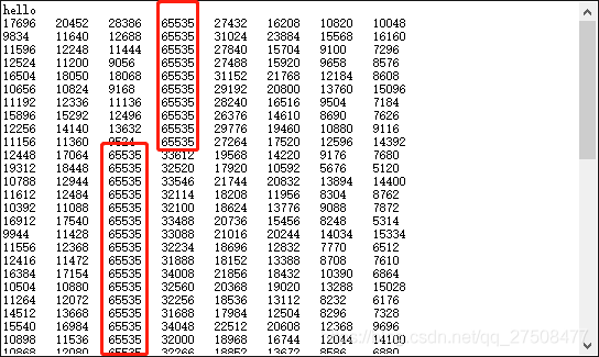

使用HAL_ADC_PollForConversion可以进行一次转换,但是会根据设置的EOC类型决定是完成单通道转换还是Rank序列转换。

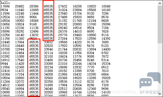

' _) K4 _4 ?: [8 r* |实验效果如下,中途将接入到3.3V的PA3切换到了PA2~
