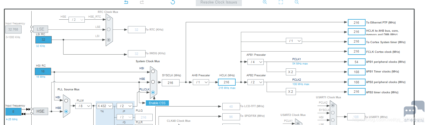

第一步,使用CubeMX配置时钟。! K+ s9 _/ p% Z/ P
1 ^& O" W0 l0 J! i5 M
202004191224273.png 6 S! n( j; y6 D' ?( D0 A9 i

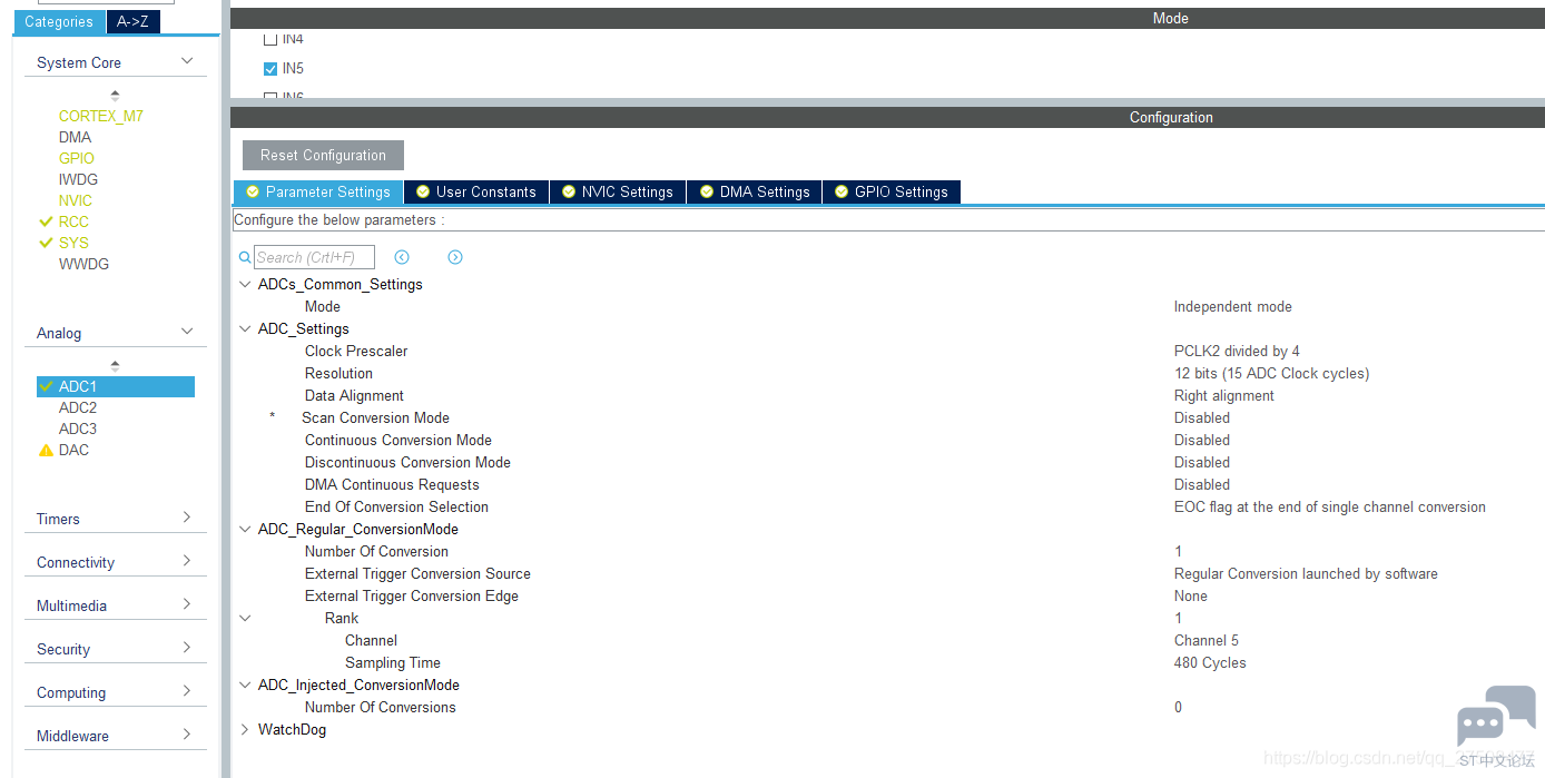

然后是adc的配置:
( G; J. z' N4 E' g
& j; w9 ~- ?1 c" u0 ?8 \& S" k8 u# k
9 f' E3 T: _7 G
' R( q; u, {' z+ J! k将,稍微修改一下风格,并手写头文件和源文件。

! z% |" d, {& `其中,MY_ADC_Init和HAL_ADC_MspInit的内容完全是根据CubeMX生成的代码写的,就改了一个变量名字。Get_Adc则简单了,当我们需要获取adc的值的时候,先HAL_ADC_Start启动ADC,然后HAL_ADC_PollForConversion等待转换完成,最后HAL_ADC_GetValue返回结果。
