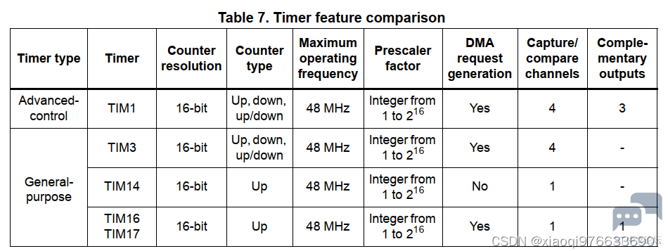

; v# H" L# q4 pSTM32C0的PWM资源
6 ]9 Y% c$ M4 G/ W% C 11.png 5 s& W+ \6 q- D$ [4 ?* t6 [
高级控制计时器(TIM1)
( E$ _( x4 @# r+ C高级控制计时器可以看作是一个三相PWM单元,多路复用在6个通道上。它具有可编程插入死区时间的互补PWM输出。它也可以看作是一个完整的通用计时器。
3 E6 N/ o$ B! O2 V四个独立通道可用于:# o: P7 G5 Z* G
•输入捕获3 u( V0 T% Z! z) F/ x
•输出比较' b# [) L/ O- S# @9 x8 G3 A( H, Y
•PWM输出(边缘或中心对齐模式),具有完全调制能力(0-100%), {% f& n* h* \7 c
•单脉冲模式输出在调试模式下,高级控制定时器计数器可以被冻结,PWM输出被禁用,从而关闭由这些输出驱动的任何电源开关。
! i  f0 S8 P3 r+ M4 c- }: y许多功能与使用相同架构的通用TIMx定时器(如第3.15.2节所述)共享,因此高级控制定时器可以通过定时器链接功能与TIMx定时器一起工作,以实现同步或事件链接.! e+ P- A: u; a3 a! d" h/ P7 t- X

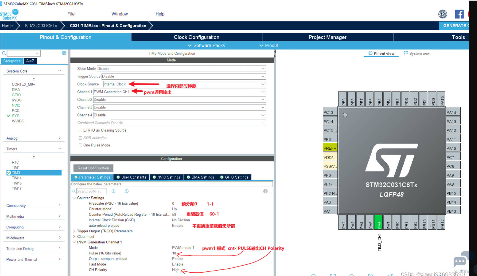

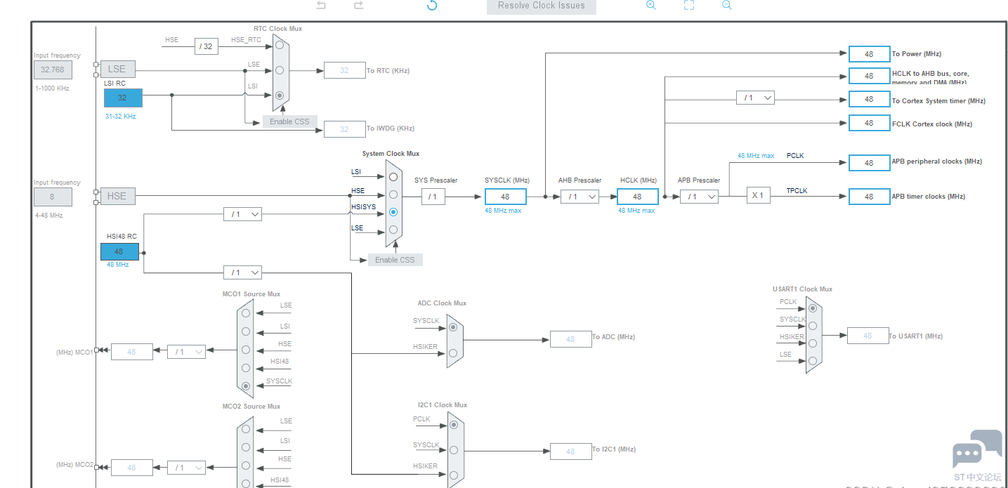

Cubemx配置4 l5 @' j5 F3 s9 W; g
. `( g: p0 x- _. A& fpwm频率=48M / ((ARR+1)*(PSC+1))4 x3 X% r! e8 x. W
" [/ M1 b8 P4 A
5 V/ p( B  O  i9 | 13.png

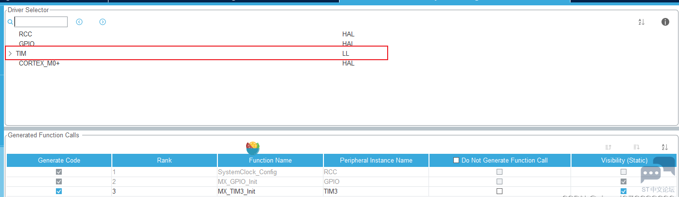

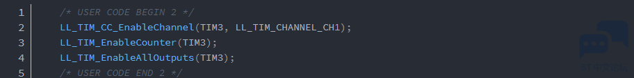

使能tim3 pwm相关函数
( x$ q  ?; {) @2 x7 q- }4 ~    /* USER CODE BEGIN 2 */; \9 h5 p% h6 N, M) A, E: R; y
    LL_TIM_CC_EnableChannel(TIM3, LL_TIM_CHANNEL_CH1);% R" X+ }% Z/ E. f+ O# L1 H& N
    LL_TIM_EnableCounter(TIM3);# j# n1 S' T3 z* L
    LL_TIM_EnableAllOutputs(TIM3);
/ T; r6 ?3 n, ~. {3 Z; m    /* USER CODE END 2 */, i$ _  P* \+ ^8 C
- ?$ I+ [1 m1 z0 b0 L7 @/ e: | 16.png

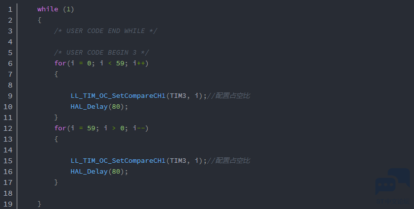

2 F7 ]$ a: a# h5 X# N4 T8 \while 呼吸灯代码$ y: Y% s) Z8 g( v- ^* b7 f
  1.     while (1)
    & a5 C+ `: K8 ?; g- h
  2.     {
    3 C. O4 i, I4 I( F1 Y( [" X. b
  3.         /* USER CODE END WHILE */
    $ y3 C# |0 G7 o/ S  s, f  u# v
  4. . y9 j5 q" s6 `: w  D
  5.         /* USER CODE BEGIN 3 */* z0 g$ {1 A/ e; t+ h* \
  6.         for(i = 0; i < 59; i++)
    6 f0 d3 K" L' G* O! P
  7.         {+ S+ R2 Z! x2 n& d. g- Z, O7 a
  8. " H3 k% a1 J# U7 W. j
  9.             LL_TIM_OC_SetCompareCH1(TIM3, i);//配置占空比) ]1 f4 ]% `, i3 o" R% [4 d
  10.                         HAL_Delay(80);+ s6 R: g0 F0 G. {3 t3 a
  11.         }  }* L( Q; Y% u% H$ P+ {
  12.                 for(i = 59; i > 0; i--)
    " F6 _8 S( k, _" ]0 ]* x
  13.         {$ n" ^4 g0 q/ s% J
  14. , ]2 N$ {5 Y. Z+ ]1 |, Y
  15.             LL_TIM_OC_SetCompareCH1(TIM3, i);//配置占空比5 \$ m2 t" k  z; K" q
  16.                         HAL_Delay(80);- Q- w0 d# }. t! k# k
  17.         }
    # V3 D9 E4 T: b) N, _' b! d0 z
  18. 5 O' R1 N+ L1 `% Q$ v6 T1 P, s
  19.     }
/ I; U! C, E; y$ F" t5 _! q# {

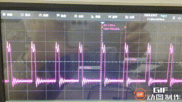

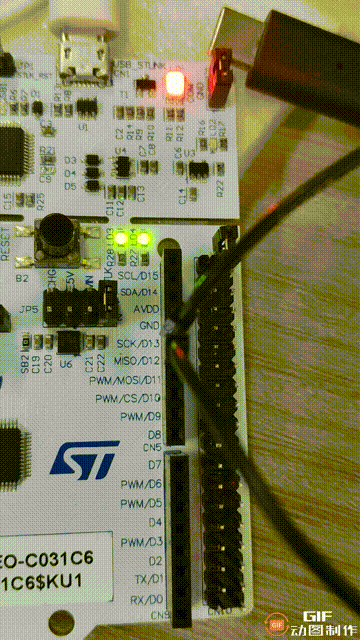

* U! c7 w7 k' `8 R* U0 O演示:
1 q& R; f8 M; P1 ^
示波器波形
示波器波形
6 u0 n7 B4 E2 f/ X0 X6 X5 s+ e% ?, p
3 m% C9 C7 W) ^. b+ A  c8 t: l7 I
1678708593243.gif   J  a! I0 h2 u! C" O  K& @, M8 O
