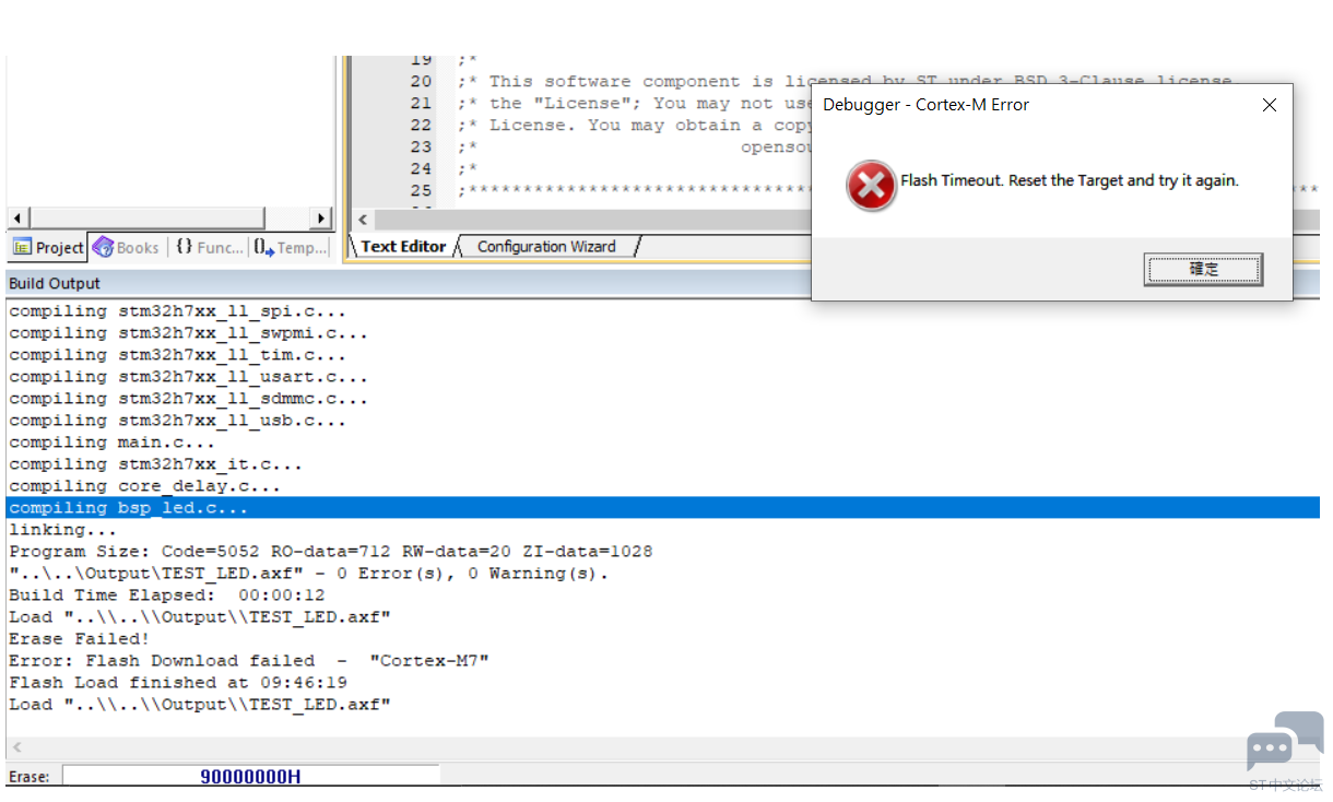

你好:STLink下载到内部FLASH是可以的,但是使用下载算法,要下载到外部flash就会错误,同样的下载算法改用CMSIS DAP 是可以的.

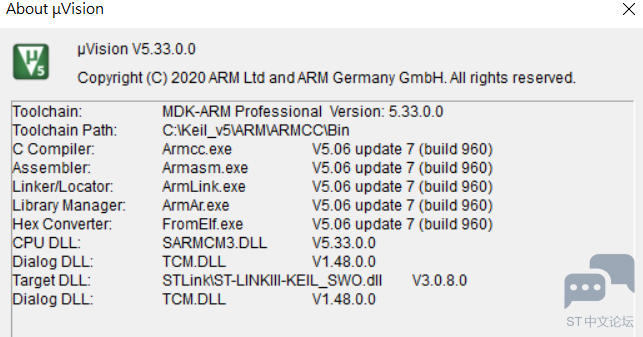

你好:STLINKV2是支持芯片的,也有用STM32 ST-LINK Utility升级,所以排除是接线问题.谢谢

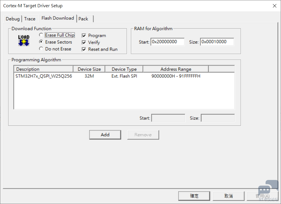

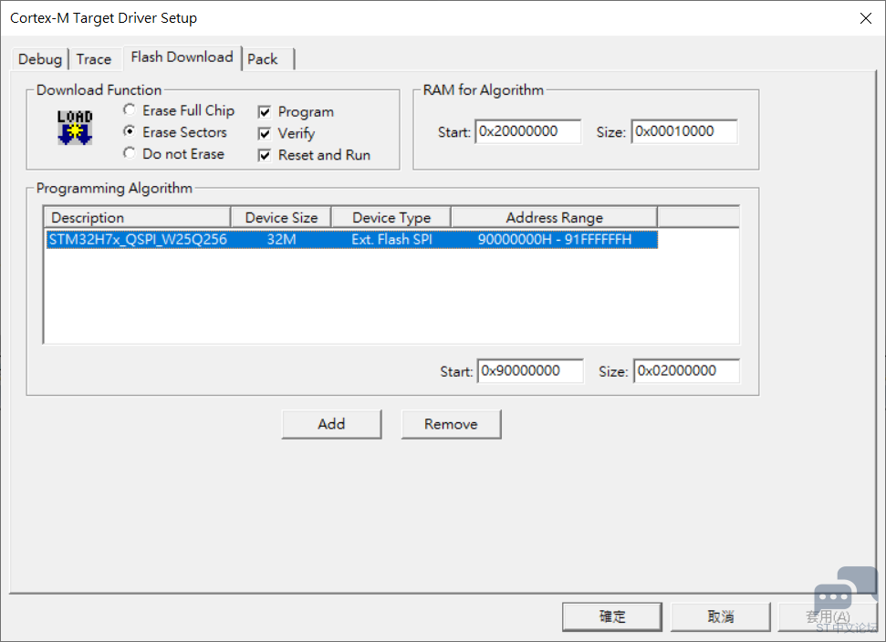

外部FLASH没有测试过,从图中的情况分析,应该是配置文件缺少。在debug选项中,FLASH这一项有配置FLASH的范围。
[md]谢谢你的回覆: 范围是指图里的设定吗?我已经有设定了.而且用CMSIS_DAP是可以下载到SRAM后执行对0x90000000的抹除读写,但在设定都不变的情况下改用STLINK V2就会失败,可是STLINK是可以读到芯片的,谢谢.
