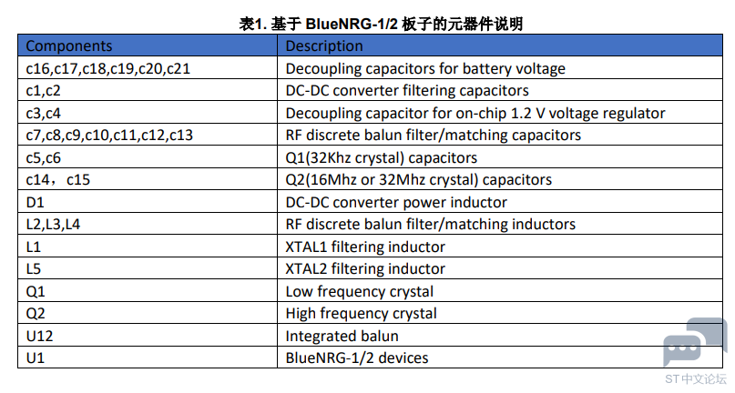

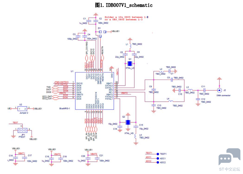

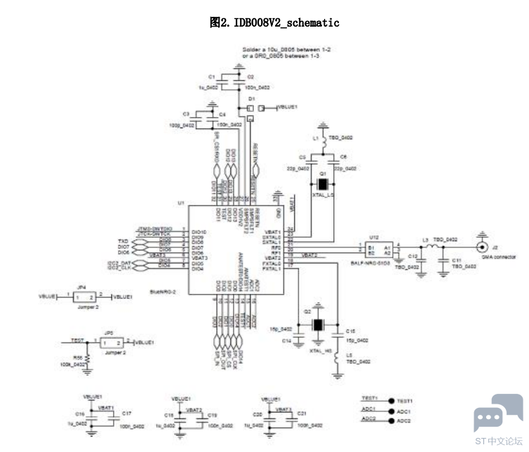

2.1. BlueNRG-1/-2 原理图及参数如下:* p, [2 q/ w6 q9 Y3 K7 W
1 @/ E+ X; |, Z4 i  [% x! ? TA7R37FD6YL~VBT~R]5S247.png
9 z8 w" r/ K; v6 a4 s) P

4 Y- O( t& z! b5 Q, S8 S8 W# z2.2. 原理图设计注意事项:
/ h& {) }% J2 o4 u& f: Y3 g3 p1. C4 的取值只能是 150nf 或者 220nf,否则会影响系统的稳定。 ; c1 o/ N' f8 _% V. e% N
2. 设计成 SMPS ON 的是时候,D1 中的 pin1 和 pin2 之间焊接一颗电感,该电感的具体要求如下:标称值为 10 uH 或 4.7 uH ,但 DCR 务必小于 1ohm 且额定电流必须大于 100 mA。
5 y. R( u( Q2 B4 y' c  W% j3 Q3. RXD/TXD 必须接到 DIO11 和 DIO08 pin,否则后续将无法使用 RF Flash utility 工具和 BlueNRG GUI 工具。
4 a$ u6 g  H2 t( @9 {$ X! f: C4. 这里的 L1=2nH,L5=3.9nH 建议保留,这有助于抑制最后通道的杂散并减少晶体和RF 信号间的相互影响。 & g) i1 i) u; C6 d9 ~- H6 r
5. 建议预留 ANATEST0 pin 和 ANATEST1 pin 的测试点,以便后续测试高速晶体的启振时间。
8 P- J/ a  {0 u3 U0 O6. DIO7 建议通过 100kohm 电阻接地并预留测试点:为强制执行 updater 代码(参见预先编程的引导加载程序),建议将 IO7 引脚拉高并硬件复位设备。

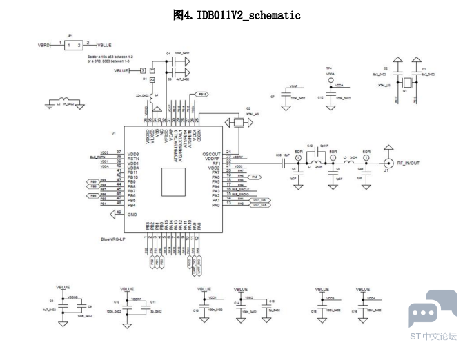

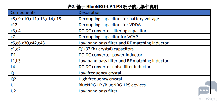

3. BlueNRG-LP/LPS 的原理图参数说明及设计注意事项

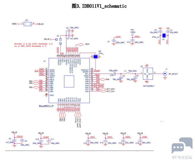

0 j) k0 w% d: Y- x( E8 r% {# K& e* t3.1. BlueNRG-LP 原理图及参数如下:8 k% N/ W. \6 `$ ]: z1 M7 w
$ h4 W% N8 I5 Q" r

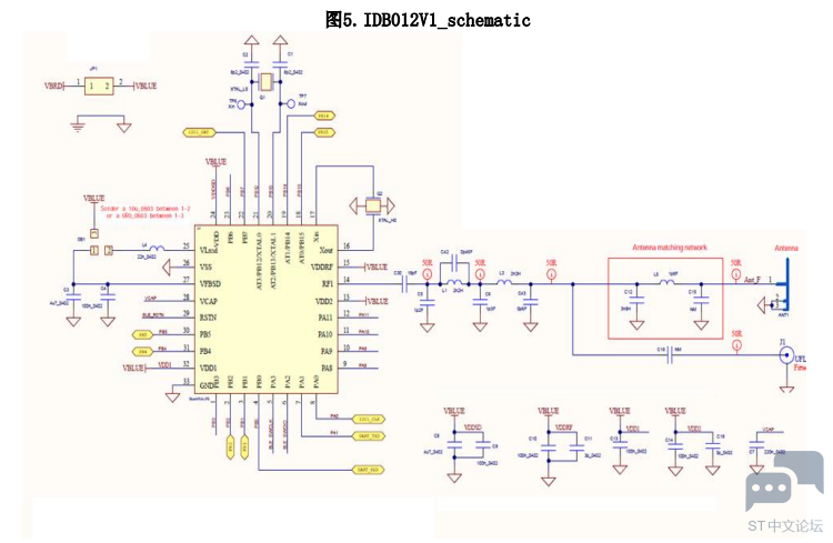

_8~$A(TB1T[~E@(WB6OOQ$O.png * r! a* d$ d3 U) `
& h" [+ k( H! |) ~6 j' z
SG4$%ML1$U~K]]XZX3)Y)UD.png 8 q0 A( e6 f4 L; X& b
; s" A8 C9 c& b9 Z* S* l
3.2. BlueNRG-LPS 原理图及参数说明如下: ' a  ]) N$ m* t( ?" v
) U% }3 i) h/ b6 b' w$ s YRIXPZTRG%~B{}(]P0EZD~0.png % B9 E3 g1 P! `# ^  m" |, h
1 T, I# q9 v4 g: S) t1 q
6MT~88PC1ADWVWDEC({J2GQ.png 3 n6 V3 e, }# M6 i& U" n: e" p
( R4 Z% t5 X" L4 {  g* n
3.3. 原理图设计注意事项:

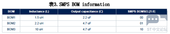

, @* h4 |! p) D. {+ c# `1. CAP 的取值只能是 150nf 或者 220nf,否则会影响系统的稳定。
! G/ o# \9 L! q9 g! M2. 设计成 SMPS ON 的是时候,D1 中的 pin1 和 pin2 之间焊接一颗电感,该电感的具体要求如下:标称值为 10 uH 或 2.2 uH 或 1.5uH,但 DCR 务必小于 1ohm 且额定电流必须大于 100 mA。
2 g0 L; u) c2 M$ I. O+ u- o- I9 \
3 c. H" G6 L. Z8 K, |/ {
7 k+ Z0 t6 r8 q
Q2F}Q~B1FFXR]7J5{3B0972.png 4 t) P8 a2 M* j0 X* l7 Q  r) i
7 e4 ?8 a, Y' b& e4 ~' R5 P9 F; ?
2 \) C: H4 k8 a) T: n1 C  |/ K3. 对于 BlueNRG-LP 芯片 RXD/TXD 必须接到 PA8 和 PA9 pin,而对于 BlueNRGLPS 芯片 RXD/TXD 必须接到 PB0 和 PA1 pin。否则,后续将无法使用 RF Flash utility 工具和 BlueNRG GUI 工具。 8 O7 K: @: R4 t( s4 f1 Y/ V
4. 实际应用中 Q1(32KHZ 晶体)可以省略,Q2(32MHZ 晶体)需符合 Fnom=32Mhz,fTOL建议选择±20ppm, PD 不要超过 100uW,CL 选用 6~8pf 的。 7 y5 J4 U3 u: n6 H
5. 建议预留 VCAP 和 PB6 pin 的测试点,以便后续测试高速晶体的启振时间。
0 K  g0 A4 @! h6. PA10 建议预留测试点。
8 I6 S& K0 m" ^5 k' @
) |2 G" E9 P' q' b* }: Q+ I
