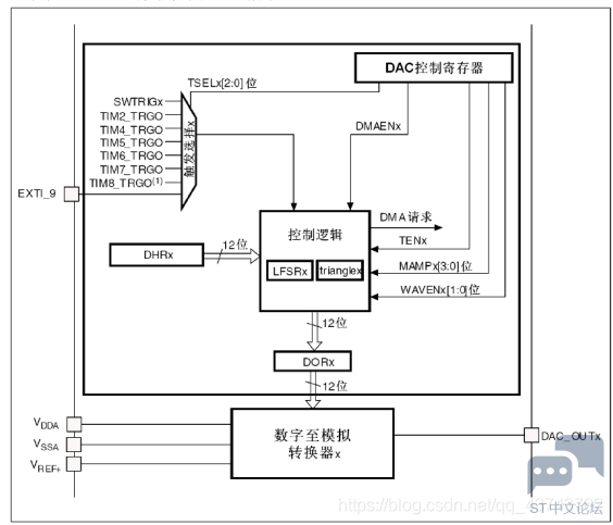

DAC框图如下:8 U% _* x5 \  k) f$ ~
4 a' ^' l* D/ ]& V2 Y
  m# r8 L" l9 w+ y  V8 M, I& E 20200430194922231.png 0 @- T2 F" l( f  M& `: {. F
4 @- c8 h2 F& e' O

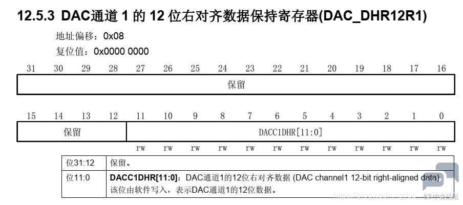

% C& ?- R# g$ T0 PDAC 输出是受 DORx 寄存器直接控制的,但是不能直接往 DORx寄存器写入数据,而是通过 DHRx 间接的传给 DORx 寄存器,实现对 DAC 输出的控制。
% B5 x. ?, W8 V1 k比如通道1的12位右对齐数据保持寄存器:
; `6 a+ {* L$ a4 O* ^: O) C/ i5 v9 }7 C
; K/ T0 Z0 a" d 20200430200359260.png
+ K, [7 I/ a8 j1 v1 y) B& `$ W- q$ q  \4 i6 y

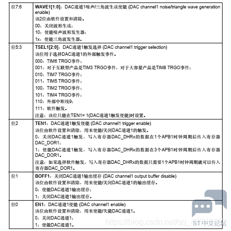

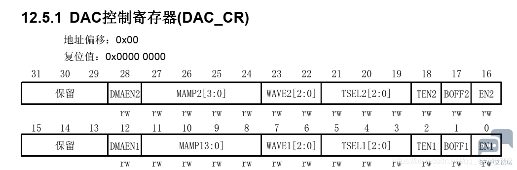

/ b; _; S% N. _+ c+ t控制DAC的就是DAC控制寄存器了:
; T! j1 M" b" |; r$ u6 m3 y  y/ v" s" |2 d! h& v  p
5 T$ g; o  |* ?" s
3 i% {) \+ k6 u6 r' O
6 q0 a& _9 m! Y8 p5 O: J
# [" G! Y- ^# m8 ?# A$ ^9 R! i" ^这种东西,现在查一下参考手册就可以很快掌握。* z6 e; p& L& b% x5 Z
