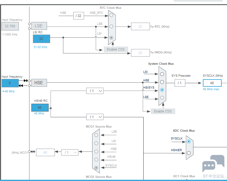

打开STM32CubeMX建立一个STM32C031工程。 发现这片C031的时钟配置没有锁相环,可以配置的主频为8MHZ、12MHZ、24MHZ、48MHZ。无法配置16MHZ主频来和STM8S105做功耗对比,只能将就一下了。
建立一个STM32C01的基本工程,使能1通道12位ADC,测试耗电 主频(MHZ) 8 12 24 48 耗电(mA) 4.46 1.24 1.79 2.88 表一 STM32C031耗电测试 相比之下,STM8S105C6主频16MHZ,10位ADC,耗电为8.5mA。 可见STM32C01在耗电、ADC位数都比是STMS105要优越。 另外从表一可以知道,STM32C031工作在8MHZ时,不知何种原因,虽然主频最低,但是功耗却比其他3种主频要高许多。 |
