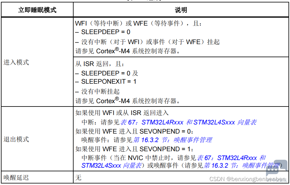

3 q3 A8 i- z+ O$ B0 V. M( A7 f一、参考STM32L431中文手册( v3 v$ k  X. d' v- }/ x
+ K8 Y$ O$ p. G& R
( |7 B. [  i6 V9 `- e. u0 j
  w" t  R1 O5 S! e4 I% S2 ]如上图所示,你要想完成立即睡眠模式,你必须进入模式的两种情况来考虑。在考虑的过程中,尤其要注意没有中断挂起这句话(我是选择WFI,所以没考虑WFE)。2 V7 p8 m- e5 |$ G! ^
这句话的意思是睡眠前最好关了除唤醒外的中断,不然你会发现还没睡呢,就唤醒。这里一定要注意一个中断–Systick。我被这个东西坑了好久。其它中断,你们自行屏蔽,不要把唤醒的屏蔽了。
