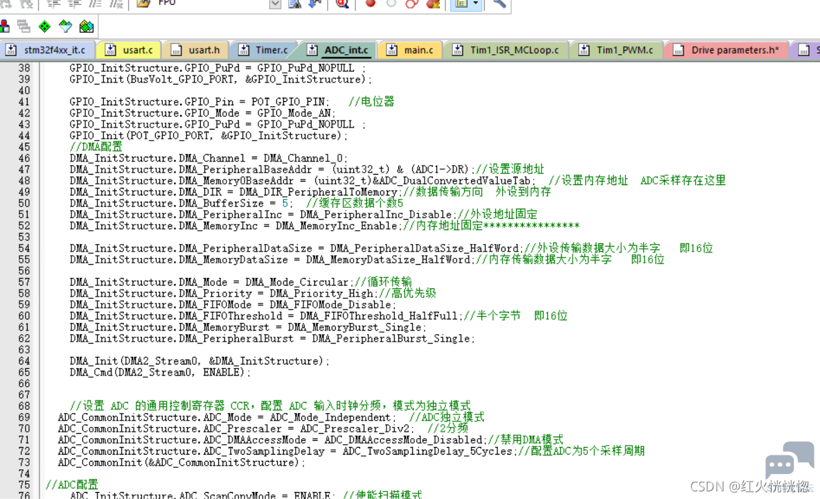

1 T* O8 G: {' C" p/ F, n2.练习了ADC+串口,算是电机控制程序第一步打通了“6路互补PWM+ADC电流采样” 附件如下

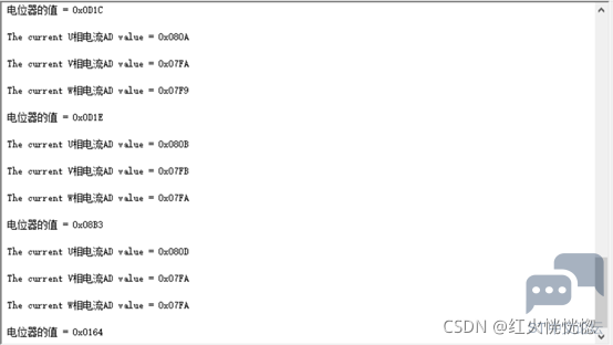

        检查:ADC三相电流值在Q12格式下基本在2048左右附近,转换成电压即1.65V,符合# v4 O. Z1 x* J) H
* z1 ]& J" V5 P6 X4 z
( T! N1 c. Z; E2 N! N 改变电位器旋钮值,在300-4095间浮动
1 K8 g& V5 P" X8 O9 V% A% ^; I0 |————————————————4 y1 g7 j" R% T. l' O
