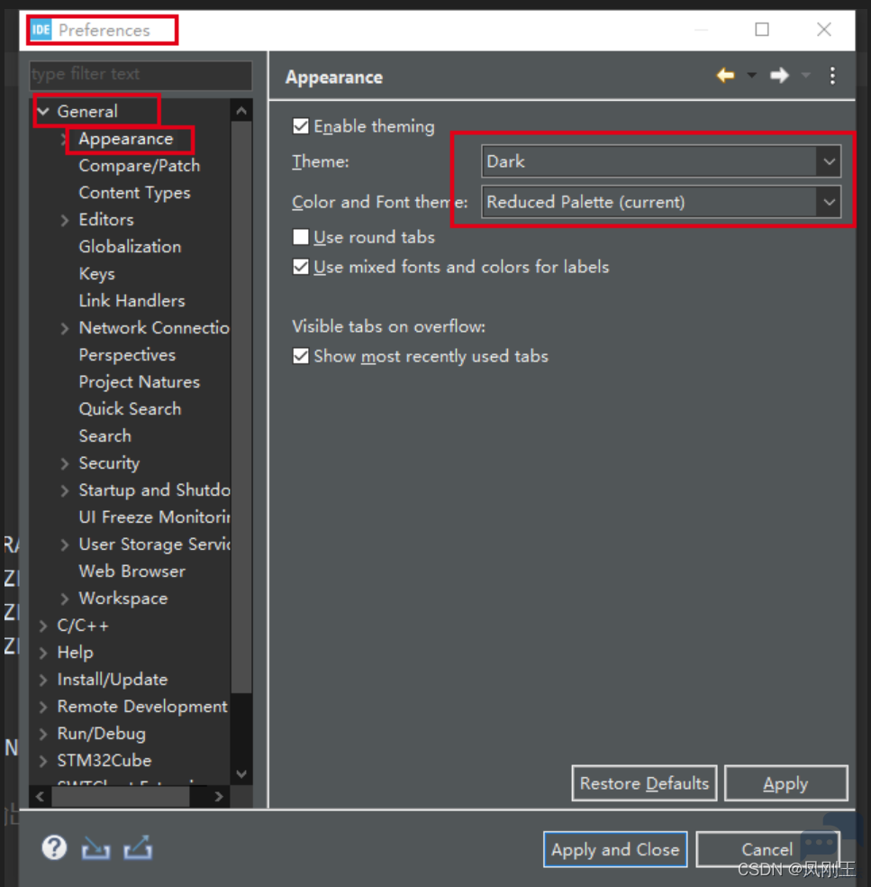

1:黑色主题

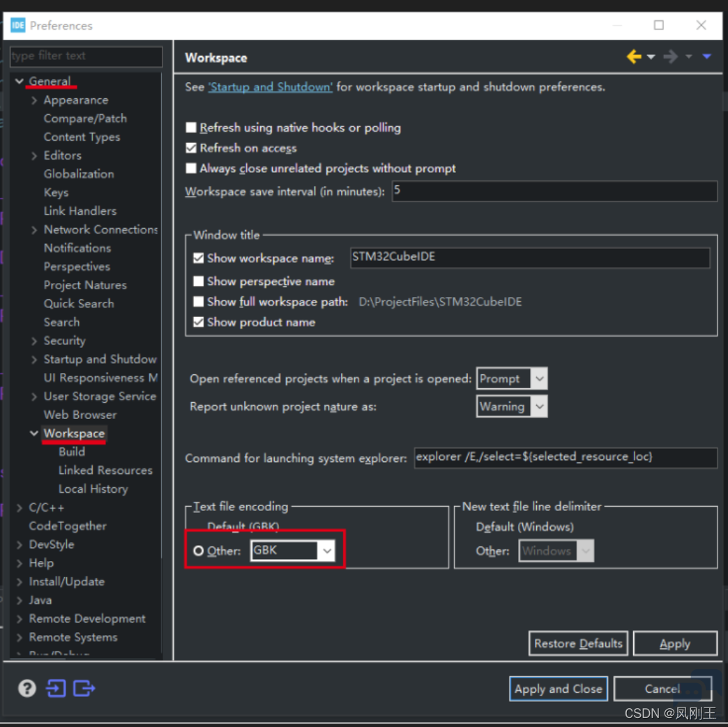

2:解决中文乱码6 Y/ s; }; g7 W6 ^8 \5 J  E

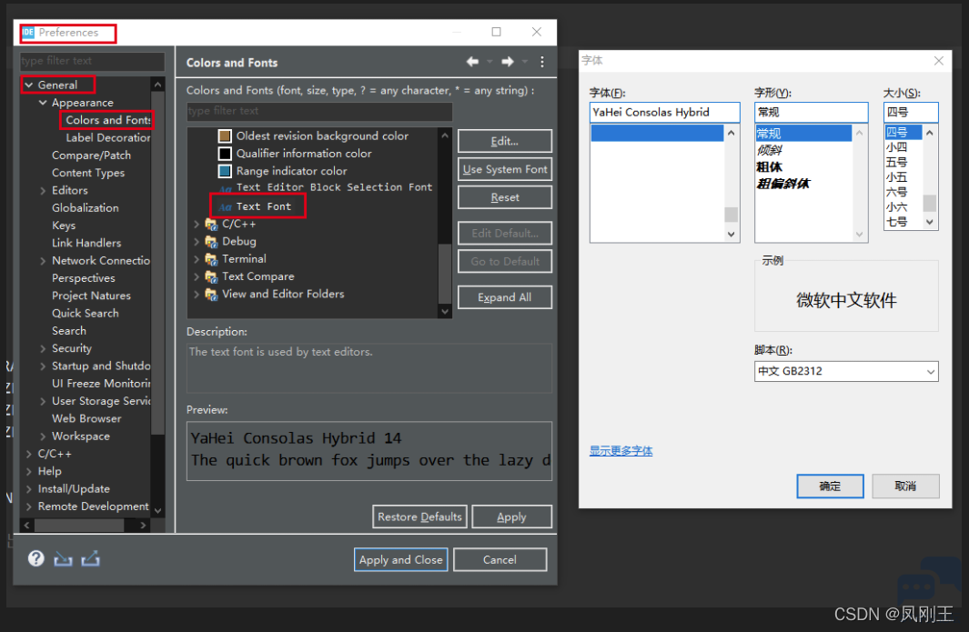

3:更改字体,修复字母和汉字大小不一
. a* H% a$ c! F2 f" Y0 Z# v
$ d5 }% n5 ?+ v7 t+ l
! g8 }+ ?; v* i3 {" `7 P
4 C: [0 |& b* ]3 i9 d: o! \
: o* K$ q6 Y" O9 n
按照上图路径,将字体改为支持汉字的字体,可选windows系统已安装的任意字体,推荐使用等宽字体。

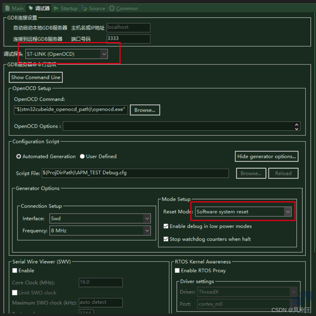

# p) x: V, A  }( H1 X# M% e4:烧写非ST芯片
& @7 Q# }+ o: e% `$ J. _4 T9 F
9 J) O  H1 B- U# U3 ]
6 ~& ^6 q# ]+ T5 W9 b& D  z- s( [+ J; l# }3 o2 v/ f
  IDE里边使用上图的配置,修改红框处内容。
' ~% Z1 j' ]0 [- 然后打开opedocd插件的脚本文件夹,路径为:···\STM32CubeIDE\plugins\com.st.stm32cube.ide.mcu.debug.openocd_2.0.0.202106290712\resources\openocd\st_scripts\target' b8 _* |: m0 D& d# h
- 找到要烧写的芯片系列cfg文件,打开找到62行附近,然后作下图所示的修改以跳过ST芯片的ID校验:
7 I, Y9 @& A/ I
) ]3 E" x" w8 t; o! A; l( w
609f6b96879543c781a668f77be87a84.png , d& Y% F; A# J

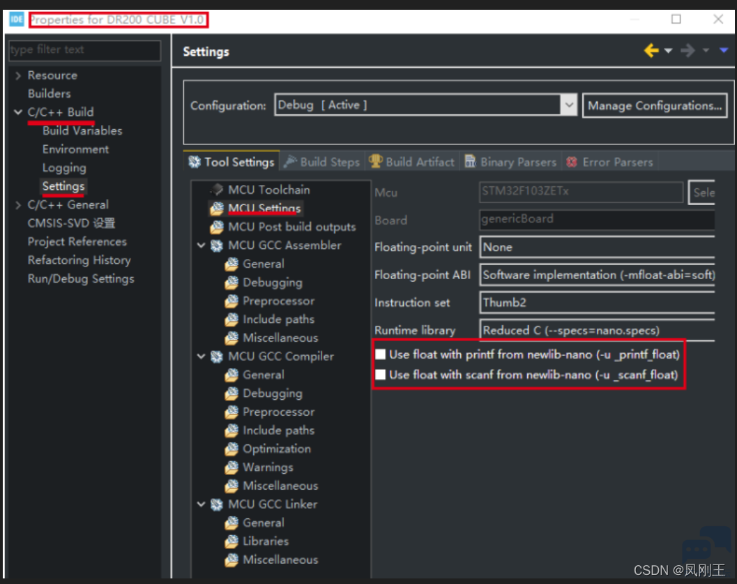

5:打印浮点数2 |1 ]1 V" q) \: E
0 {/ E3 }" _8 x0 [# j" I3 L
4 q& i# b% ]) o  Y. }) G' X

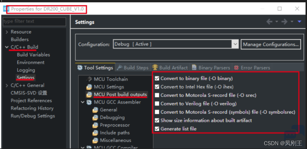

7 w2 \! c9 a$ \, z) W 6:生成HEX、BIN

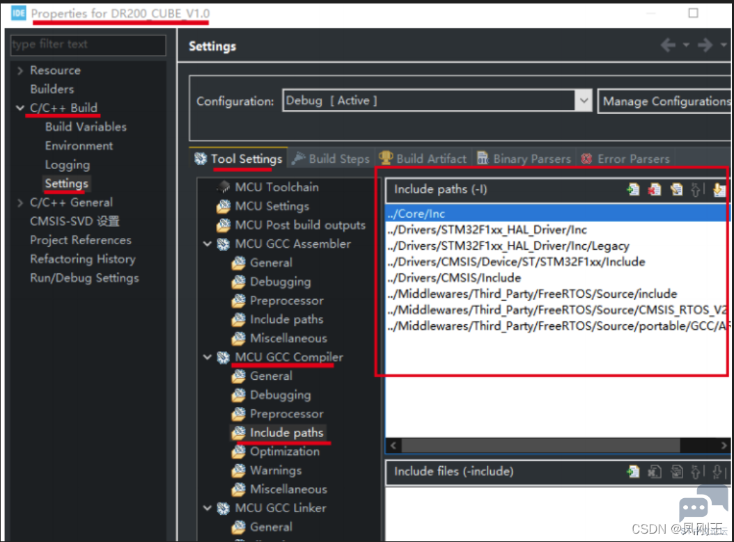

7:头文件路径
) [& x7 @/ l) o2 Z7 e0 _; ?" D! D8 ]) f. P5 _9 Y
f2f9b7559733496fbd3f209ee904ca09.png . a. @8 \% o. M  k$ Y9 S, c

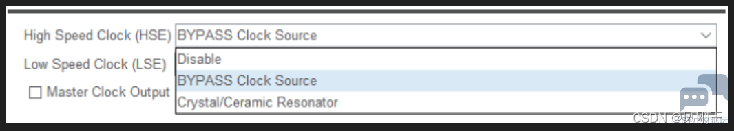

8: RCC配置. f, x0 ?2 u( g( b
1. 根据实际电路选择有源晶振或者无源振荡器。
6 t+ v( A5 W: u; p1 d( A6 M2 g( h2 _/ x
0 B% D0 \1 W! Z

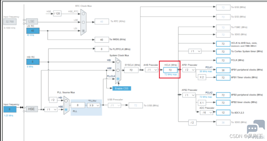

/ n2 O( o2 o9 p7 Z$ h9 ^ 2.在ClockConfiguration页面配置时钟。PLL选择HSE,然后在红框处直接键入72回车即可。注意ADC时钟不能大于14M,配置ADCPrescaler到12M即可。
: a2 k4 `) M/ a7 F8 N+ A  C9 n2 d/ p3 U# U, E
d75711febd6148cfb18f676a8234da0a.png 9 h' d) q. c8 g3 U$ `% S

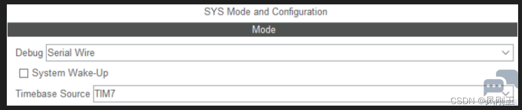

# a3 z7 d" T8 I. \9 ~" w" K; f" h9:SYS配置  Q# l- t% L% J8 Y- v0 n
1. 新建工程必须配置Debug为SW或者JTAG模式,否则烧入单片机后无法再次烧写(因为HAL库默认关闭了SW和JTAG)。( D; R; m/ ?, b' o
2. TimebaseSource裸机下使用SysTick即可,使用freeRTOS时需配置为任一TIM(SysTick被RTOS占用了)。; V8 _6 y8 b1 I9 f$ v  ~
