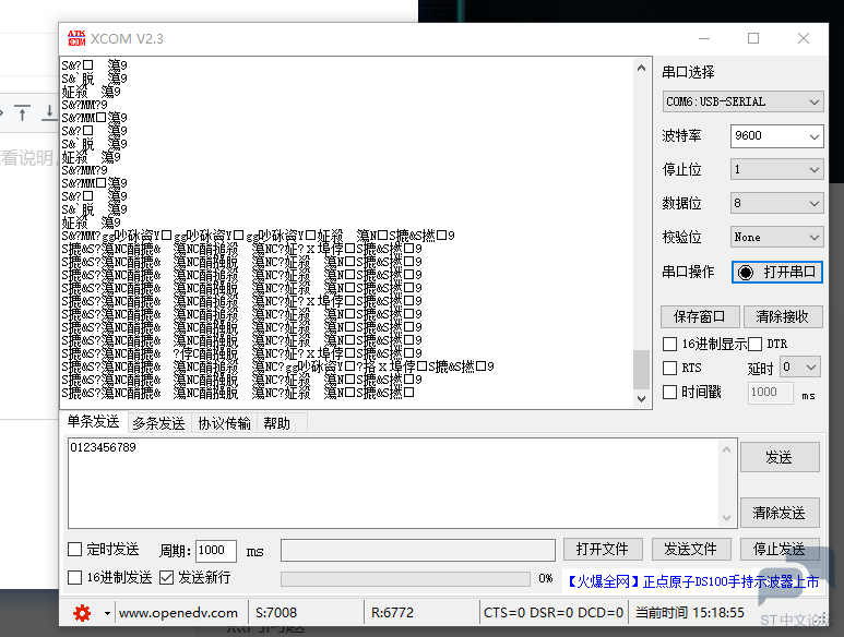

STM32Cube_FW_F4_V1.27.1\Projects\STM324x9I_EVAL\Examples\UART\UART_Printf

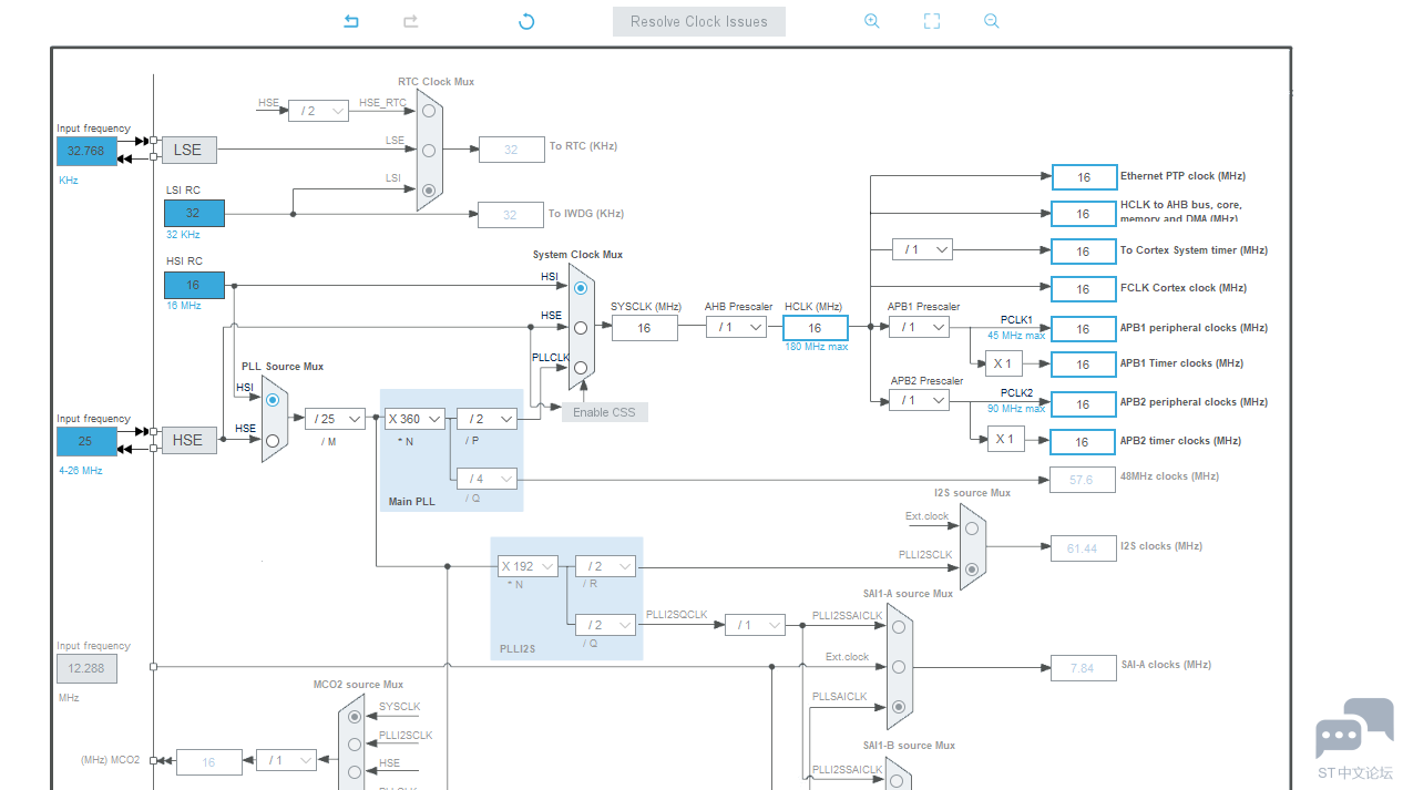

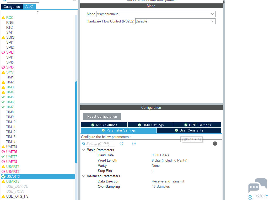

时钟固然重要,影响UART的终究还是波特率及相关参数。

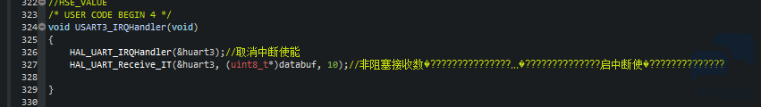

乱码的话,多关注下波特率配置的一致性,还有UART的数据位的多少,到底7位还是8位适当调整下。
再就是硬件工具及线路要可靠。 可以先跑跑例程验证下。
2. 如果不正确,那就根据现象看看芯片这边哪些需要检查修正的。
可能是时钟不对,导致波特率不一致,用示波器看一下现在的波特率是多少,或者自己算一下配置完成后的时钟是多少。时钟配置尽量用PLL模式。
找到原因了,stm32核心板和电脑之间没加一个232电平转换就可以了,太坑了,偶然发现转接板上是空的,没焊转换芯片
