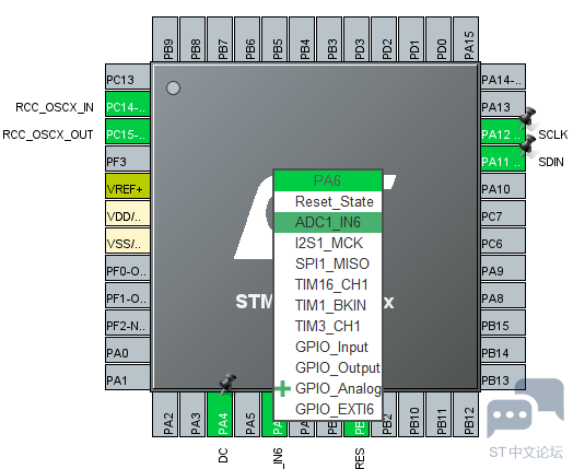

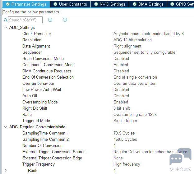

       这片STM320C31的ADC具有过采样功能,这次评测就采用过采样128位,右移3位的ADC模式,这样12位ADC就能够得到16位ADC的分辨率。CubeMX里的ADC配置如下:
    配置ADC时发现STM32C031不像其他型号一样可以从下拉选项使能ADC,而是要从引脚图中直接点击相应引脚使能ADC。

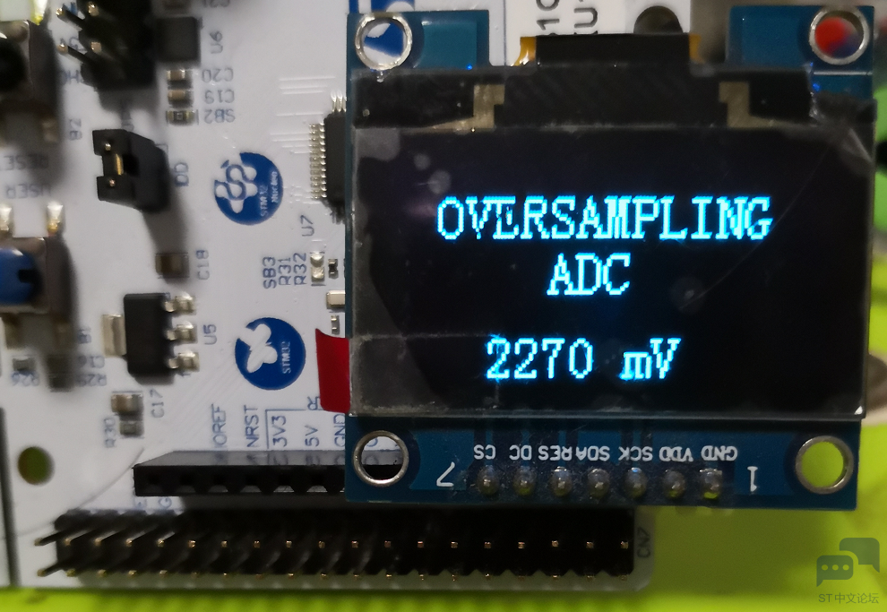

     ADC通道6连接可调电阻输入0-3.3V电压,结合上一贴的OLED显示,将电压值在屏幕显示。
      STM320C31的过采样ADC大大提高了STM320C31ADC转换分辨率,是STM8S系列无法相对比的。它是替代STM8S的首选。
