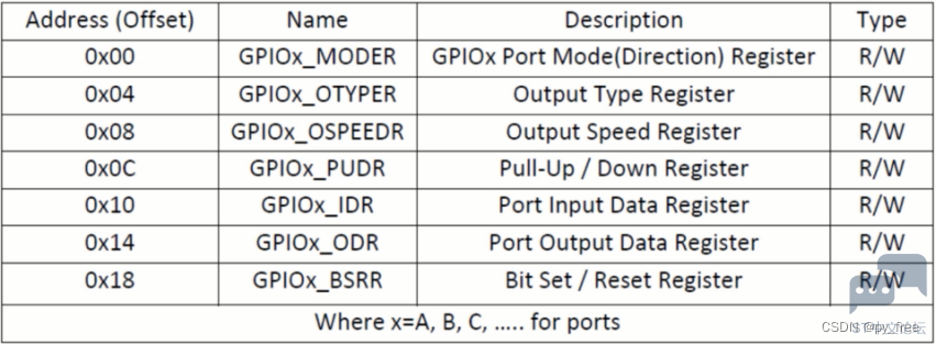

       1.2 STM32 GPIO寄存器. k- @( E/ N1 @* x# _' v
         STM32中GPIO的寄存器是MCU分配的一个连续存储区域,按存储地址划分出不同功能寄存器,如下图所示,有Port mode寄存器、Output Type寄存器等等。

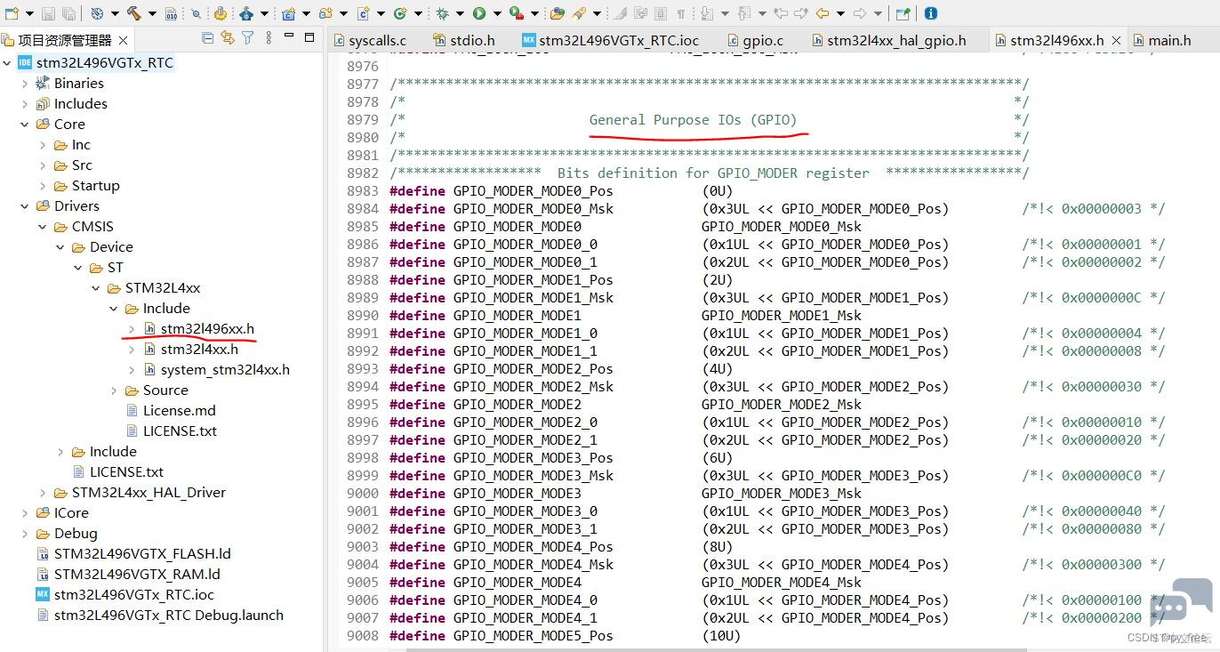

  U9 y4 ?* K" C$ H) @/ f" C3 s, l1 X        在HLA库中,这些寄存器的数值(宏定义)通常会放在/Drivers/CMSIS/Device/ST/STM32L4xx/Include/stm32XXX.h头文件中,供开发者调用,例如STM32L496VGTx的开发板,该头文件具体名是stm32l496xx.h,自8977行起到10008行,具是按上述表宏定义了GPIO各寄存器的各个数据位可设置数据值(偏移(POS)及相应数值)。

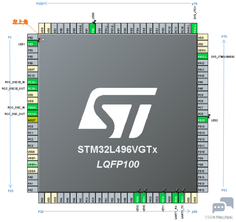

        STM32的MCU标记一般有两种,直插IC以半圆条口为标记,贴片IC以小圆点为标记,也有缺口及小点都有标记的。通常将标记圆点或缺口正面朝左上角,左上角的下方脚为第一脚,依次围绕芯片中心逆时针计数,在旋转360度以后,左上角右方角为最后一脚。如上图所示,STM32L496VGTx引脚序号如蓝色字体及箭头所示标记。STM32的MCU的引脚标记有三种方式:
( C9 r; {7 v, l$ P: T. y/ h: j2 P( M5 H0 {1 l" p7 p; F+ e. h! d

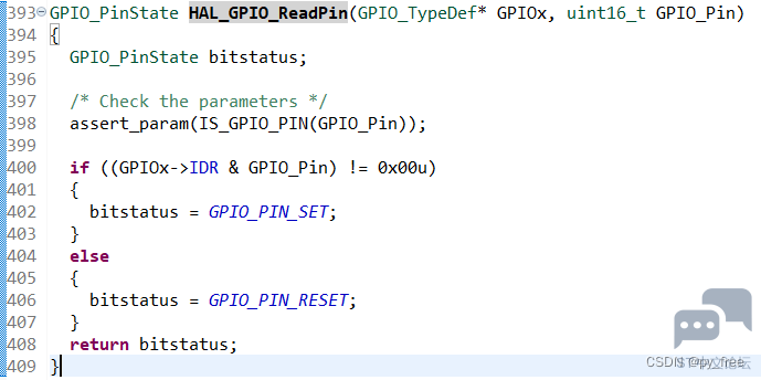

( U) k) L$ F' f+ O1 e9 m' u' `2 Y         目前HLA库主要就是这种方式,例如来看看GPIO读取数据的API(HAL_GPIO_ReadPin)实现,主要就是根据引脚序号(0~15)来读取IDR寄存器内对应数据位的数值。7 W' ^, s1 E3 k( _1 p# j
, p; ]0 ~; b6 W
" N$ P: P' M3 N+ X$ P1 _. H9 U4 ]# h8 p4 Z

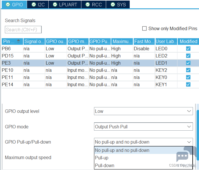

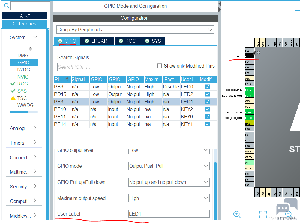

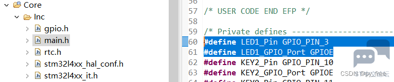

        第三种引脚标记其实就是在第二种方式基础上,为引脚设置别名,在cubeMX设置引脚mode后,会开启该引脚,在引脚参数设置列表可以设置该引脚标识名,例如下图,设置PE3(P2)为输出模式(GPIO_Output),的别名为LED1。
) t" X7 Y! b2 A# A1 G' G, s, V2 J4 @0 R9 Z$ F  k5 N
1908ec9006fa426faac892a293dd6106.png 7 h/ v' R0 \7 j6 Y3 Q5 e5 Y
- L  l8 V: D, x, S: x" t
         那么在生成输出代码时,会通过#define实现标识名替换。8 r$ u- s; ^, `

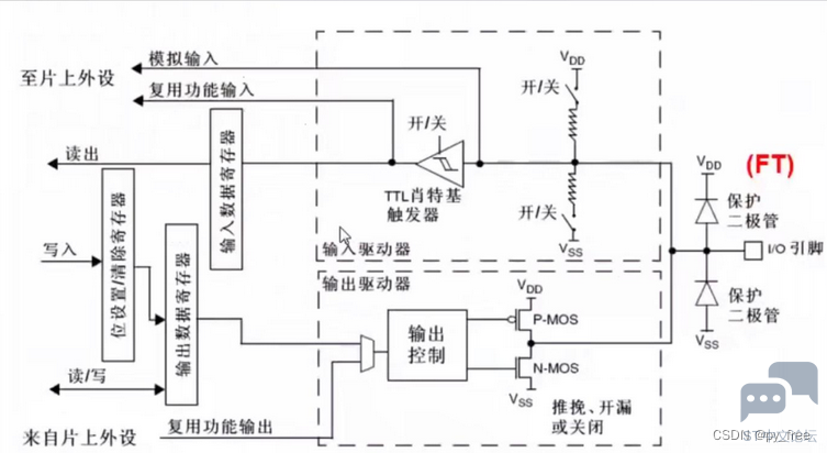

         1.4 GPIO原理框图及CubeMX配置
8 i* r3 V- x  R, U# v        进一步,再看看GPIO结构原理图,它支持4种GPIO输入模式(浮空输入、上拉输入、下拉输入、模拟输入)和4种GPIO输出模式(开漏输出、开漏复用输出、推挽输出、推挽复用输出)。因此才能通过多种输入输出模式组合来实现更复杂的其他外设功能。- t4 W3 ?8 F+ }3 Q  _- t: L

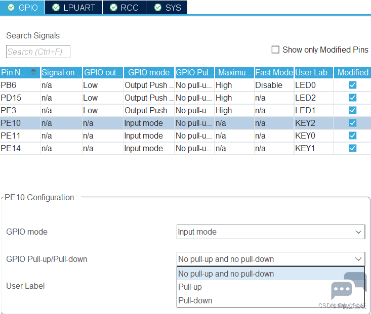

' R$ s$ ]0 C% U' m         在cubeMX中在GPIO配置界面中,可以配置GPIO引脚的GPIO输入模式以及其他参数设置。+ R( F+ P2 \, C

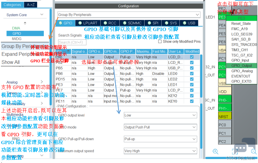

( I" w! X8 \+ R        另外各种基于GPIO组合实现的外设,也可在GPIO栏的各个外设页面下,单独设置各个引脚的GPIO输入或输出模式。0 Q; e/ Z' a, i) h" n/ O7 M& u

  1. //main.h
    6 J9 `. c. D9 i+ m3 U
  2. /* Private defines -----------------------------------------------------------*/& M) E' D2 m# O1 t
  3. #define LED1_Pin GPIO_PIN_3/ _3 Z, H+ I9 E* f' N
  4. #define LED1_GPIO_Port GPIOE
    ' p( f- ~, R: U7 w; r6 t# z3 Q3 Q) P, i
  5. #define KEY2_Pin GPIO_PIN_10! I2 _! u$ D# ~, Y. N
  6. #define KEY2_GPIO_Port GPIOE6 T, N) r" ^0 D3 l2 b1 R) s
  7. #define KEY0_Pin GPIO_PIN_112 Q+ ?5 u" h" {6 ^: b! n' Q( m. z6 j
  8. #define KEY0_GPIO_Port GPIOE
    7 t5 W% g* s# R1 g
  9. #define KEY1_Pin GPIO_PIN_145 A2 F+ [7 b2 Q9 l  o" f
  10. #define KEY1_GPIO_Port GPIOE
    7 ?+ M: h1 y4 A' o4 ~
  11. #define LED2_Pin GPIO_PIN_157 D8 x* Z" C) f/ F8 Y; T! G. k
  12. #define LED2_GPIO_Port GPIOD, a& P7 y7 |% W1 [
  13. #define LED0_Pin GPIO_PIN_68 _# x$ E! Z; z' c
  14. #define LED0_GPIO_Port GPIOB
    $ \8 j0 c) g, ?+ ]; g1 F4 q
  15. /* USER CODE BEGIN Private defines */
      |6 h/ b  n+ s$ l

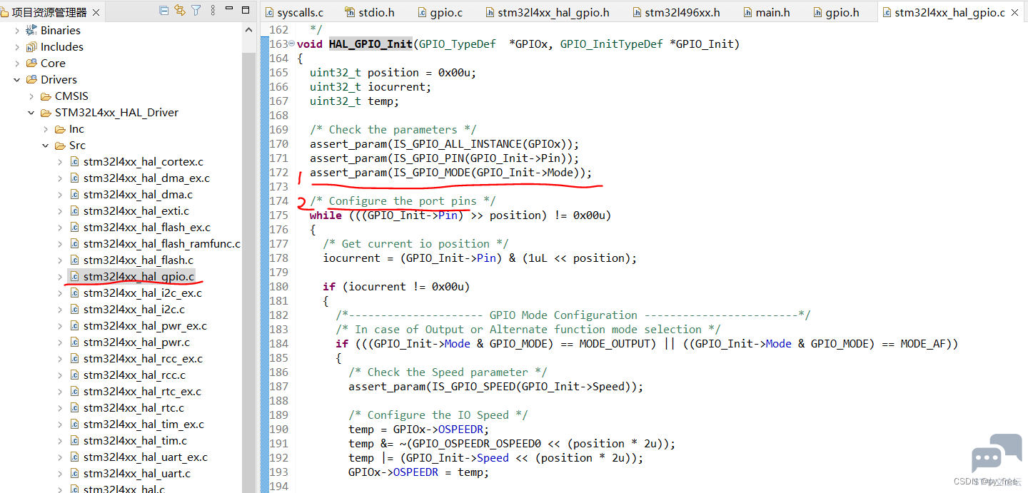

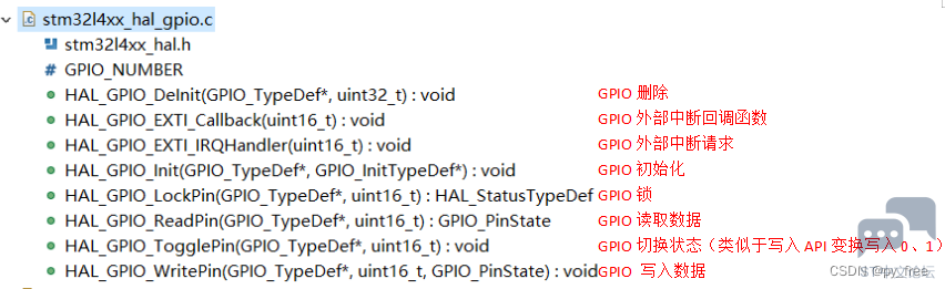

        在stm32l4xx_hal_gpio.c源文件中定义了HAL_GPIO_Init函数,它做以下事情:1)诊断先前缓存配置参数是否合规,2)再将缓存配置参数写入到GPIO的寄存器内,完成GPIO的初始化设定(GPIO 的Mode、Pull、Analog、Alternate、Direction、EXTI等)。3 l, M) P2 @# @0 e/ B, {0 Q" F2 T+ \

        除了提供GPIO初始化API外,STM32的HLA针对GPIO还外开发这提供如下API:
0 O+ S9 ]2 W% ^2 p: ?" _, m6 M/ p- T, r. l2 p$ X) s. Z
d2a594213a664287863277625ef6c4c9.png 6 D$ h  j2 z" x/ Y6 r1 S
" E+ r1 H2 q* U) U" x" u9 p         GPIO对数据的读取主要是HAL_GPIO_ReadPin函数,写入主要是HAL_GPIO_WritePin、HAL_GPIO_TogglePin函数,其参数都是GPIO_TypeDef* GPIOx和 uint16_t GPIO_Pin,前者就是前面参数的分组如GPIOA、GPIOB等,后者就是Pin0~Pin15,例如GPIO_PIN_3。
! _. U% @, L" Q& H( Y! }

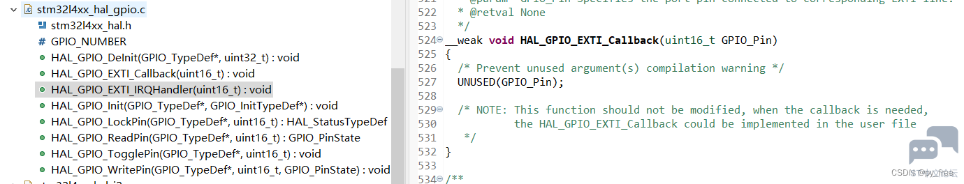

8 r) l4 A( s/ N1 H; \% S        关于外部中断回调函数HAL_GPIO_EXTI_Callback,该函数是弱函数
& q/ j3 `0 I4 L) }  H( d  j) G# k( g  J+ H, I+ ]" \

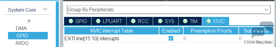

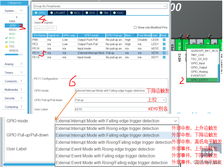

) U7 f# U' c6 g        若需要使用该函数,使其生效,首先需要在cubeMX配置界面,将GPIO引脚调整为GPIO_EXTI类型
* Z) N8 j2 [* u: G8 i, x
1 t% M: u5 d& t* D+ G# Z
f7622ff6361c46139b2ce314069d95ce.png / \; @! e) r$ y3 ^6 |3 a. \& q& q
' i3 j* w' @2 ?- F2 C4 u$ S. U! n        并开启该引脚的中断支持# k8 A5 {6 D: S* j
