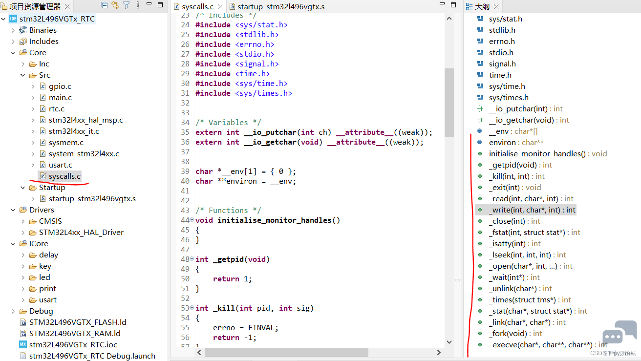

        cubeIDE针对STM32芯片开发,提供个了两大库,HLA库和C库(集成GNU Tools for STM32工具链时提供,该工具链同样是意法半导体提供),前者帮助开发这简化与硬件交互,后者帮助开发者简化底层软逻辑实现。CubeIDE已经通过插件形式将GNU Tools for STM32工具链内嵌在该开发平台的插件集中,它主要包含两大内容,一部分涉及编译相关的make、gcc及平台特性等,另一部分就是开发应用软件密切相关的newlib库(即c库)。) d: U1 |8 a! v3 Z
' o* Y2 A9 J8 o( o& w& J        因为在符合POSIX.1标准(也称为IEEE 1003.1)的系统上使用C库,C库依赖于操作系统服务的少量必要函数调用,这些必要函数中的大多数都是随操作系统提供的。若开发者基于cubeIDE开发STM32应用时,如果不加入第三方嵌入式系统时,相当于在为“裸板”系统开发软件,没有操作系统,就必须自行提供一些必须的依赖函数(子例程)。因此,当基于cubeIDE创建STM32工程时,开发平台就直接帮开发者把newlib库的调用加入输出代码中,其中syscalls.c就是已经最小化地提供不做任何操作的必要函数定义或具有最小功能的子例程。

89a4d075d3ec47769f7cacbf151ab703.png - B2 ^$ o5 [) |  M7 d/ k

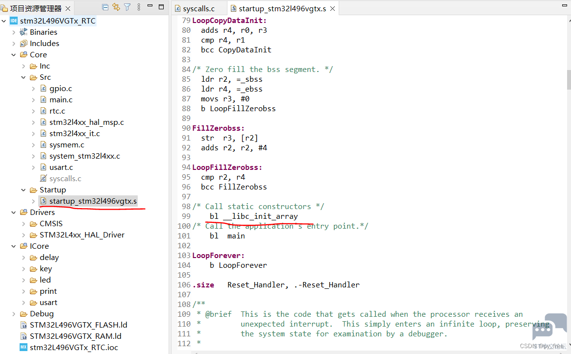

        同时在程序启动文件startup_stm32*.s汇编文件中,调用了c库。

7f173032a09f4f3e8fa80fb9725eb395.png 3 \- F# X/ h+ n! c! N2 N

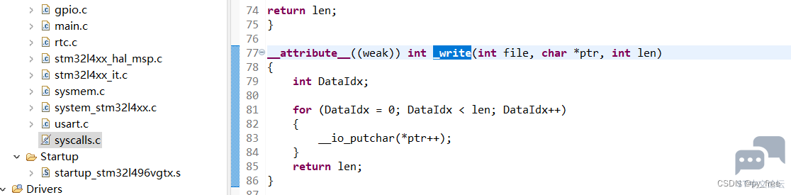

        正如本专栏前面提到的将printf函数输出映射到lpuart1串口上,就是改写了syscalls.c中_write函数来实现的。在libc的printf源码中,printf接受一系列参数,从*format向每个参数应用一个格式说明符,并将格式化数据写入stdout。在不修改libc库基础上,调整_write写入到“stdout”替换成lpuart1,就可以实现printf输出内容到串口上。
% s3 z' V- F6 y; x" x# H4 I
* L" }$ u. a! ^8 [# z6 h7 ?
        syscalls.c中的_write如下,该函数还是弱定义(_weak):" C& w9 \$ Q2 Y7 V4 J) K0 w
( a3 I0 B8 y  s  B, L) m, E# G4 O
9909af553ed241e1a989a35830b05650.png 8 x7 T* Y; R1 _6 a+ F+ Y. V
. g3 }" C8 e4 f9 K  v
         例如可以调整为

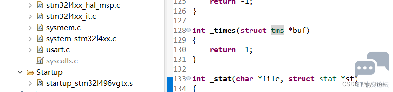

        又如syscalls.c中和时间相关的_times函数,该函数是clock计时函数所需要,通过改写该函数,将其与STM32的systick关联,实现到STM32的迁移使用。9 _& L1 f6 U+ {% A) e* n0 D
3 Z* `( o3 f" U
d2163dc6d2f0483ca20b9bf14d0a1f5d.png 1 \9 W' g( q# z* X; K, ^
5 W/ `4 H; m, G3 Q' J! \
         在STM32工程中,调用clock函数时,就会进入子例程调用_times函数,通过改写_times函数,就间接地调整了clock函数,例如:% j* [. B5 @2 r. f  v
  1. int _times(struct tms *buf)
    5 K0 g  t, o# _# B5 a- W
  2. {
    5 }5 z' ]; Q0 {: c: _* X' ^
  3.     uint32_t ct = HAL_GetTick();
    ' q3 X' t1 O! _( [4 T
  4.         return (int)ct/1000;; i+ c1 U; z4 Z: P7 j7 C0 d! J

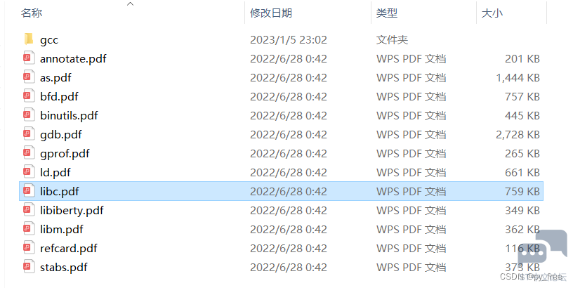

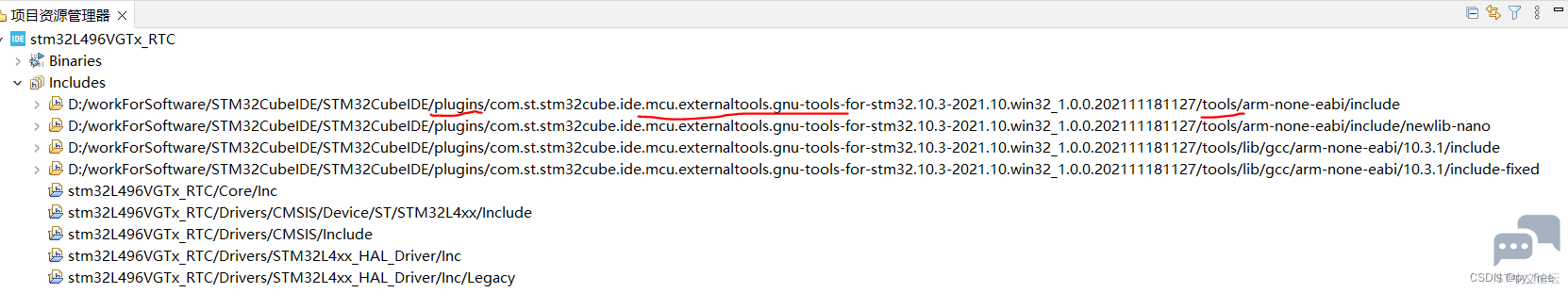

( |& u6 F: C$ z. F        更多关于libc库里各个功能函数依赖那些子例程函数,可以通过查找自己CubeIDE开发平台的GNU Tools for STM32工具包目录,4 [8 F; ]* p1 Y& m! w9 V4 ~( i/ v" t
  m4 `2 `' ~( B9 B8 q1 g
' S& k" _1 b3 n+ ~
# H5 W! {4 s% _+ n0 j8 P         进入该目录,找到pdf/libc.pdf说明文档查看,该文档会具体指出各个功能函数依赖那些子例程函数以及使用注意事项和迁移注意事项。4 s7 d: p# V* Y( F4 l  \

c5d5c896f2c24196a40f91f1fb0d3b12.png   ]9 X/ A- r. n, e5 Y6 B9 h9 d) ~
