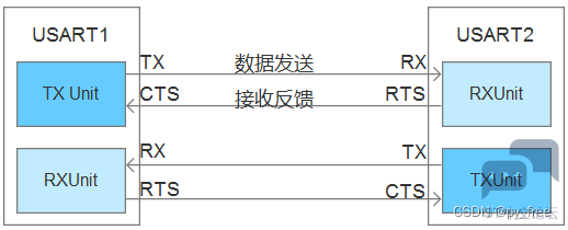

4 O6 ?# \% Q4 u- d3 c         在两条数据线基础上,增加两根控制线,一根叫 CTS(Clear To Send 为输入信号,一根叫 RTS(Require To Send 为输出信号),一个是接收控制,一个是发送控制。可以看到,数据线方向与流控线数据方向相反,因为流控的主要是协调接收数据和处理数据一致性,所以需要让发送端等待,接收端发出来的信号叫 RTS 信号,发送端检测管脚叫 CTS。, D( K# J7 k. M

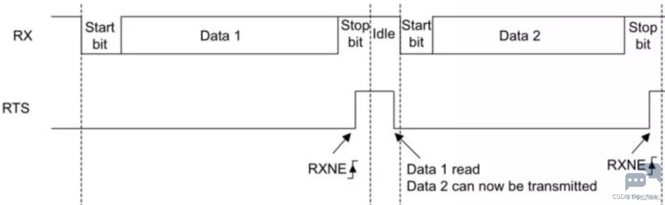

5 K, g7 }7 w4 F. r; [; F5 b% B        数据接收与 RTS 信号标记如下图,接收端缓存没数据时,RTS是低电平状态,发送端可以发送数据;当接收端接收到数据后,RTS切换为高电平,就是告诉发送端,数据还没有被拿走,请发送端等待;RTS 信号在数据没有被读取之前都是保持在高电平状态,一旦数据被 DMA 或者 CPU 从 DR 寄存器读取之后,RTS 就释放高电平,变为低电平,这时候发送端又可以发送数据的了。另外,如果 USART 是FIFO 模式,即缓冲模式开启的时候,在 FIFO 满的时候才会去拉高 RTS 信号。
4 _1 X( U3 \% r2 v+ E7 r
5 O) Y1 B' ^! b  m
0d4bc61ac97d45af97cc8d3837f86a59.png + u9 `" T; I$ V$ w+ D& `
& s) A, W4 Y4 _! A         相应的,发送数据和CTS信号类似,发送端在发送数据时,要实时监测 CTS 的电平状态,如果发现是高电平,就不会再发送新的数据,直到 CTS 检测发现已经没有高电平信号才会再次发送。
. F6 p  ~1 u# G. B; d6 ~2 U! J* ?# y) j

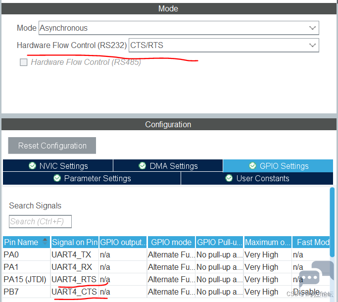

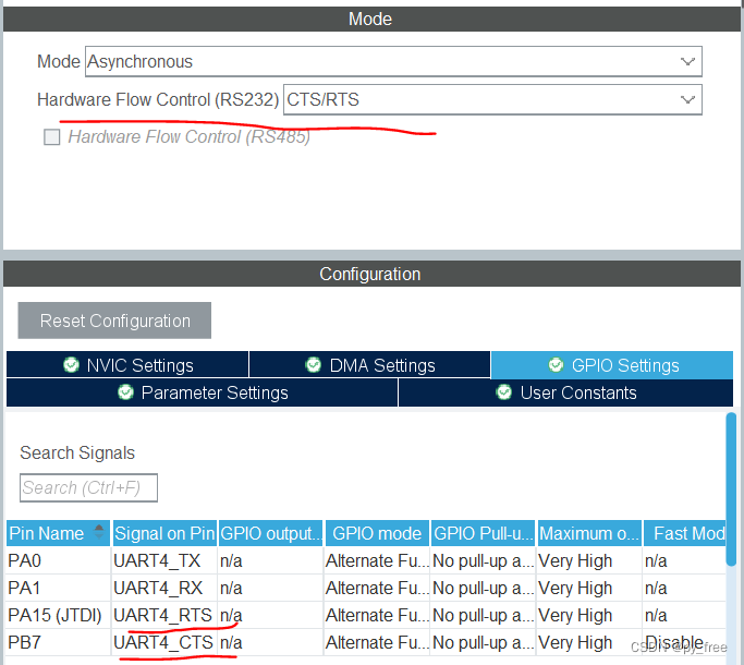

        我们在cubeIDE中,对应上述的就是勾选RS232流控制支持,就可以选择CTS/RTS引脚配置。
2 o! ~: ^3 x" z. N5 Q& o( a1 Z
( J+ [( D( q( i8 P: p9 ~, U
3f3babf05d0b4fc6a4411ab85a8b4f4d.png & v) e) r- p4 i; ~8 Y

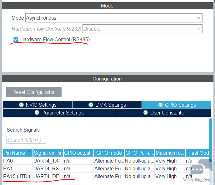

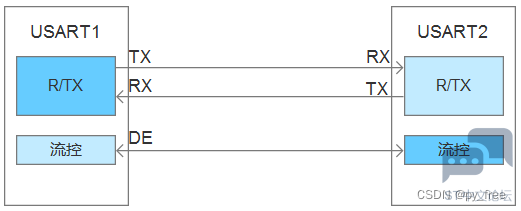

         如上面所述,由设想的两根数据线传输多出两根流控制线,这无形中增加硬件成本,因此,RS485出现后,RS232的CTS/RT合二为一DE ,STM32 上有一个 DE 管脚和 RS485 的接收器芯片直接相连,控制数据的收发,主要就是数据的方向的控制。因为 RS485 是一个半双工的通讯模式,它的数据收的时候就不能发,发的时候不能收。
/ g$ ?% ?9 v+ @  C$ O9 @, N6 l* a$ M9 `7 l" a; c& d- S
12474a132be4414fa27399e9fd69daaf.png ' q1 F9 ?  p8 ~0 n2 q
6 W' b2 M, s/ K; w  P5 Z. l1 f6 w         在cubeMX中,需要支持DE引脚开始,就需要勾选RS485流控制功能

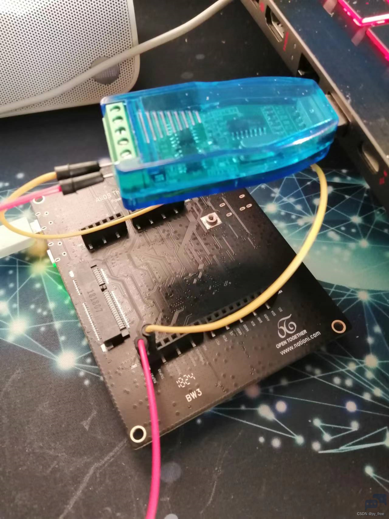

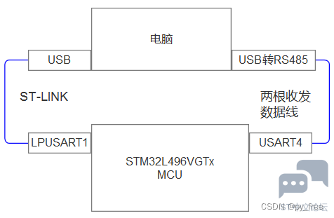

        本文采用的STM32L496VGTX-ali开发板,该开发板预留了扩展接口支持USART4通信,本文将USART4与USB转RS485(CH340)连接,进而与电脑通信。8 G- Q% }4 `* V4 A" f* r/ [. g3 L
9 \1 o2 d6 v+ s
60b1dd095eca40bb82456aa030d98bbe.png 3 r! v2 h- V6 w9 n& D1 i
2 S1 \  |- j: B0 o         实物图:
, {7 z4 w5 z+ R8 W$ \; L. s  J, _. g7 Z: N5 v+ j; J

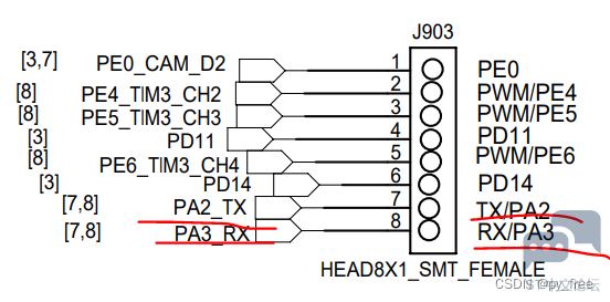

; t+ P/ V5 K2 T: \6 H- m8 b$ ~         扩展接口原理框图如下:
! P* H1 A$ q( n7 q, I( q) L8 [. o
/ L; z, y) M7 M: K1 A: {
a930ebc74ac643b49ac010618b6773c9.png . D2 o% f' z6 _
' e. v7 {* ^$ ?4 j4 d' L         另外本人开发板标注背后扩展口标注的是PA0、PA1,查看其他描述,确定就是PA0、PA1引脚。+ x! j( m, }! f- V8 o

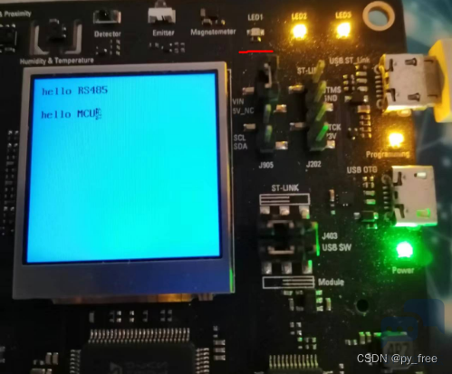

- L  Y. n  K, W- T        现将在该工程基础上,实现串口Usart4和lpusart通信,并lcd屏打印其发送数据;Usart4发送'A'/'B'可以点亮及熄灭LED0。

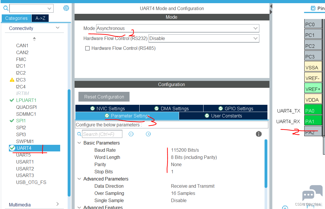

1 g, @* X3 \3 m: p        2.2 项目配置! j, d+ \/ H- |# b9 V
        双击(.ioc)打开cubeMX配置界面,开启USART4串口功能,配置串口参数! ~/ U! v# ]1 F+ J8 y1 n
1 A% p# d  m+ W: T, O8 h( q; _: K( @8 x
cc32bdd079734893851123e25e91c99d.png $ ^1 l" S# a- h

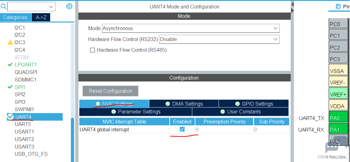

  V( L' d4 j7 D  E' r        并开启usart4的中断支持
0 m. f- K5 ?( o( `8 F3 F. K4 y0 i6 A+ v
4bfa744069e54e4e834f001004c8d446.png $ @! \3 k1 }5 s- G7 g6 j" p( m
8 Y- k* W+ P8 |) z         点击保存生成输出代码。

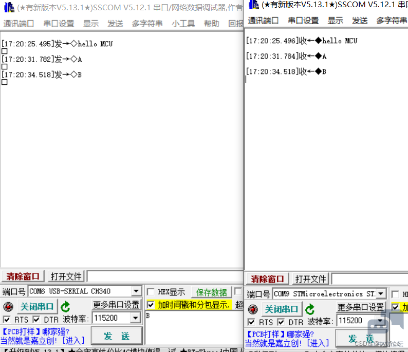

3 l0 F7 A: q2 h) x   三、RS485驱动调用及测试- H  f0 p# m3 x9 j: p+ w
        3.1 接口调用
6 ?/ z/ g" }: o3 k5 u$ I2 M5 O
        在main.c文件中加入rs485.h头文件支持
) y0 A$ N7 W; a
  1. /* USER CODE BEGIN Includes */% {" _! [: X9 c" \4 I: g; a8 H# p
  2. #include "../../ICore/key/key.h"  u5 {) r) {1 }" {1 M6 [
  3. #include "../../ICore/led/led.h"' y) h  a6 v0 K" _4 J1 d  V
  4. #include "../../ICore/print/print.h"' V5 a6 g1 U. |# ~1 c- k+ u

       3.2 编译及下载及测试( _- I7 I& y4 k- o% k: y
/ u' Z* W! E: O, F1 {. I0 G+ x5 y
6 q+ }9 v. P" P7 j) d* c+ P
6 A, m& I7 I# ?1 W, q$ j2 w         LED0在发送'A'字符是关闭(LED灯是低位有效)
% n. n4 C9 J" O1 j7 G* w6 j" f$ s" \" S0 P) v
8a68de28b0854fefaea91651965cd378.png , m+ D# N1 w6 x4 Y$ @
& S& u  W% \4 G; e7 `* Y) |————————————————
