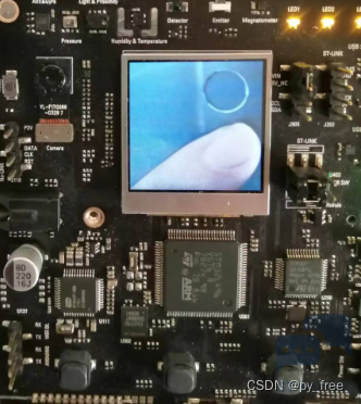

STM32CubeIDE在LCD摄像抓取图片经验分享
攻城狮Melo 发布时间:2023-4-6 18:47

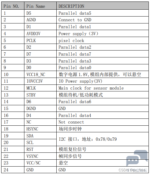

一、摄像头相关资料信息' n( U1 u5 W- S
        在LCD上显示当前camera的图像数据,类似我们前面提到的LCD显示图片数据,就是实时将摄像头抓取的视频数据帧(图片)转换成图片字码表,即LCD宽*LCD高像素大小的颜色点阵,然后推送到LCD接口实现刷新显示。1 ~# [, |* ]3 G( X
0 }% z0 o$ V8 |; B' d& s" x        本博文使用的是STM32L496VGT3开发板进行测试,该开发板自带了Camera摄像头,采用DCMI 接口与MCU通信,Camera 是由深圳影领电子有限公司提供的 YL-F170066-0329.采用的是 8bits 数据接口,通过 24Pin BTB 连接器外接一个 Camera 模组。Camera 配置通过 I2C3 接入 MCU,地址为 0x78/0x79。BTB 连接器的接口定义如下表:
& w! x  D$ [2 u0 Q5 B( F6 \# d9 ?( J  h9 m' |
6 [/ |# Z% k5 ~. w& S9 ?1 X6 z: E0 ?" V) N& Z

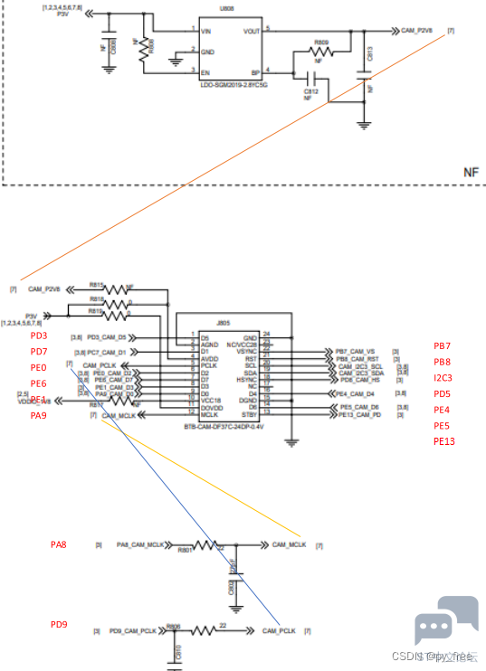

         即对于Camera 下行指令是采用I2C通信,视频数据推送给MCU采用的是DCMI 通信。Camera 的硬件原理框图如下:
: P3 F! p- S. T
/ d# Y9 j  g) ?# U
; \, H% n3 A/ Z0 e. K% M, Z9 c2 e
) a* D7 ]4 I$ z8 n! J0 Q各个引脚相关参数:( b$ C: R- j- D+ ?( q& E4 d
3 }' ?, B7 a& z4 o% c
30eaa66cdc194c3488458857481cd383.png 7 b' s7 M# d9 o' }; o# F) S( @' [
8 [1 N& T" y+ \6 o& N7 R; Z, ]
% C7 ^& C$ c* I' W/ K 466111db893440199feaf5ddf688fc75.png $ r5 P- o4 q# L! s6 D
& K7 z7 h, y% h$ e c784fcf42e6c403a95af8526a729d2ae.png 6 O4 S' t) e' X" H

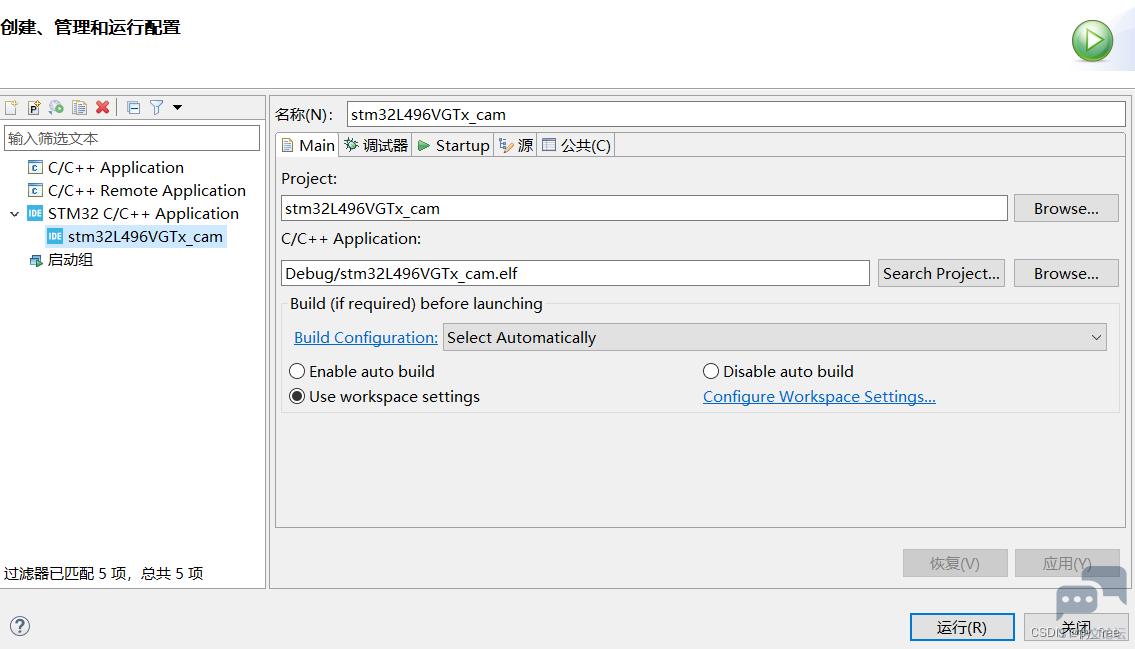

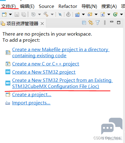

        【2】打开cubeIDE开发工具,选择Create a New STM32 Project from an Existing STM32CubeMX Configuration File(.ioc)新建一个工程1 o* x) }0 L- v
+ x8 d4 Y2 a) G6 B
c501f99b5eb14f12a1cd338fd78916dc.png & u6 d* L6 ]" g1 Y' P
' w. E' S, }" {1 u  T4 V         【2】选择刚刚拷贝并修改了名字的(.ioc)文件,在工程配置属性页面中,将工程名称及工程存放路径设置为刚刚新建文件夹的路径,完成工程创建。4 T6 s9 u6 }8 U. ]

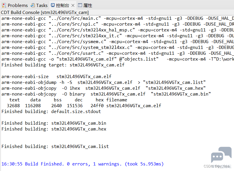

0 \. K: I  F- s" Q) I- h1 X+ D         然后点击编译,成功通过编译,妥妥的是上次博文中实现的工程,只是更换了个工程名字而已。, p% X& K+ |+ ~; Y. X
; m/ p4 @0 k# c' k0 o% g& D
6a86d886da3a4c719a71879089292b8f.png 5 c0 V6 ~& p5 v1 J9 u

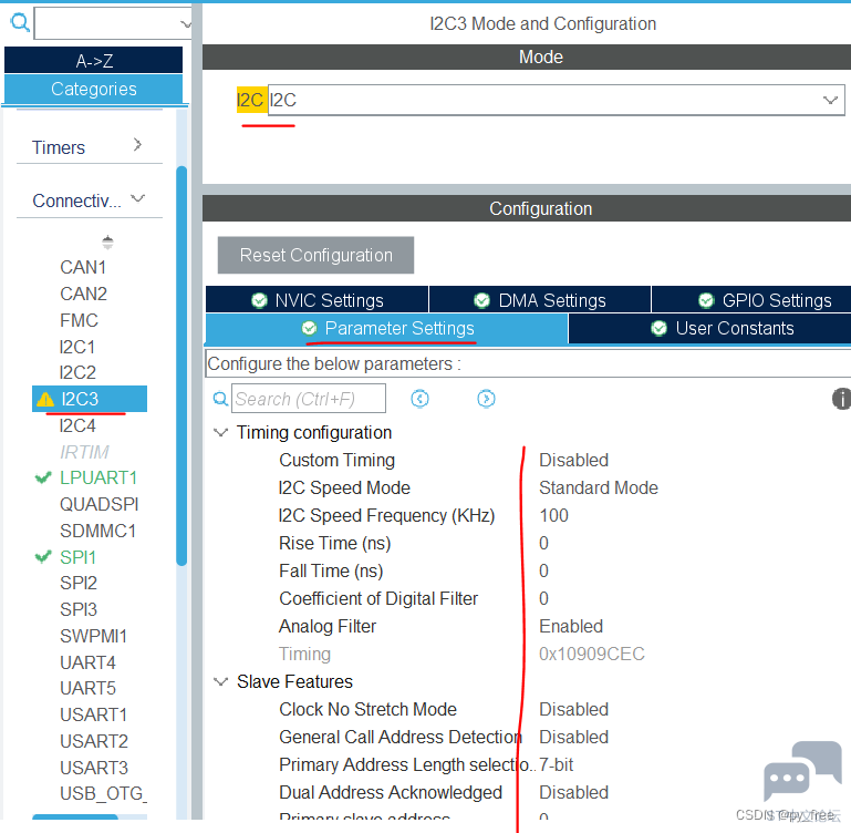

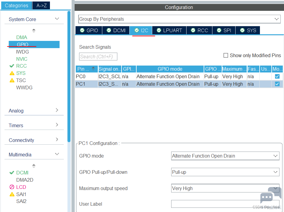

        【1】开启I2C3的功能,参数保持默认设置即可
, e0 G5 Y# r: N9 q4 J
; q( L, s' h' G  `7 e
: h- q5 f/ m7 z6 x5 I9 j2 o7 p9 `0 i% R& m
         I2C3的引脚相关配置如下:' W0 S8 B+ \& j& c3 u: C! H
4 o  E$ Q1 x9 x* T9 ~3 L, C6 A
6 J+ ?4 E$ w7 G$ W. f3 q: L5 e' n: h

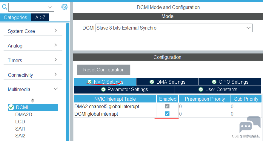

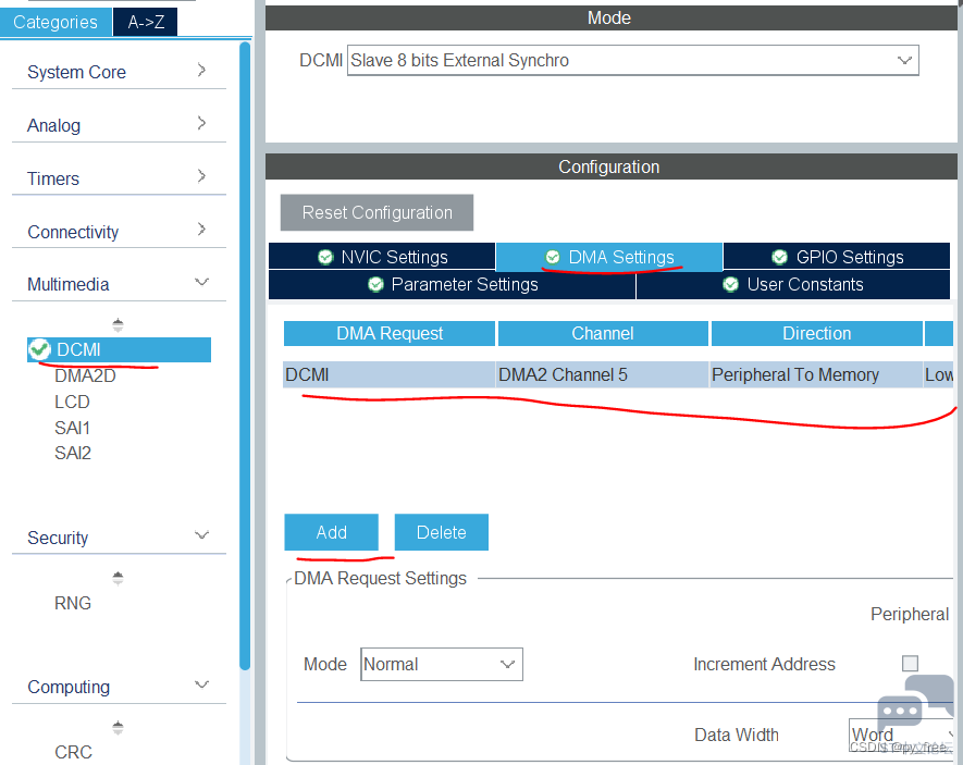

        【2】开启DCMI功能 ,参数设置如下。
5 z1 d) q! r$ h0 B! p. g# m8 @# n2 e6 j/ q; y
* J: U  f& {* S7 a+ P' |# E
; x+ W. a) ]' t         添加DCMI的DMA功能支持( q5 ^" `, f# n2 v  v% t, ^
0 f* W8 c; G" o& ^0 Y  \
4 L8 C" \7 [  k6 u4 i" B) r, a, [7 h: z1 W
         并开启DCMI的终端功能支持7 ~) o4 h9 m) Q) u7 V  f
4 I, }: ~- w) W# D

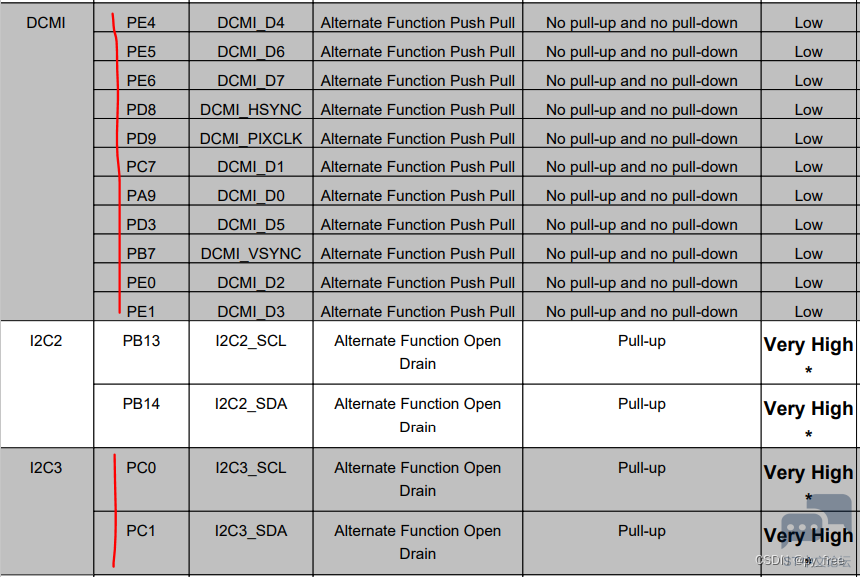

         DCMI相关引脚配置如下:& G4 i3 J! M6 c1 O9 }
0 {. q9 E/ P9 l" U  h
fbf76bf13e984e81aefcd86a5ac4af33.png 7 K5 ^, z2 Z3 b2 d
5 {: a, w4 q. v) z

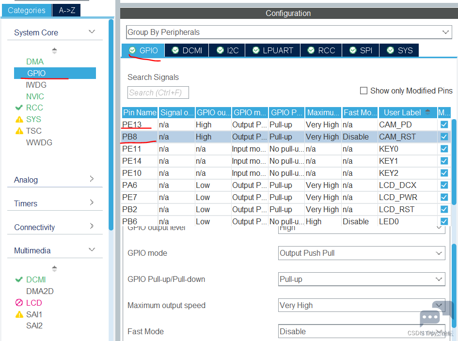

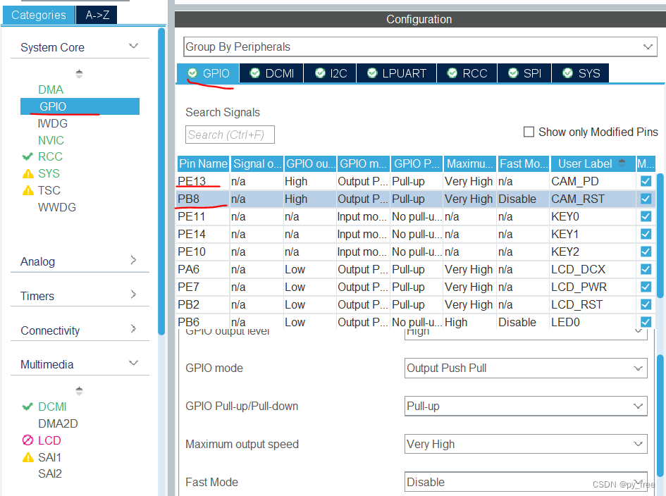

         【3】开启Camera辅助功能的GPIO引脚接口(PB8、PE13配置,与上面开发板给出的引脚参数资料不同)
! K' r" c& n  i+ f. Y2 H; f7 g# q+ ^1 R9 i* l
dc1675ad1fc544cb94b974f237355118.png 8 b! B) J2 T% }6 d- c: |& S
& u* U$ ]. T/ L: c& `1 ?

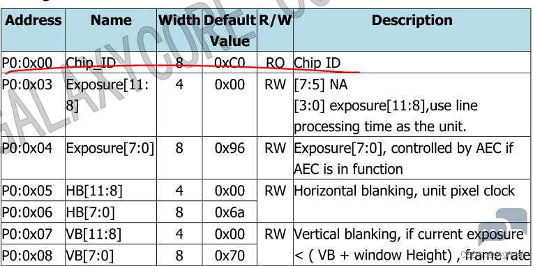

         1、gc0329 型号芯片数据手册分析
4 h- M: L$ S! L$ R( J$ T7 ?) U) ?        本Camera模组的MCU芯片是gc0329 型号芯片,我在网上查阅该型号的数据手册及逐项分析如下:, f3 U8 \8 ?" C0 C% T* g/ m
- ?& J6 o: u. q, k; F! c/ E% P/ l

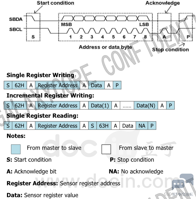

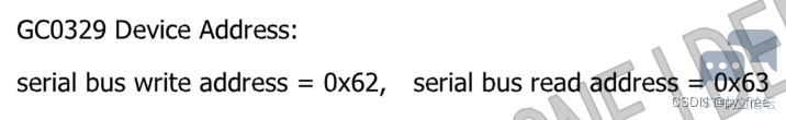

        【1】Camera模组参数从设备地址0X62/3,非开发板指出的0x78/0x79
" _4 K; q& x) _+ M. p& p7 T
1 m+ v! F0 A4 L
ca4c2842abc44b3bace54522d58a1803.png $ U! Z2 T  O& a- p3 s
7 A. D- u0 |1 E* l
         gc0329芯片支持I2C接口控制信号设计如下:: m! @- U  Z6 h6 k3 f% f
  u  b1 [0 W% D6 H: F$ n
27c4905c2c6e4548af09920efec2de36.png 3 j$ R! R, n; r) ]) G5 i) F

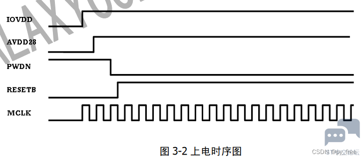

: l) a7 s$ {9 @) s1 \# ^, j         PWDN 与 RESET 均是异步设计,生效时不需要 MCLK pin 有时钟提供。PWDN 高有效,Low -> 正常工作,High -> 省电模式;RESET 低有效,Low -> reset 芯片,High -> 正常工作) l& t3 ^; s9 J% m7 h
+ i2 {; ^  W: N( X% ?. o9 {5 g
6 O* ^3 y$ F2 \* y3 ?: u- m  S+ D. ?0 ]" y% N: G; x, h. m$ g

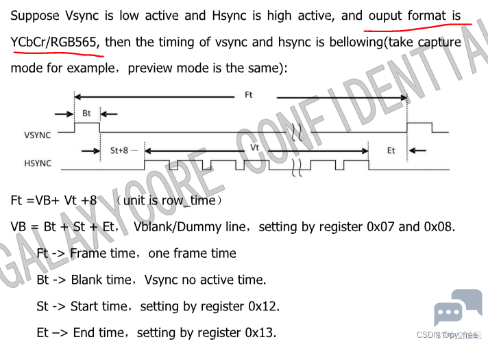

        设帧同步信号 Vsync 低有效,行同步 Hsync 为高有效,而图像输出格式为 YCbCr 或 RGB565。例如我们在LCD显示图像时,图片转换工具了设置16位真彩的RGB565格式一样。4 F: R" R& l0 ~6 F
7 f1 Q' b- i7 @, c- ?8 n
277b3a6debec4474aafafcb310b2665f.png 8 w3 p+ e1 b' C9 p9 A
: [/ P6 j2 i" C$ g. s: n) G

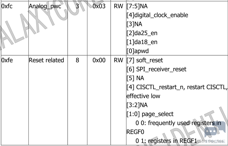

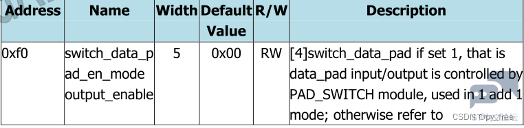

/ s/ H0 m  d5 S9 l5 U# a! z# u        【2】模拟转换地址(analog PWC)0XFC,将寄存器 0xfc[0]置 1,0xf0 写为 0x00。此方式同样降低功耗,输出 pin 高阻,寄存器值保持不变。此时寄存器是可以读写的。要恢复 normal 工作模式,需要将 0xfc[0]置 0,0xf0 写为 0xff。芯片内部寄存器复位默认值有两种方式:1) RESET pin 接入低电平;2) 将寄存器 0xfe[7]置 1。
% j5 I, Y( C6 |; `2 U
) ]' r; s7 j1 Y: i' P( L1 f
33dbd704b4024c03a1bd24709eadf643.png ) A5 s6 ^/ S: W5 E6 v. c
/ x4 K2 Z) _! q 8fcf8eecfa304fd08eb374c5ccf677be.png 3 K; [5 l7 e& t% \; Q
6 N- Q6 Z1 C5 v9 A
        更多输出使能控制。

        寄存器相关信息,设备ID存储地址为0X00。page 选择由 P0:0xfe[1:0]设置,设为 0x00 表示page0,设为 0x01 表示 page1 。
6 Q$ s8 h8 _& A- U! P. k8 Z9 ?! D: T
928f0260dec2414d95f0d41a77eb086c.png 6 j' P4 B6 j$ f8 R, S. z/ N

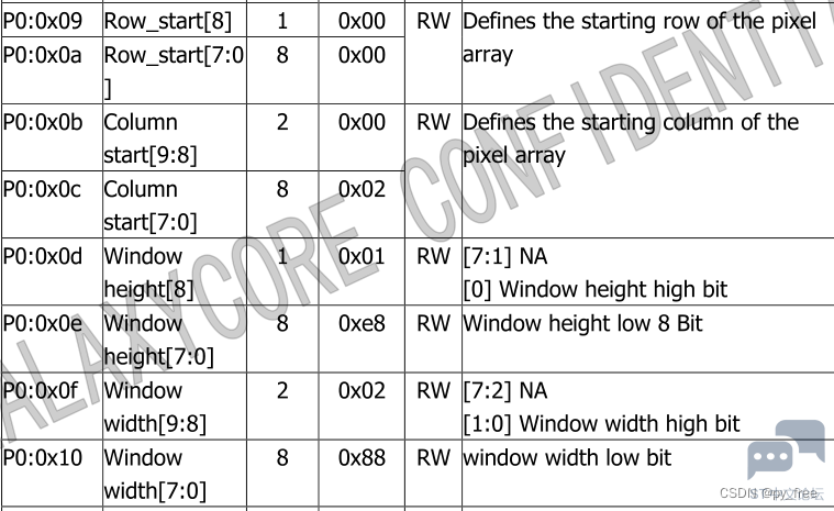

7 D3 b: |1 u* w! ]) s1 E) [" _! s         【6】GC0329 可以截取任意尺寸(≤VGA)的窗口输出,且有两种模式实现窗口输出,这两种模式输出小于 VGA 窗口时,视角均会变小。
0 v+ b: I$ D4 I% K
( T6 }1 N/ K3 `
3 |% F* V* a4 u7 m6 v7 A
3 C" i1 v$ H( K+ d0 x) ]- J         Windowing 模式,用 column start 和 row start 来分别确定要挖窗口起始的 X/Y 坐标,用 window width-8 和 window height-8(注意寄存器设置要比实际输出多 8)来确定所需要窗口的宽度和高度。
& d3 F1 L& `0 M* y/ V+ l! T! S! T, d( l. f! [# a
        Crop window 模式,用 Out window x0 和 Out window y0 来分别确定要挖窗口
* {9 L) D6 u: k& X起始的 X/Y 坐标,用 Out window width 和 Out window height 来确定所需要窗口的宽度和
+ H* H- K, v3 @) y# X8 o高度。& N6 o$ d5 }% c0 {! o
0 a8 r; ]4 ?  W) D

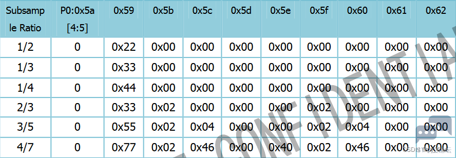

        subsample 模式,如果要实现视角不变输出 QVGA/QQVGA/CIF/QCIF等窗口,需要用到 subsample 模式,在 windowing(0x09-0x10 寄存器)确定好图像窗口尺寸后,采用抽点的* R" l% U9 [# s& U, x! D
方式输出更小尺寸的数据,最终输出图像尺寸的行/列可以为设定窗口行/列的 1/2, 1/3, 1/4,
. D; J2 n. N1 R( D1/5, 1/6, 1/7(表示行为原始尺寸的 1/7,列也为原始尺寸的 1/7),同时也能实现 3/5,2/3,
' Q6 W+ _7 Z0 M4/7 等采样率。例如下图设置示例(P0:0x5a 表示 0x5a 寄存器是 page0 的)。% Q+ A  Y4 R' t; N9 u
% v& v. E7 V( k+ E6 T! x
e22d51c364f2416f8104b6d47e120ed4.png # U# p7 M5 W: f/ Q

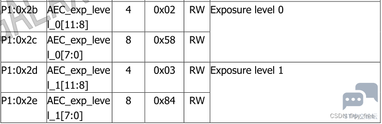

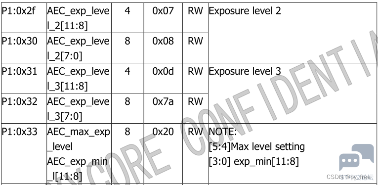

         【7】在 GC0329 中,消除灯管频率导致的 flicker 问题,需要同时配置 exposure step register(P1:0x03,P1;0x04)Hb({P0:0x05,P0:0x06}),Vb({P0:0x07,P0:0x08}),exp_level(P1:0x2b~0x32)来实现。消除 flicker 的原理即是曝光时间是灯管周期的整数倍。4 V1 ^, \& K* o4 F& S: R8 }9 k
计算方法为: step * row_time = N * T。4 g4 j; R( Q- I* ^# B- K6 b* K
6 i1 x7 p( b% u  |: [2 D7 S) V
6797bb2bd4f04479b7d7a5cea22fbd93.png 0 H+ l+ ]5 r. n& r  k# ?
. m2 ?8 @. N. I/ x         可以配置 4 档 Exp_level,用户可以通过修改 P1:0x33[5:4]来设置用哪一档 exp_level(范围为 0-3),设置完成后,AEC 最大曝光时间只能达到 exp_level 所设定的值,从而达到控制帧率的目的。Exp_level 的配置只要用是所计算出来的 step 的整数倍即可,可按照想要的帧率配置,每个 level 需要配两个寄存器,如 0xe4[3:0]为高位,0xe5 为低位。  T( R5 M+ j  n3 f" C6 h0 T4 S
- C" S; q9 x3 S8 K; P
5 m7 M$ J2 q) n& |3 ^* A% b, ]) u
* z$ T, `) o* Z9 M& X  J6 t
% u& H* e2 H, A* p& U

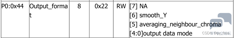

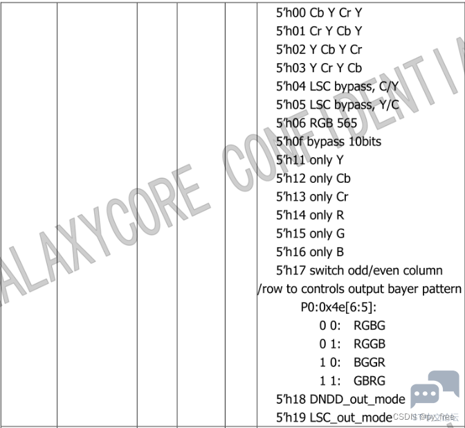

( {5 l) E1 k1 j3 i! I         【8】输出模式设置% |5 O4 F. U7 f( X
: [5 d; q/ g* L2 W$ E% j        YUV/RGB565 输出设置及RawRGB 输出设置:
0 s, L8 N- E, h! t" {. X$ a9 e6 g8 r  u  V
f1f8bb7b357f42ab9ad4ddccdcdc46c8.png   Y0 q4 \9 g! y- _
/ [* s8 I# S& g5 ]
% i9 M& \; E# @8 K+ Z. s) L( k

  2.程序代码设计) {* O) D" g) |" H( N* V( Y
        【1】伪代码实现设计
4 g5 U- G( s. N! J( J  B
  1. 从机地址:0X62/0X63, V$ b9 v, }* L7 M8 E" T
  2. Init$ |5 o! z* |# @' s
  3. 拉低CAM_PD,拉高CAM_RST
    $ W5 u" [6 U4 S/ Y  g/ v" B2 s
  4. 向 0xfe 写入 设置值
    + k; p+ A% a, D
  5. 向 0xfc 写入 设置值, h6 R( b3 t4 W' ^$ g
  6. 向 0x00 读取 CHIPID 验证是否==0XC0
    + [) K; z4 e( c# y- X& D4 n, _
  7. 进行 摄像头参数设置:
    + G8 {, ^  F5 O! }1 D" o& S
  8. (analog、blk、ISP、DNDD、INTPEE、ASDE、RGB-gamma、Y-gamma、YCP、AEC、ABS、AWB、LSC、flicker、输出等)
    5 f7 Y% h( _9 c5 ^; E: @  O& t: O% `7 A  d
  9. 进行 LCD显示输出配置(VGA-DCMI)- M4 T* N3 w! i& C9 J
  10. 启动DCMI抓取数据及写入DMA  L! m" B7 d2 _
  11. + F& {# Z1 Z: o
  12. 刷新显示! V1 c, z# A, d1 ~4 K4 _6 M6 @
  13. DCMI回调,调用LCD显示函数进行屏幕刷新显示
0 g: ?( {& o) o* m$ e: o8 W; T& H

  327.     {0x08, 0xb8},
    , B: \% S; b/ O$ v) \# Z
  328. 9 L' z- W' `! Q
  329.     {0xfe, 0x01},' ]2 B1 x' W4 ^/ J
  330.     {0x29, 0x00},        //anti-flicker step [11:8]: g0 a5 k' }8 R* x9 Z5 W0 N9 G
  331.     {0x2a, 0x60},        //anti-flicker step [7:0]
    4 o, u2 w* r- |6 @) V3 r6 L# `% U
  332. : M  [" U: m: Y+ r3 }
  333.     {0x2b, 0x02},        //exp level 0  14.28fps
    + f9 y9 P: T# s
  334.     {0x2c, 0xa0},$ I$ q* q% x* X6 v6 h8 ?; P
  335.     {0x2d, 0x03},        //exp level 1  12.50fps% F/ `) R* ^/ x) _, Z; g7 V
  336.     {0x2e, 0x00},: V. U" E$ F$ P( W* N/ b
  337.     {0x2f, 0x03},        //exp level 2  10.00fps6 p+ ?2 N3 N; [( k, t. I* S
  338.     {0x30, 0xc0},
    # H8 _4 P7 ~  ?- o% L; M
  339.     {0x31, 0x05},        //exp level 3  7.14fps. T2 Y/ ~* T) l
  340.     {0x32, 0x40},; G+ x2 E: k' A5 U# H# v
  341.     {0x33, 0x20},
    $ P6 Z' M- [+ R0 h. q% u* G/ V

  385. void gc0329_power_onoff(int on). G$ r2 n' P2 `0 i. v$ x
  386. {
    # r( y, i/ S- e: ]5 r- E; M; \
  387.     if(1 == on)
    " X5 b* }! u0 h4 f' l1 R+ D
  388.     {: [& c& q9 R5 v* @+ T/ T4 H
  389.         HAL_GPIO_WritePin(CAM_PD_GPIO_Port, CAM_PD_Pin, GPIO_PIN_RESET);
    % t2 U! h9 M. M8 j2 Q3 r
  390.         HAL_Delay(10);- T, _0 b: x4 c; P
  391.                 HAL_GPIO_WritePin(CAM_RST_GPIO_Port, CAM_RST_Pin, GPIO_PIN_RESET);
    1 N1 B, U" p  W# s9 d8 e
  392.                 HAL_Delay(50);/ d- O5 m0 L6 A3 J
  393.                   HAL_GPIO_WritePin(CAM_RST_GPIO_Port, CAM_RST_Pin, GPIO_PIN_SET);
    6 d+ n  m6 Y  s5 w
  394.     }7 y  d1 A  c7 R* b6 Y
  395.     else2 @: H- R$ U* O9 k1 ~
  396.     {: S$ V2 s) q1 R6 L& u
  397.         HAL_GPIO_WritePin(CAM_RST_GPIO_Port, CAM_RST_Pin, GPIO_PIN_RESET);
      P* q5 @/ k6 b2 @
  398.                 HAL_Delay(50);5 Q- n. {1 w- a7 D
  399.                 HAL_GPIO_WritePin(CAM_PD_GPIO_Port, CAM_PD_Pin, GPIO_PIN_SET);
    + S/ |! [. @2 t1 I
  400.     }/ a0 C) l  A2 N* Q/ a! r2 x
  401. }
    0 O* [5 w' A, C6 }& V; e

( d( l- Q* e# }' |8 [        【3】在运行按钮下拉选择,进入运行配置界面,新建运行配置,默认配置。
+ ?2 D# `  m. y  r
1 E8 q6 ]7 `6 x; v' e# _3 N
c8f01e1f346840289f29a5a9d164919e.png + a) x, n- _; e7 z' H) A5 V

         【4】编译及下载) L1 P! K/ u' l, Y
; L6 y5 z4 W; L8 {
  f+ T& Y3 y0 j$ t6 Q$ X5 I- B
- s& p4 O/ b1 C( [; W) X; ~       【5】 按键2,测试视频显示输出7 M1 P. b( N* M/ \) k) @- t$ w" S
' @$ C6 K7 x4 F+ ], k- u8 Q3 D
7f2c5e9e832f499c80d2531a611874db.png & z. L* z8 z; G( d$ h" V# n: T6 d
