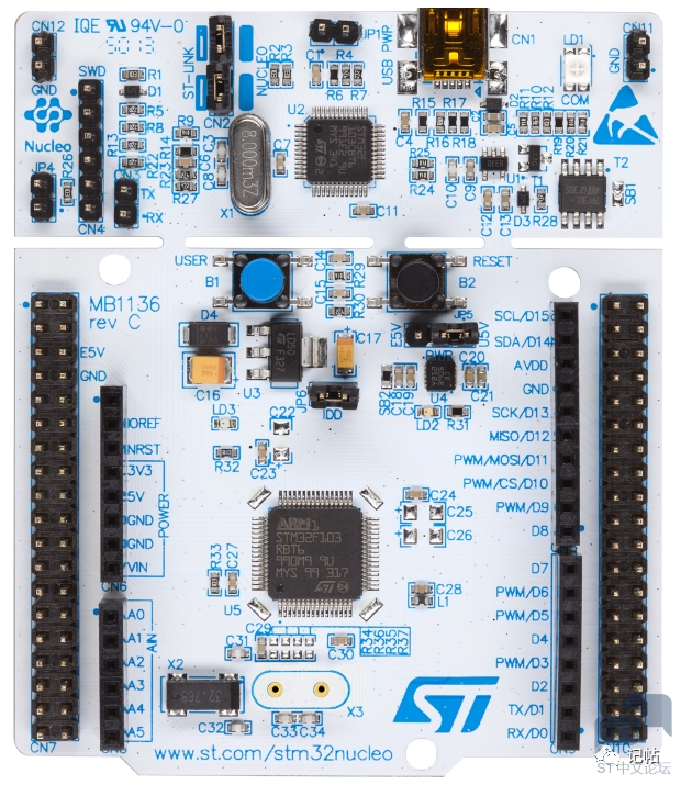

   使用STM32CUBEMX生成例程,这里使用NUCLEO-F103RB开发板。

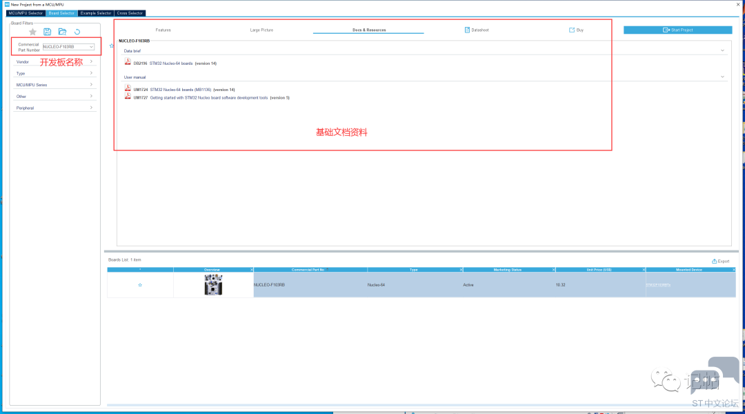

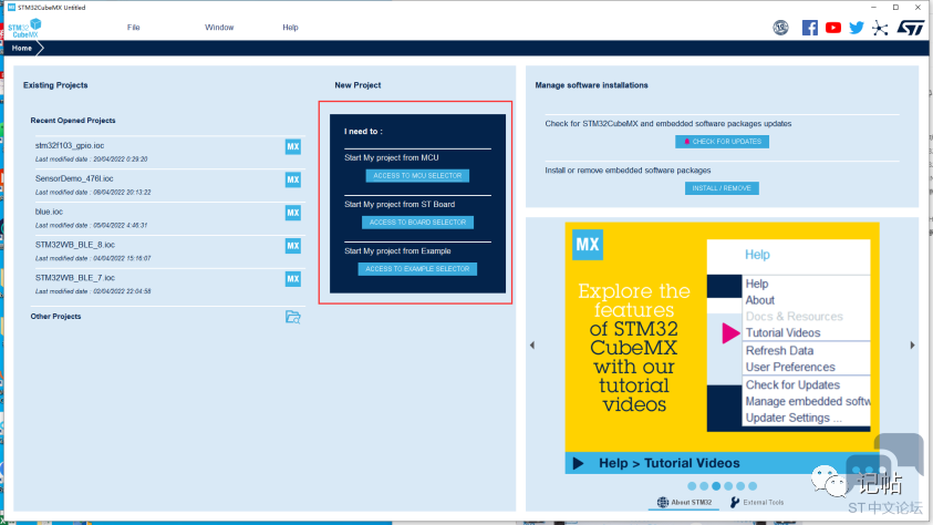

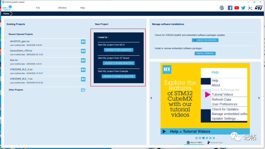

新建一个工程,这里有3种新建工程方式。
● 基于MCU新建工程
● 基于ST模块新建工程
● 基于案例新建工程
8 j3 i9 Y" W$ D

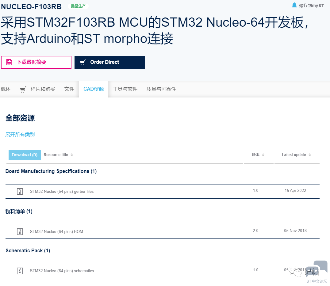

    创建时候,可以查看开发板或者芯片的基础资料。
) G$ A: R, r4 y; ]3 u4 M/ m! E" M
; @8 q8 n$ j; g8 j
    或者查看ST官网,有资料进行下载。
2 T+ f* w# L2 T& X! z
, M4 J3 ^8 Y% D/ h! ^% H0 M

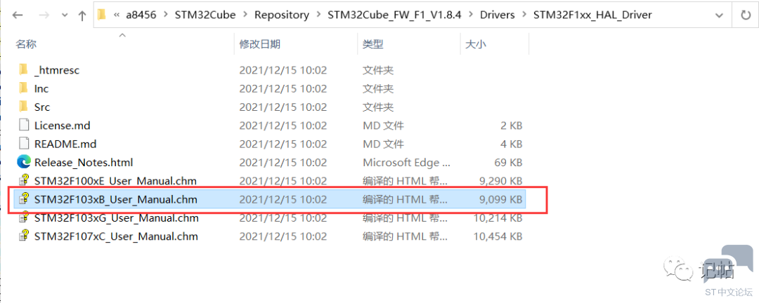

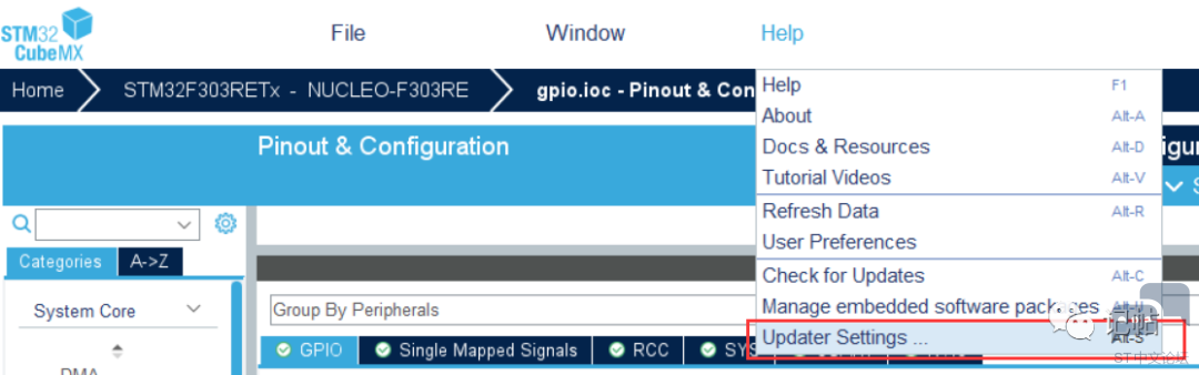

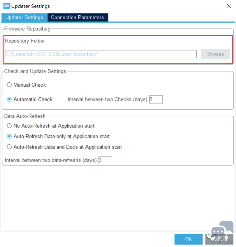

    点击Help->Updater Setting
! |0 z! H, h" x/ Y' c! W3 m
  f- K; u) \  R% A
    可以查看到目录。
" |0 b2 q/ u" g+ H
  _+ n2 I, o. p1 h9 q; _; I

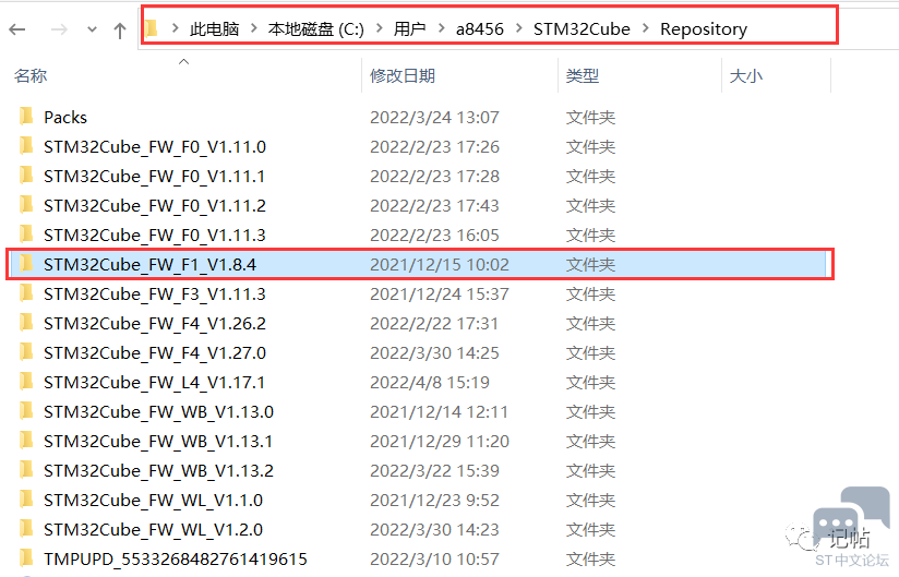

    在该目录下可以查看到许多不同的包,以STM32F103为例,该说明文档在STM32Cube_FW_F1下。
$ t. ~- Q5 ]; Y. `5 D+ R
1 ^" a% z/ }! H7 @- N# S

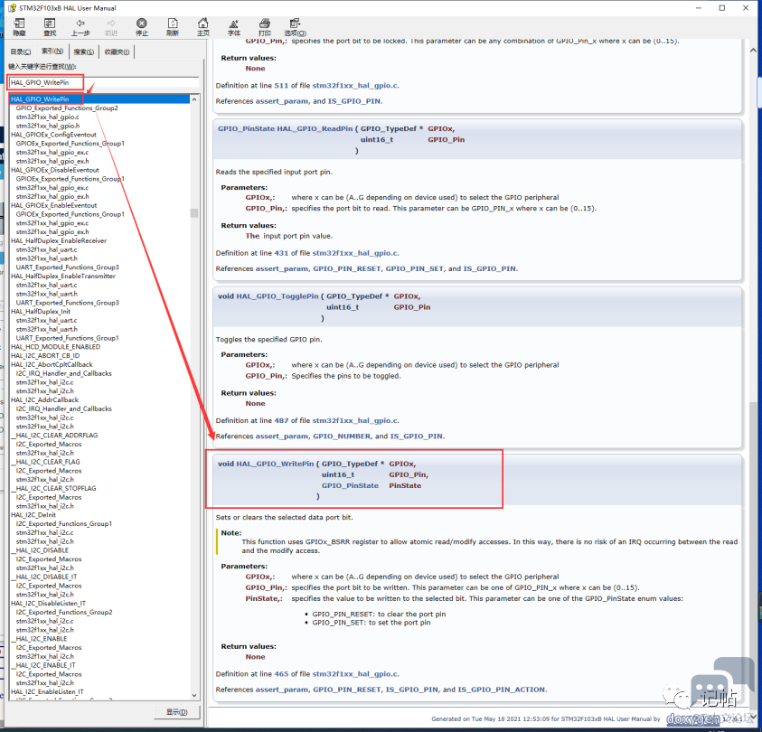

    进入Drivers\STM32F1xx_HAL_Driver中,可以查看到芯片对应的HAL库文档。

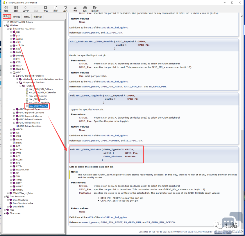

% ?" e: X. N! g; }8 `$ K
: d. x3 v* T% M* ?+ R
    以 HAL_GPIO_WritePin函数为例,可以通过目录进行查找。
# V5 y$ Z5 s; S% P6 @9 b
$ z3 O* L' X) B5 `, T. m
    也可以在索引中直接进行搜索。
! ]1 p0 A" H4 Y* l4 A0 y' H
5 {0 S5 B$ c( t1 p/ y3 ~+ _1 ~6 `5 v

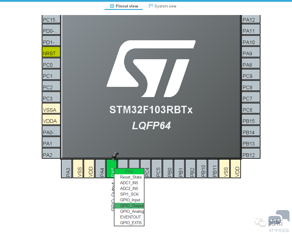

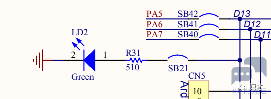

    查看开发板资料,可以看到LD2的LED由PA5管脚进行控制。
) L4 K6 y) C% |. C( l0 ~' e
  o( T* W( C" d$ S  z

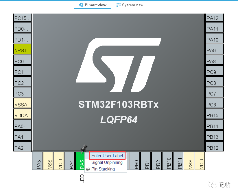

    配置PA5为输出IO口。
5 ^5 s) o1 f' M$ b/ G2 Q% Z
$ h0 K3 e7 H$ c+ ^/ W! d2 Z5 Y

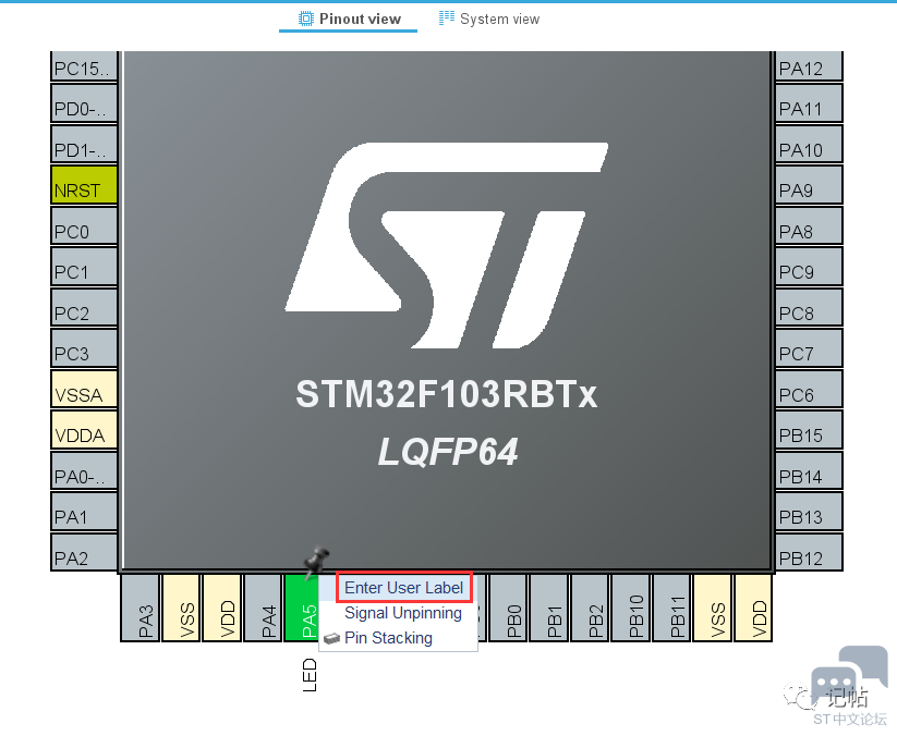

    也可以定义IO口为自己喜欢的名字。
3 T+ o" T' Q2 w" {# V* D* y* S
4 f; [: @* b! U9 |% z

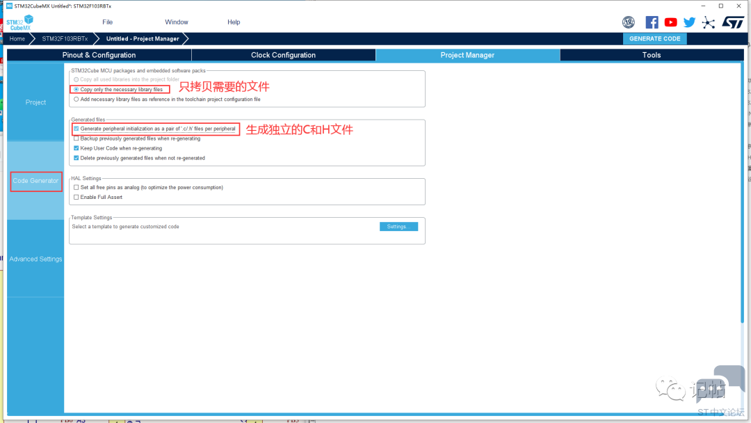

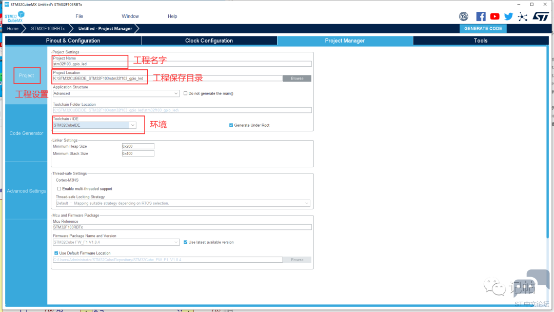

工程设置
( N$ W  u5 m: A' y- a& i3 ?
    配置工程名称和路径。
: s$ Q" w' {! G3 O5 a' p
; G3 L9 W$ D: p, U
    工程文件设置。
* O& a) q- }* p5 F* U. I4 s& z/ a
1 d0 U: T$ p+ M# u
    配置完毕点击GENERATE CODE。

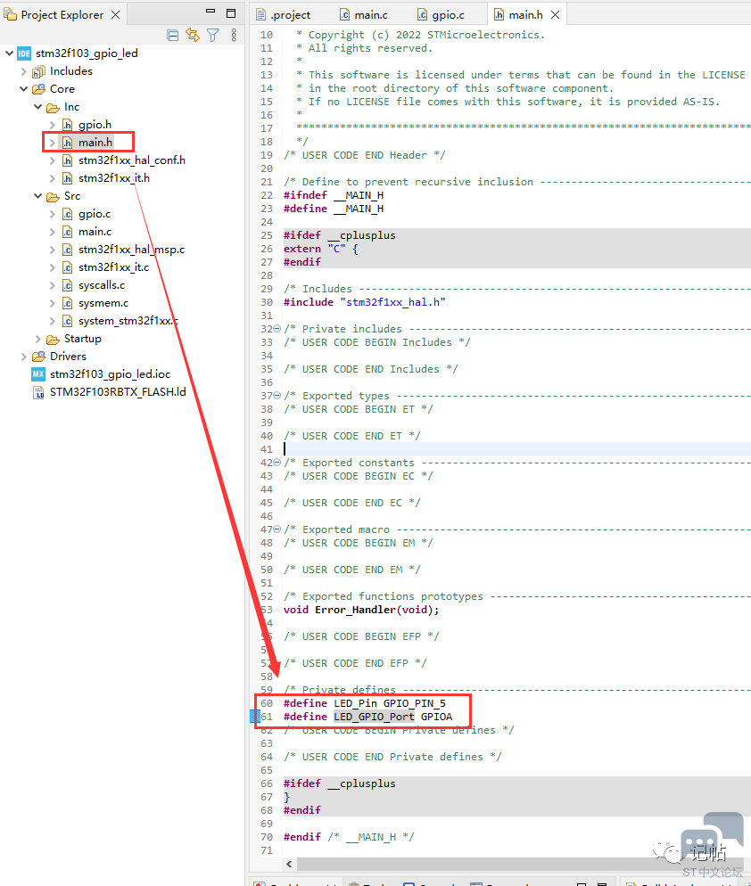

# L" Q0 S  N" ^& F代码
% Q) K# A* Y9 t3 @7 p( x
    在inc文件夹中的main.h中,可以看到刚刚的PA5声明已经写入。
: ?9 t; d" a, k) t4 K
+ m; w4 G2 {5 b# e7 T
    在主循环中加入灯闪烁的代码。
  1.   /* USER CODE BEGIN WHILE */
    ' H& e7 D  t1 _; N% m* \" m' v
  2.   while (1)& p0 l3 W1 C" M! z$ `+ N3 p
  3.   {
    + h8 [1 C3 w$ l% D/ R3 w  Y& s
  4.     /* USER CODE END WHILE */
    5 I, ?, F! k0 }' J2 M4 w3 S
  5. # j5 i1 x" D) H: a9 A# Z
  6.     /* USER CODE BEGIN 3 */" o" f8 x2 u+ N: H" d7 e/ p8 J
  7.     HAL_GPIO_WritePin(GPIOA, GPIO_PIN_5, GPIO_PIN_RESET);
    8 W2 J( p7 ^) V+ \& F  m
  8.     HAL_Delay(100);
    1 `  \, G. o: q* K
  9.     HAL_GPIO_WritePin(LED_GPIO_Port, LED_Pin, GPIO_PIN_RESET);
    . v. B; ^9 j" w: Q8 N4 O
  10.     HAL_Delay(100);    ( j- |  Y/ }3 t6 P2 I
  11.   }
    3 G# Z" l- }, t# a) ^
  12.   /* USER CODE END 3 */
. q! j, e  t% y5 _$ a0 g

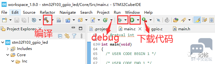

    主要使用的按键如下,后续会讲解如何编译调试。
