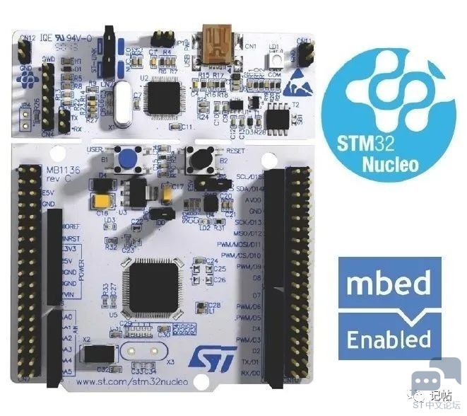

硬件准备
    首先需要准备一个开发板,这里我准备的是NUCLEO-F030R8的开发板:    * W8 W' C" S3 d$ H5 f
/ c0 c; y2 u5 D* v; |/ ?) f& r
' g! l0 Q8 h9 F2 c" [  ?

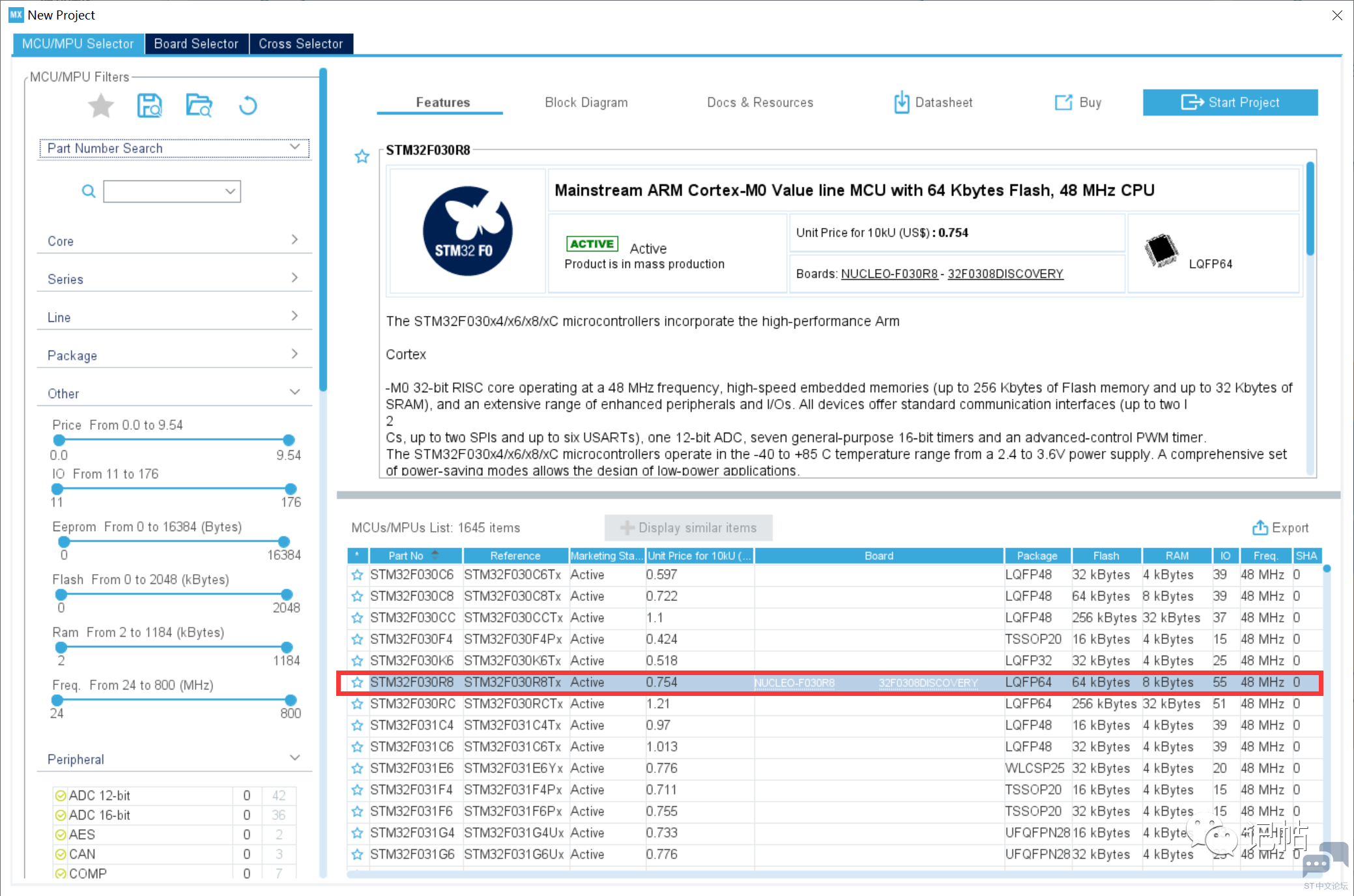

选择芯片型号
       使用STM32CUBEMX选择芯片stm32f030r8,如下所示:

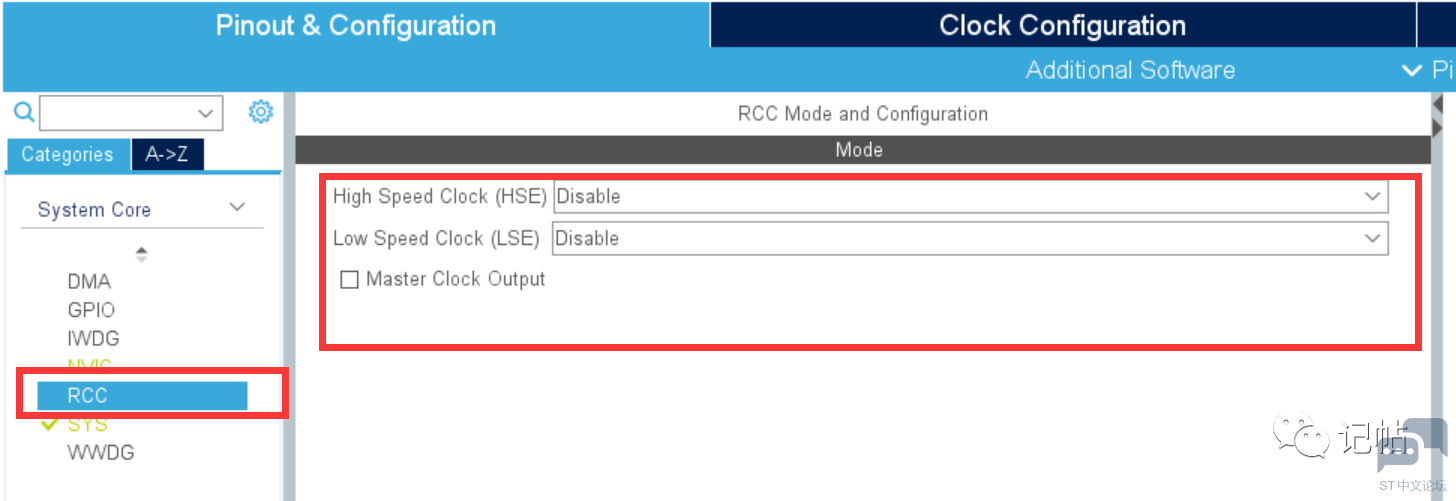

配置时钟源
    HSE与LSE分别为外部高速时钟和低速时钟,在本文中使用内置的时钟源,故都选择Disable选项,如下所示:
. [5 q( D+ n3 ~9 f7 e
0 G) \3 z! y( A" u  G7 g, M
8 T$ t5 P! a( I- E& ?9 q

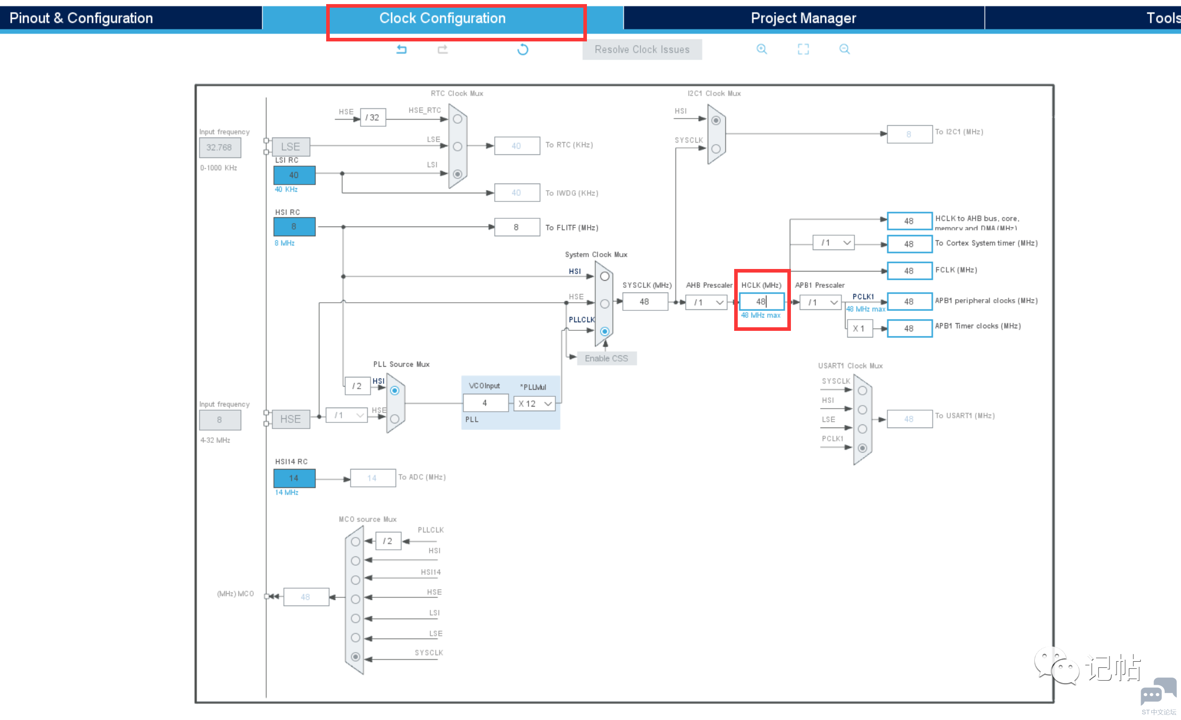

配置时钟树
    STM32F0的最高主频到48M,所以配置48即可:
; {; l6 P2 ~! F  ~
; o* ^8 s8 I& ]) y

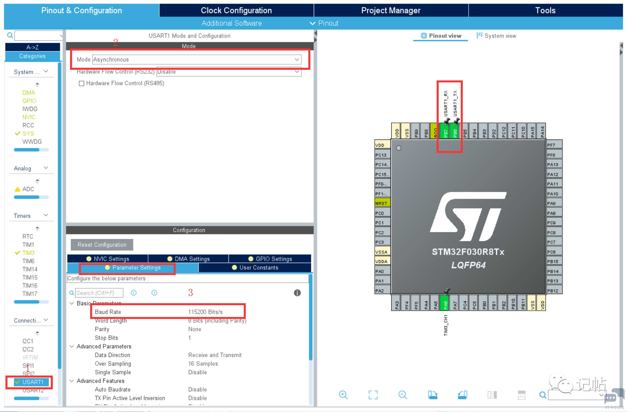

串口配置
    本次实验使用的串口1进行串口通信,波特率配置为115200。
7 z3 r2 e: A% n8 E. B
& k2 N2 s6 E1 [
0 t( g+ d' i* o2 a1 ?- i

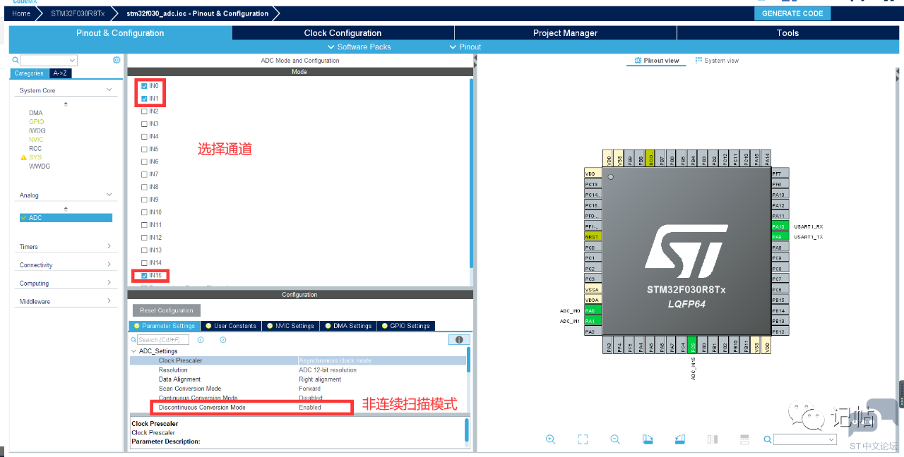

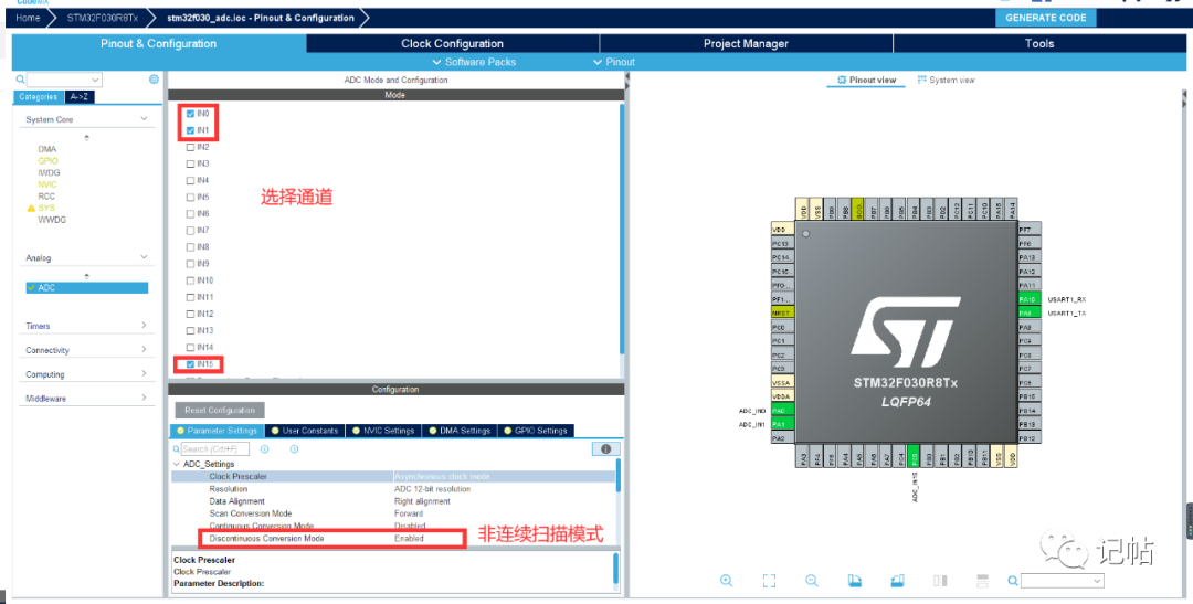

9 W" _% C4 O7 D7 K6 X, v$ {; IADC配置
    STM32f030中,有一个ADC(模拟/数字转换器),每个 ADC 有 12 位、 10 位、 8 位和 6 位可选,每个ADC有16个外部通道、2个内部通道和一个VBAT 通道的信号。
    本文将开ADC的IN0、IN1、IN15一共三个通道,来分别读取ADC,由于串口2和IN2,IN3复用,故不使用IN2、IN3。配置如下:

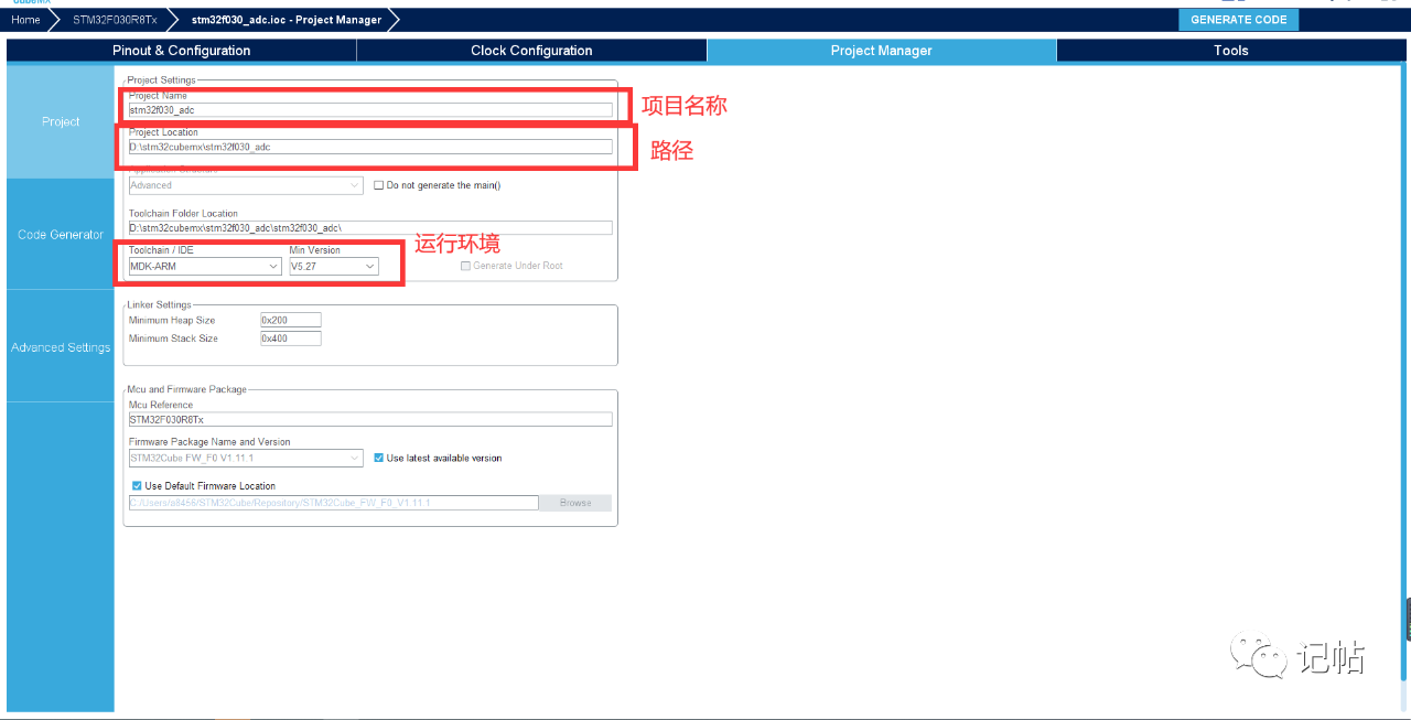

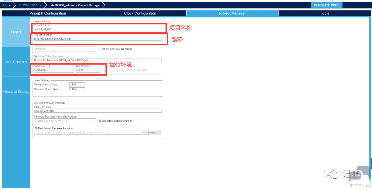

生成工程设置
    注意在生产工程设置中不能出现中文,不然会报错。
$ [2 @6 D  m( ^8 `" l
. o5 O; O3 Q; O% B
0 _& b5 c$ j/ p3 t! J% g( H7 q* ~

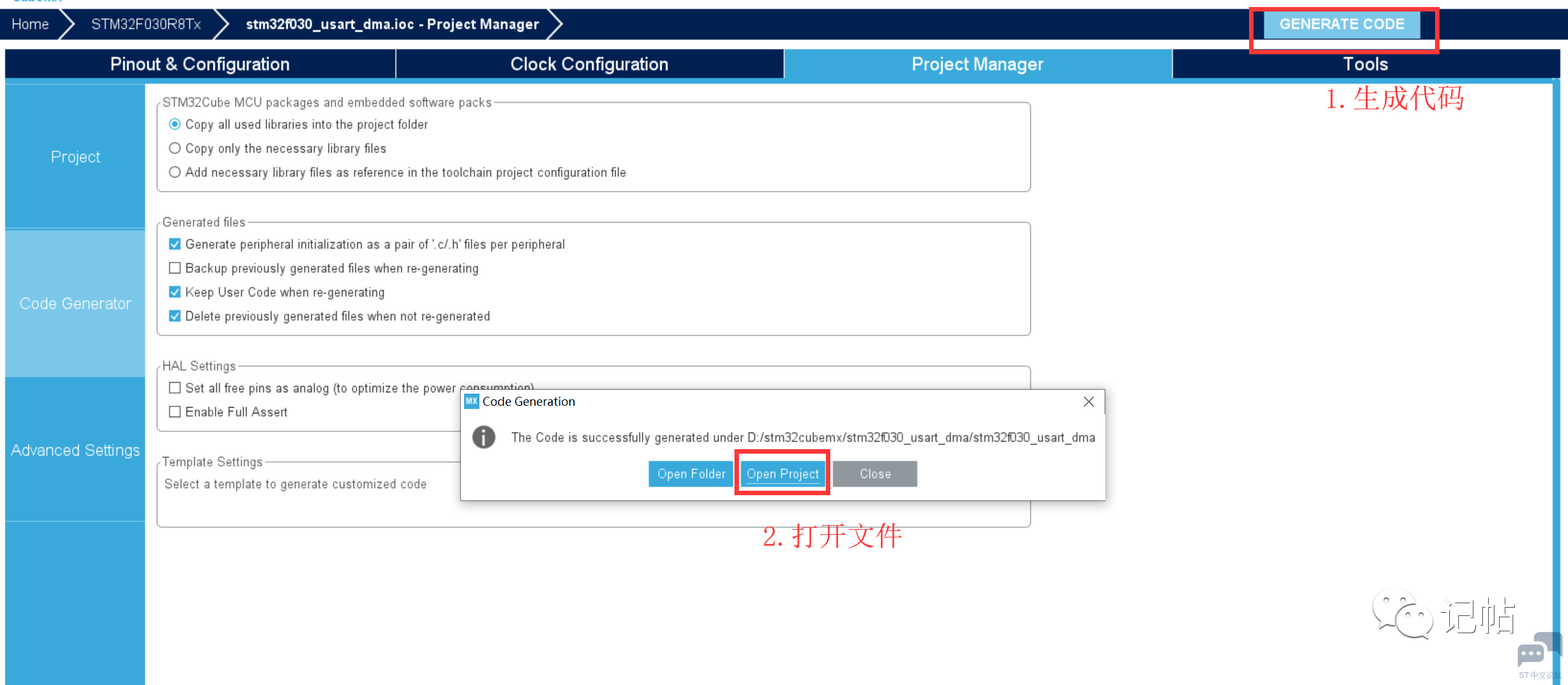

生成代码. f9 V# V4 ~- J# ^. w% D: t
# a8 u$ T* u. p7 |" [- i8 G
# f0 w3 I& `, s( P+ Q" u% v+ w

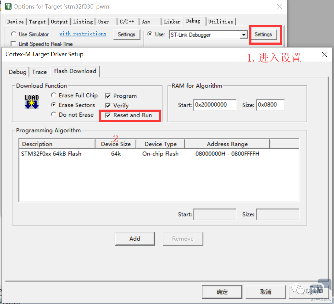

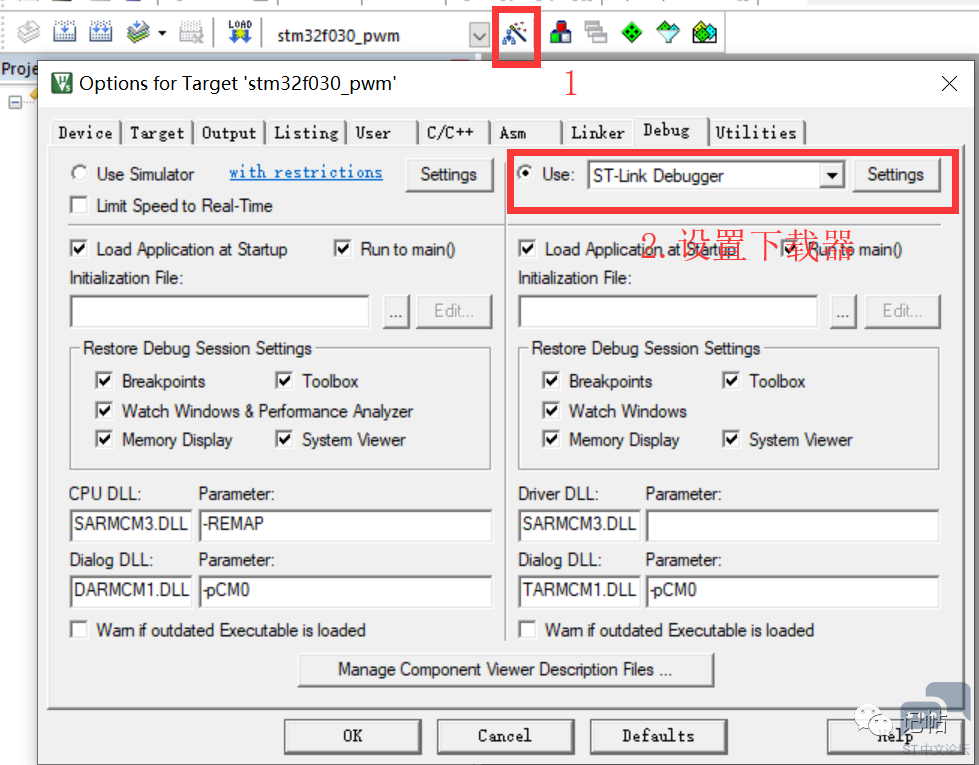

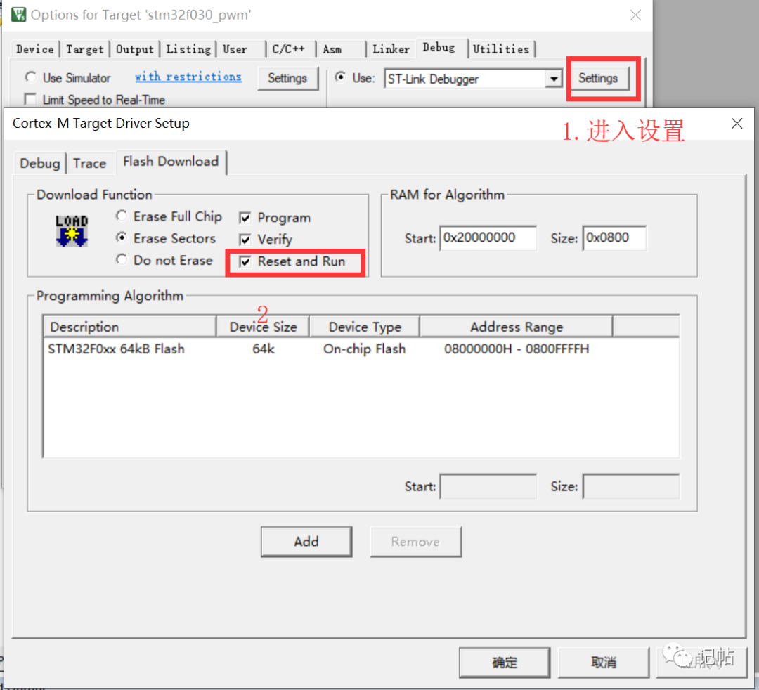

配置keil
0 j3 E8 w# ?( ?& Q9 I& }; D$ y+ p
2 s  f5 ]+ S& P$ f* T  D/ ^/ \0 m5 K+ |. j8 ~5 ^' P; |
    在main.c中,添加头文件,若不添加会出现 identifier "FILE" is undefined报错。

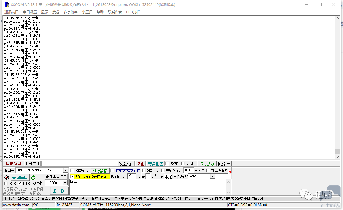

2 s8 Q' B& C" P$ Y演示效果
    设定adc0口接3.3V,adc1口接GND,adc3口接1.5V,输出如下。
5 {% r* W, E, `% H3 }
$ M% O  x& r) Y
( N' _& R0 O; f. \! p
