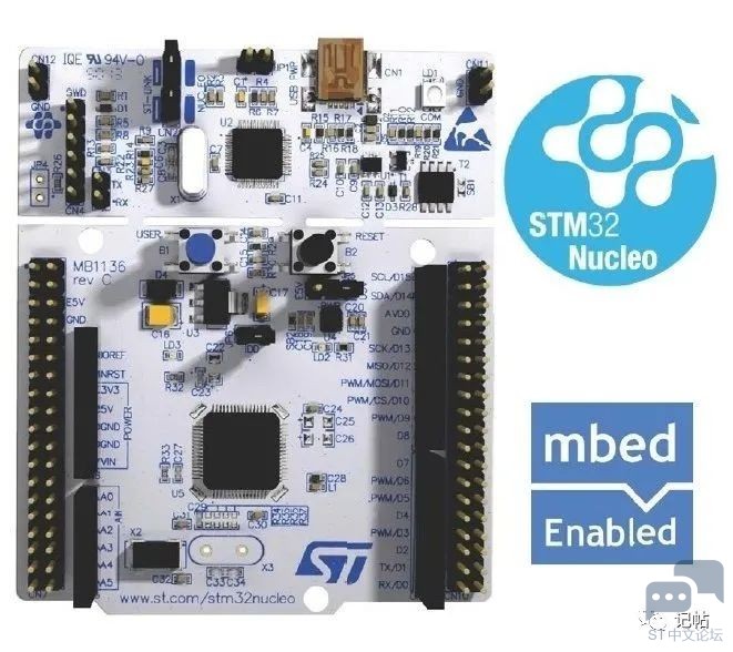

硬件准备
    首先需要准备一个开发板,这里我准备的是NUCLEO-F030R8的开发板:
& {( V0 ?, H: v$ O# Q2 ], B
, d) i- T. j( P- s
  |/ g# d! F1 u% F

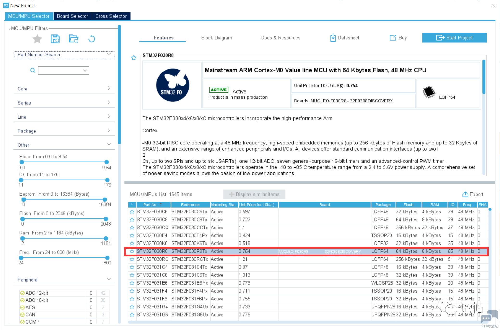

选择芯片型号
       使用STM32CUBEMX选择芯片stm32f030r8,如下所示:

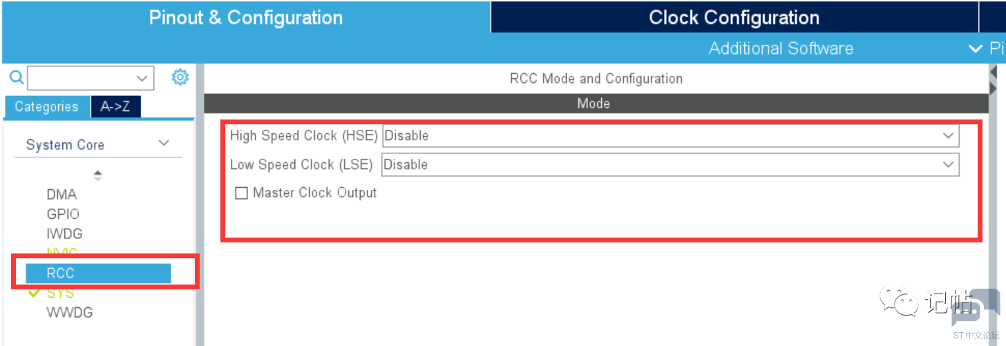

配置时钟源
    HSE与LSE分别为外部高速时钟和低速时钟,在本文中使用内置的时钟源,故都选择Disable选项,如下所示:8 v7 B9 [+ s4 k# h3 t& `

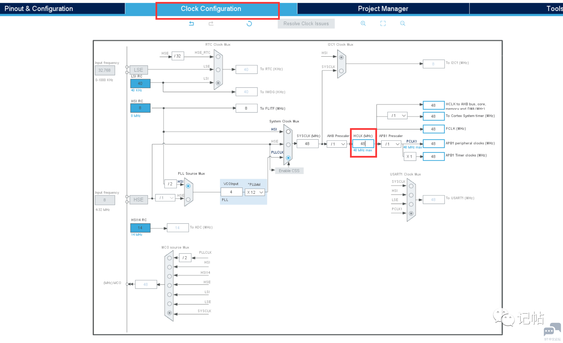

配置时钟树
    STM32F0的最高主频到48M,所以配置48即可:
/ H) }$ {. Z& x4 n- P8 W
9 @3 L& q( S7 y1 `0 q6 f( q

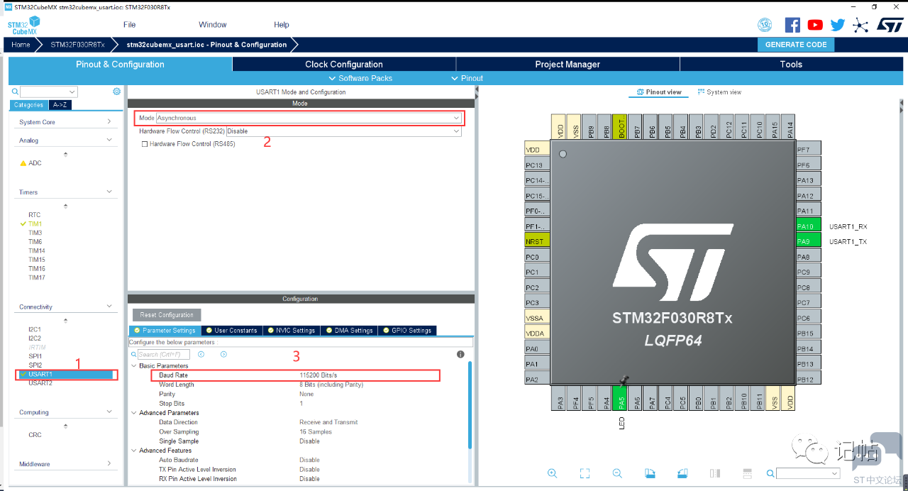

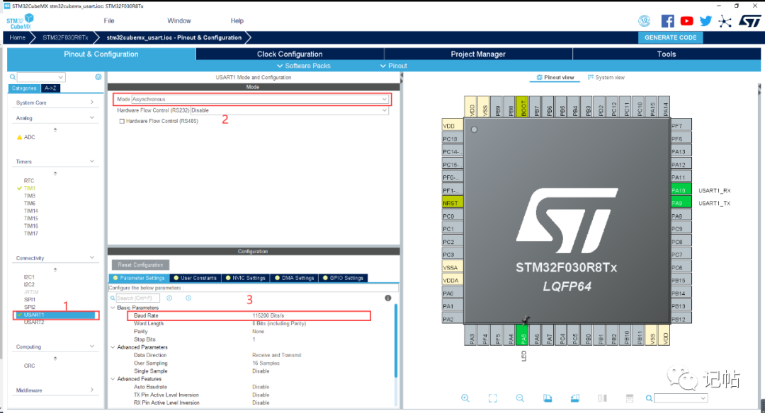

串口配置
    本次实验使用的串口1进行串口通信,波特率配置为115200。
3 ]8 I/ f! u! y$ [
/ _% \1 D' k) U# r: `- }# v
/ P8 z+ ^, J( j

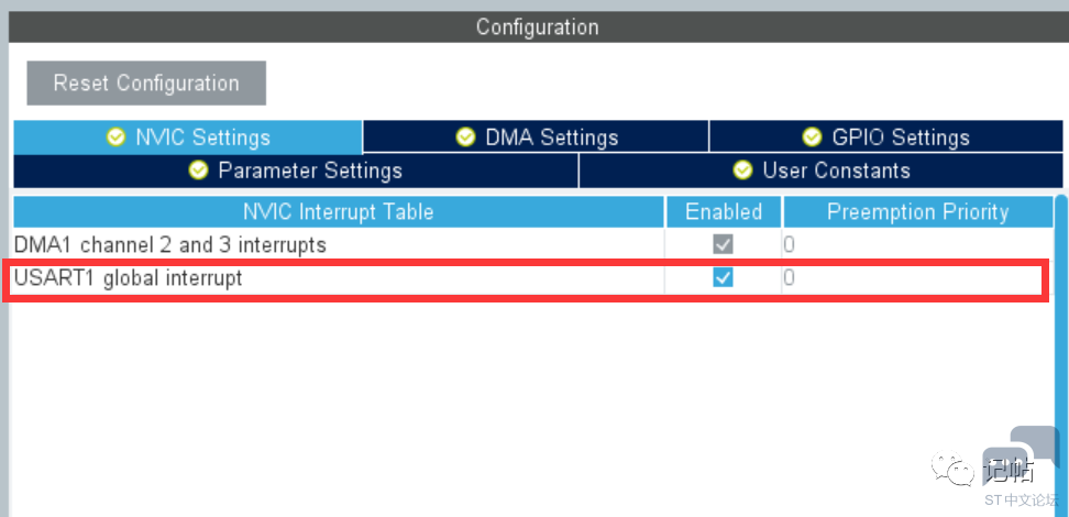

    中断, c' q3 I" v+ f5 S2 z6 A
: J$ |6 q4 ~0 o8 x

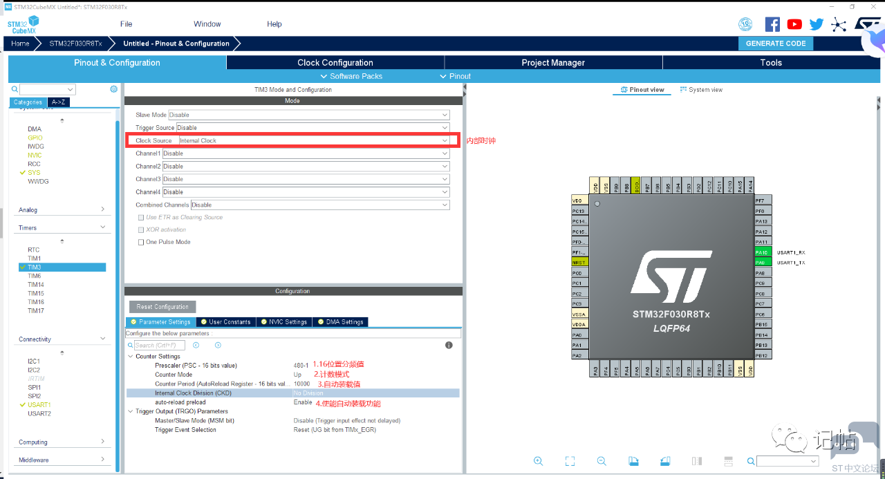

定时器配置
    本次实验使用的是TIM3来进行计数。
% a9 W% v0 n# H1 W
) |( |" |/ W( ^% s. R
( b6 e# `4 p" p+ W
    PWM频率计算如下所示。
2 P. S" q4 ]$ R- U$ b
  R. A+ I) ?; A& h- Z. N    在上面配置TIM3参数,预分频系数设置为480-1, 自动重载值设置为10000-1,那么PWM频率为48,000,000/((480-1+1)*(10000-1+1))=10Hz,即 100ms一个周期。

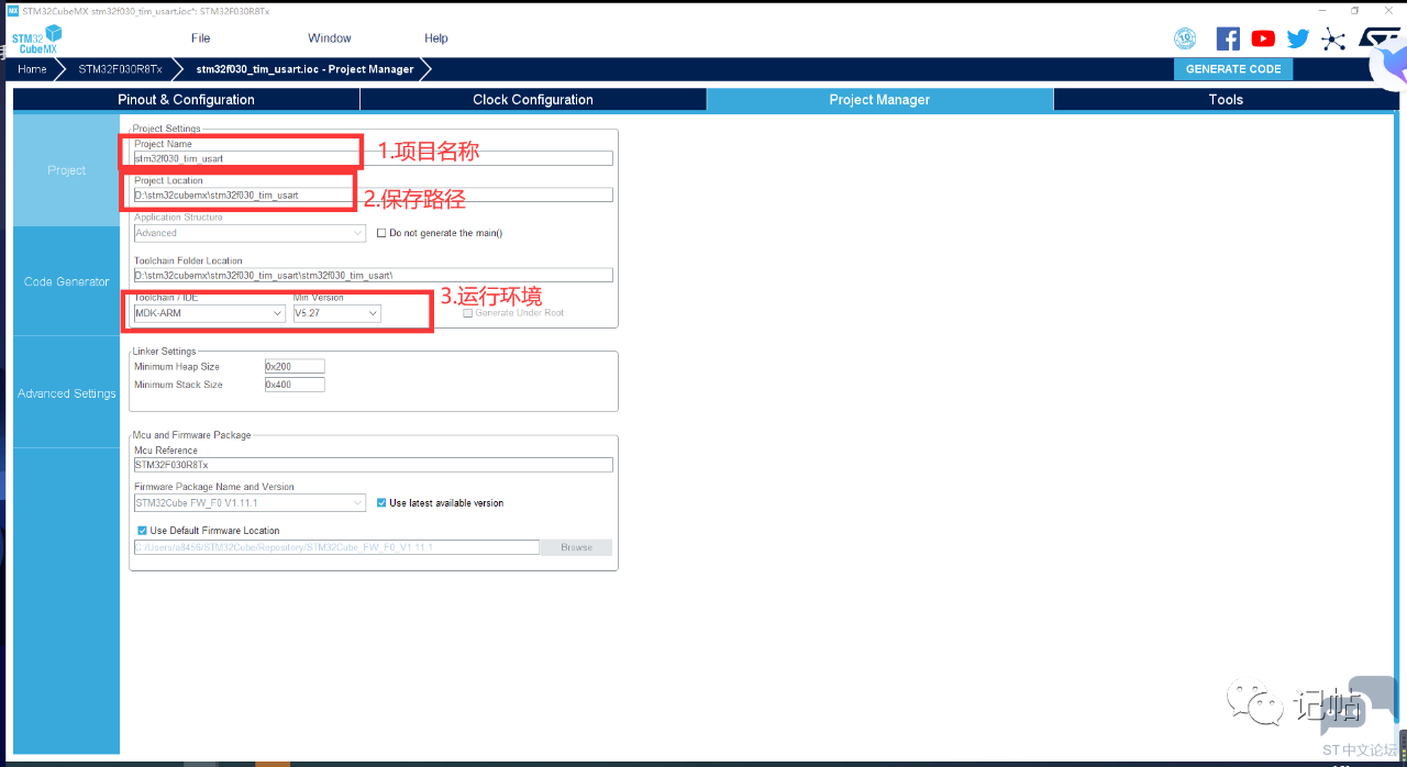

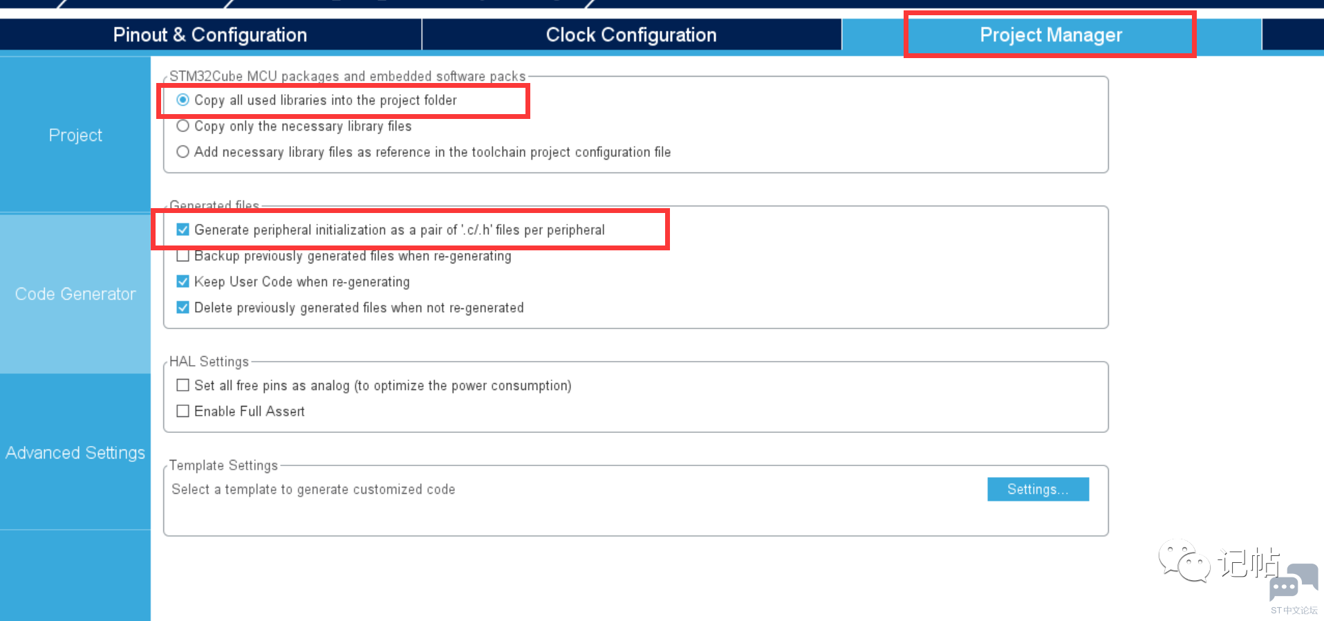

# B" ?- A1 J0 i  K* d生成工程设置
    注意在生产工程设置中不能出现中文,不然会报错。
1 Z) D; O# D: s3 m
2 K: E2 b# U' z
% m1 ^0 J* |% I1 `( A0 G6 L/ U4 T

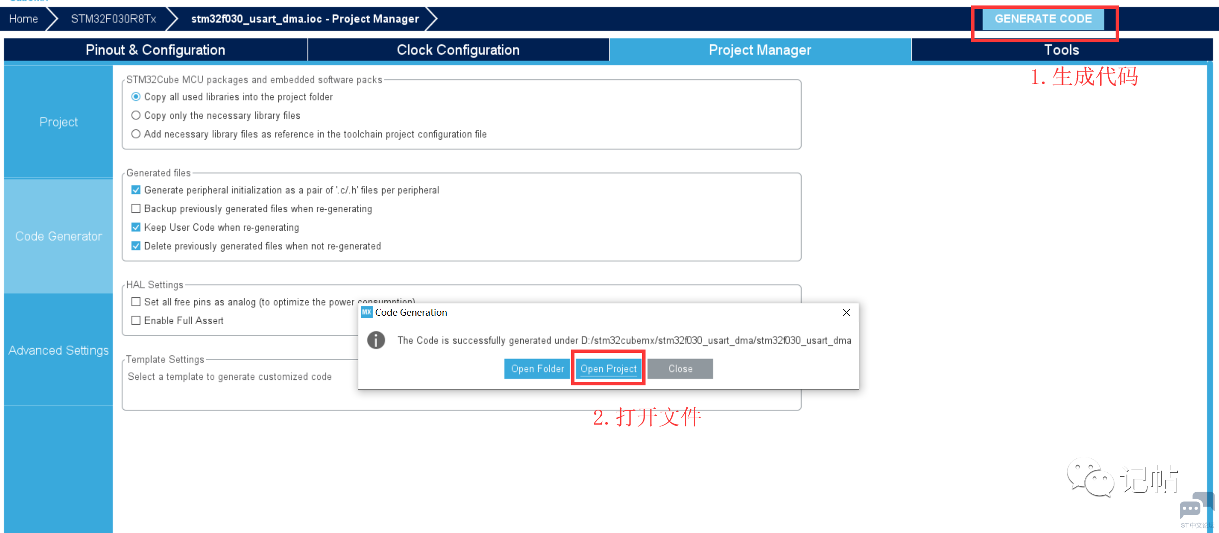

代码生成设置
    最后设置生成独立的初始化文件:2 K  V$ @1 r0 ]/ T/ t# m- f
1 s1 x% B/ _" O! d
' f! O2 x- P* M7 x. R3 l4 K7 ~
生成代码

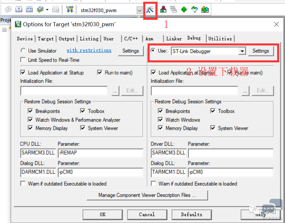

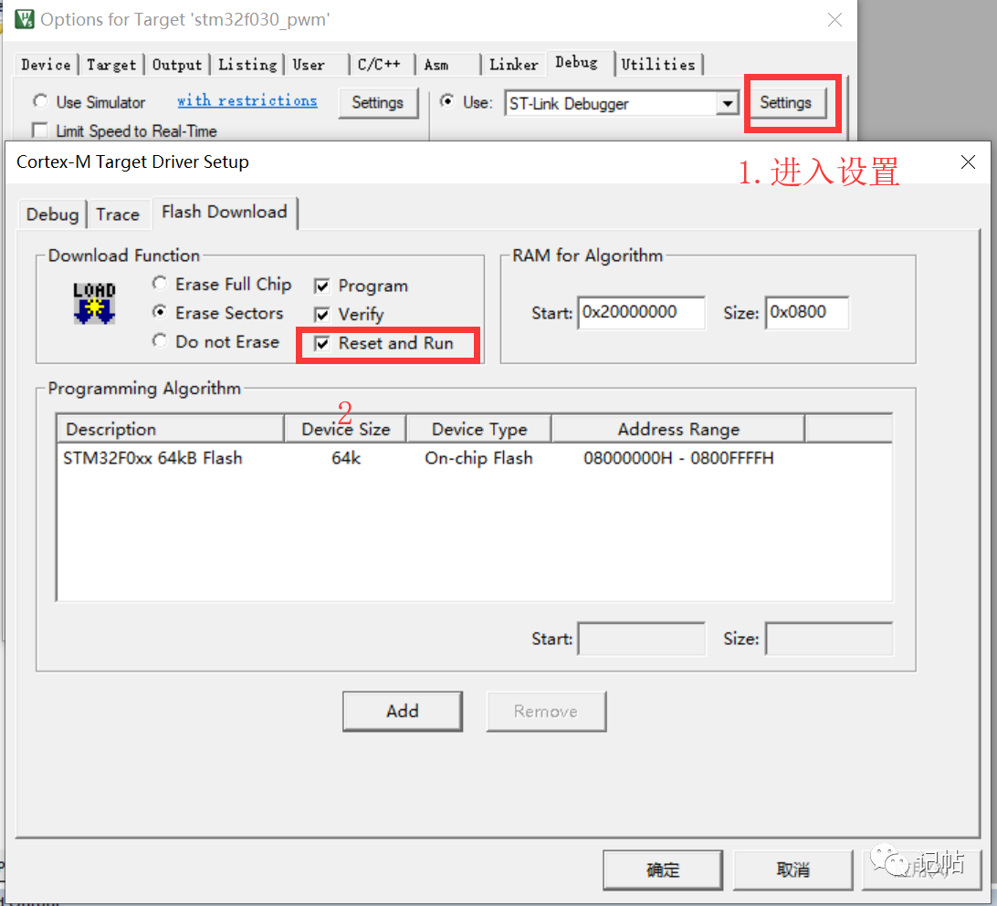

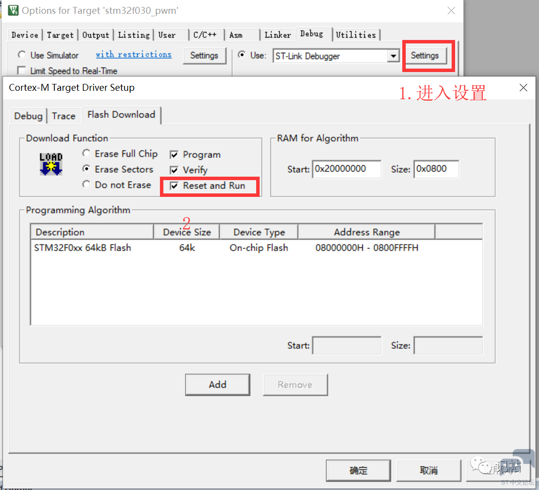

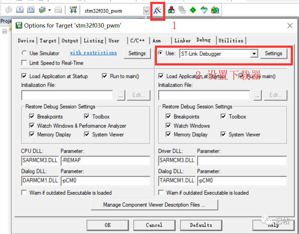

配置keil
: a# @6 `6 ~6 @! }2 f, X, Y# B
# t3 r8 n0 H. B* i( r4 S0 R* J- F" H0 p+ Q, G

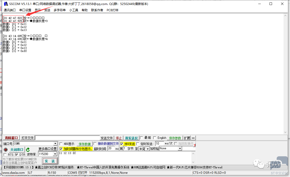

演示效果
    可以看到  发送11 12 13需要等待100ms左右才能发送,如果最后加上ff直接发送。
