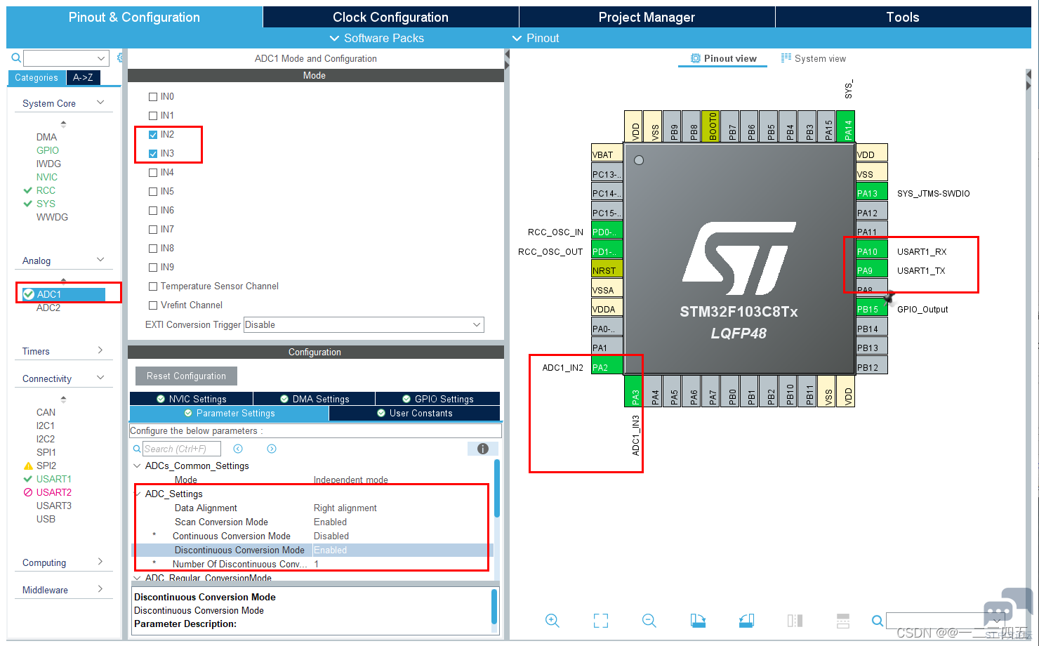

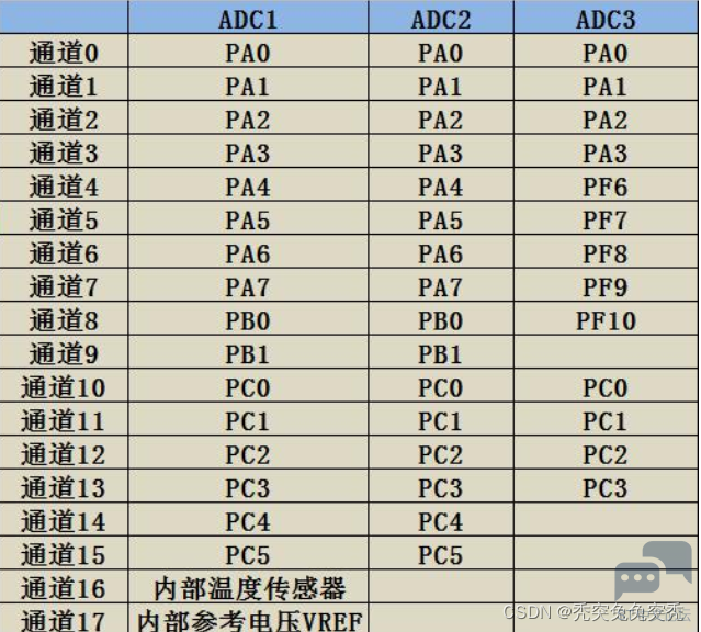

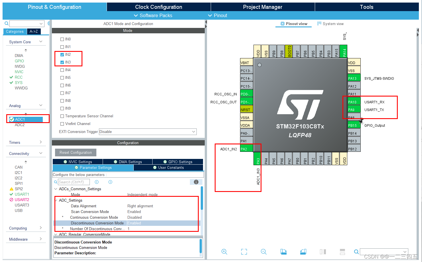

stm32F103c8系列的ADC ,本次选用PA2,PA3; E# M# ~) Q& [7 ^2 i
0 R2 ?5 @1 j7 l0 G% j p: m
8 T1 g& D( d' v
0 G2 p1 I& O. v4 l, X7 N+ a) g
& |8 \ A% L f. U- m
% ^' F5 I' a* R4 @, SScan Conversion Mode( 扫描模式 ) 使用了多个通道ENABLE就是开启扫描模式,否则DISABLE
) J. W7 J4 R- G6 n9 H9 i" V( \% H- w5 _- G+ Z/ L. k, Q
Continuous Conversion Mode(连续转换模式) 连续转换ENABLE,不连续则DISABLE开一次转换一次
O# t2 }8 |! l
' k. o& k1 W1 e9 rDiscontinuous Conversion Mode(间断模式) 多个通道则需使能ENABLE
. s" X/ O, K' l- p) C* g* g7 _ a; h- B& @
number of Discontinous Conversions间断模式可以让扫描的2个通道进行分成四2个组,此为配置间断组每个组有几个通道的,这里必须配置为1(否则在获取ad值得时候只能读取到每个间断组最后一个通道)。
( U1 i/ h8 X/ Z$ B2 J: Q5 l4 Q& |) g
" y* ~, K$ U. ^/ x4 m V% _ O$ i
: r9 ?: ~) x& n$ F8 D+ |6 f5 u" [/ @3 l1 q

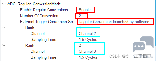

Enable Regular Conversions (启用常规转换模式)
' B7 u. q+ V6 N- z/ Q4 t: D# ~0 {: d
Number OF Conversion(转换通道数) 用了两个- m8 i9 }9 J* p2 \3 O1 S
8 O( s" t0 }) x+ [9 DExtenal Trigger Conversion Source (外部触发转换源) 选软件触发
' K* u3 q* N1 Y2 d- T1 y W) p
7 p) I1 w! V; H% ]" l4 t4 {Rank 配置两个通道为哪个,且设置转换时间 & j, v7 i# x+ W
8 Q# C$ ?7 E) j N! D
