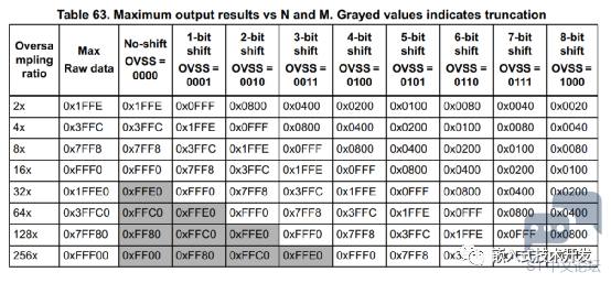

% ?) N. t7 h8 H! P
7 k* P9 \0 c2 O1 K8 B7 T   根据过采样技术,每提高1位ADC分辨率,需要增加4倍的采样率。也就是说1次采样是12Bit,4次是13Bit,16次是14Bit,64次是15Bit,256次是16Bit,如果要更高分辨率,那么STM32的硬件过采样就无能为力了。# c- o+ W, B4 @# z1 M5 P

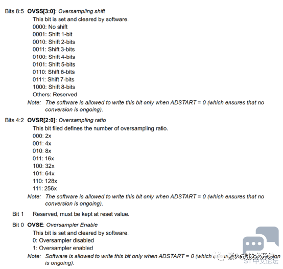

   过采样主要通过配置ADC_SMPR寄存器的下面几位即可实现,配置移位位数、过采样倍数以及使能位。如下:' L: y! T$ [, k1 Y! }3 Z
8 n+ t2 u. C2 X

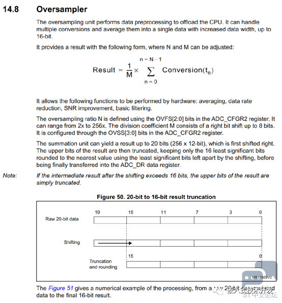

1 M4 Y- C: K& b7 x& [" l; n* G   最大可配置为256倍过采样,实现16位分辨率。当采用256倍过采样时,得到的结果是20位的,但ADC_DR寄存器是16位的,所以此时必须右移4位才行。如下图:
: H' k* q  M+ `2 F
. B- o7 D2 e. V# i7 R9 p

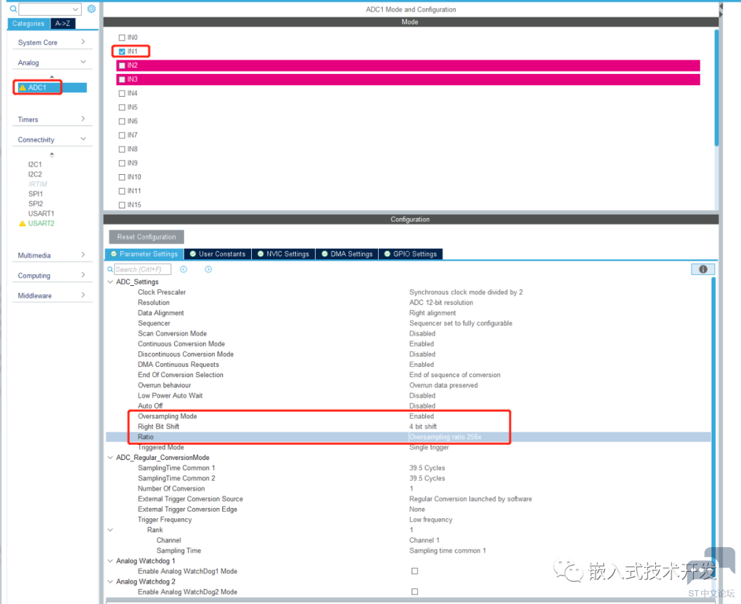

  ADC配置如下,使能了一个通道,打开DMA和连续采样。使能过采样,右移4位,256倍过采样。这样就可以直接当作16位ADC来用了。
$ U" L4 Z' @1 ~9 d4 P( O

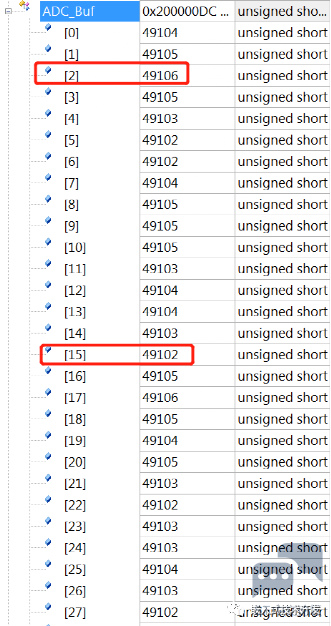

  生成代码后,输入2.5V的电压,进行采样测试,程序如下:
7 Q2 F; X9 Q  Z/ o3 {9 \  O% P# R
  1. HAL_ADCEx_Calibration_Start(&hadc1);! d0 v4 [5 ]7 R# e" F- |
  2. HAL_Delay(200);. _* J- f8 q- X$ x+ o* z
  3. HAL_ADC_Start_DMA(&hadc1,(uint32_t*)ADC_Buf,100);
2 }, @: O" A5 e' V8 G* s( f  ]+ l   采样结果如下,可以看到,有最大4个字的跳动。当然这也跟硬件的布局布线等设计有关系。测试使用的开发板,效果不是特别好,但过采样对于提升分辨率还是有用的。
