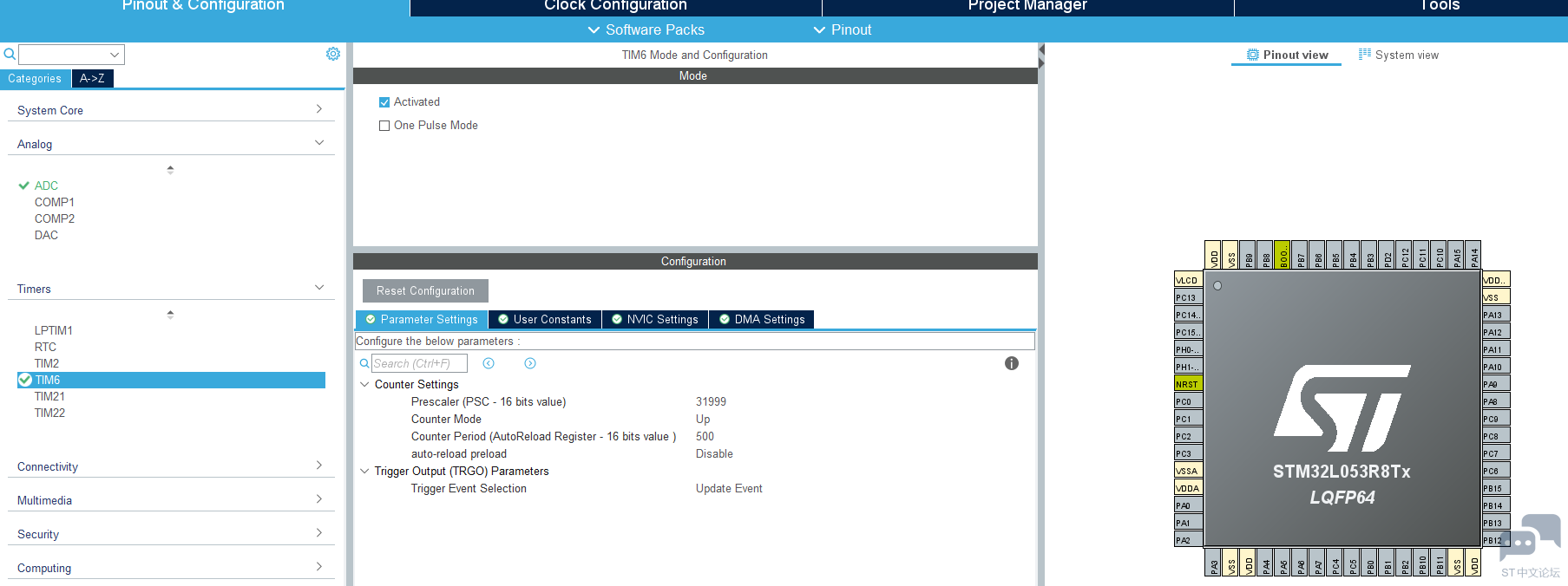

使用的是STM32L053R8T6TR,再利用定时器触发ADC采样时选用tim6,但在cubenx中tim6无法选择时钟源,那他的时钟源在哪,而且单独配置tim6触发还不起作用,为啥

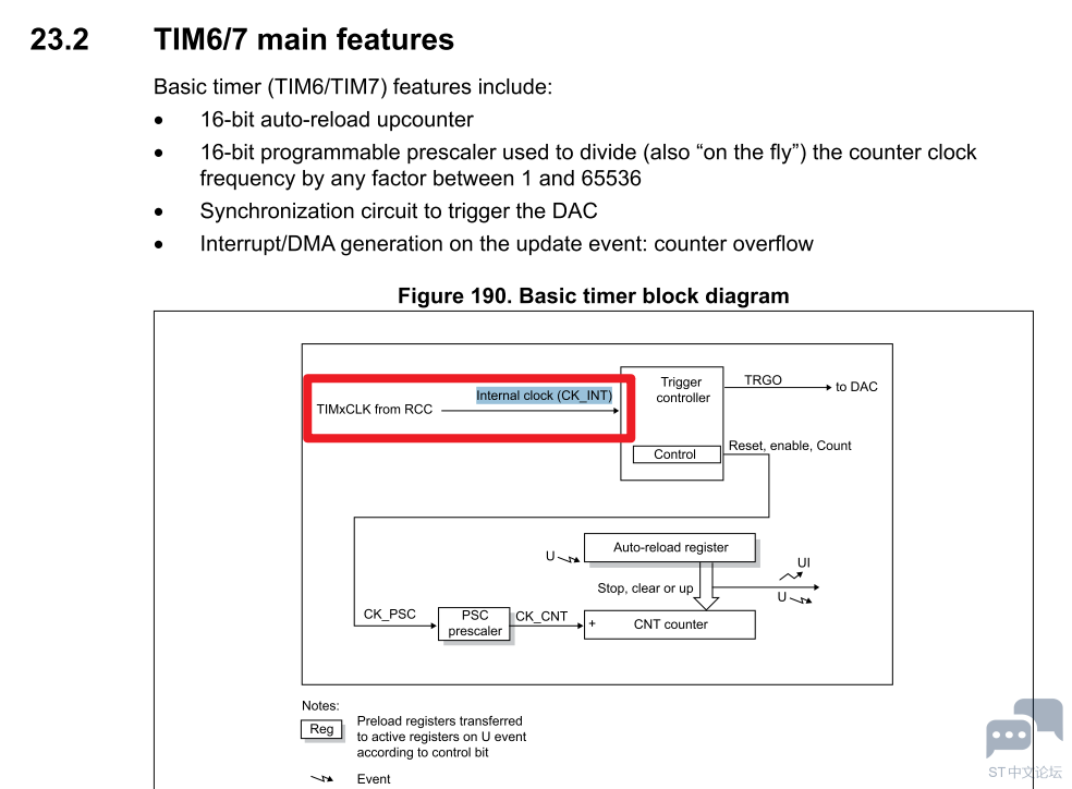

从手册上可以看出,timer 6 只有内部时钟,所以不用选也没得选。
定时器要配置启动代码,ADC要配置DMA启动并有timer6 触发即可。
