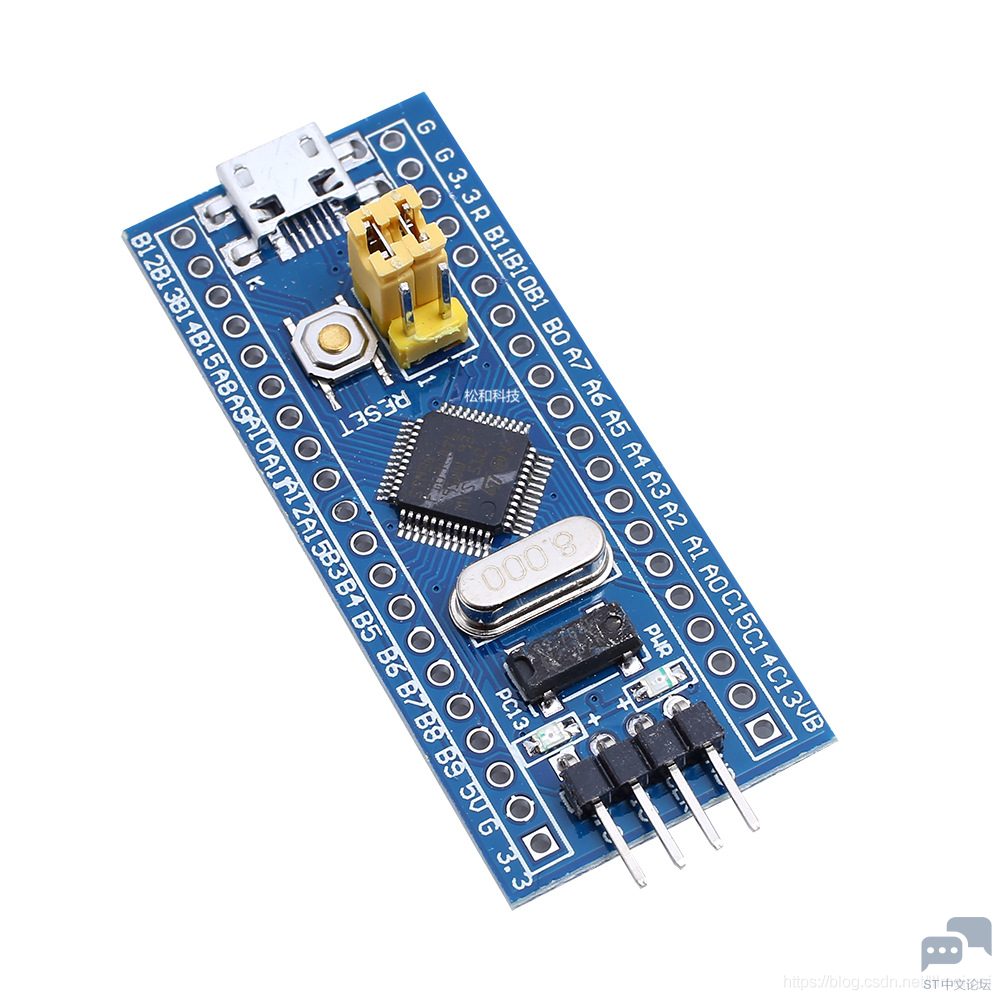

F103C8T6最小系统/ m! L O6 V0 G8 f( Z) ]2 M

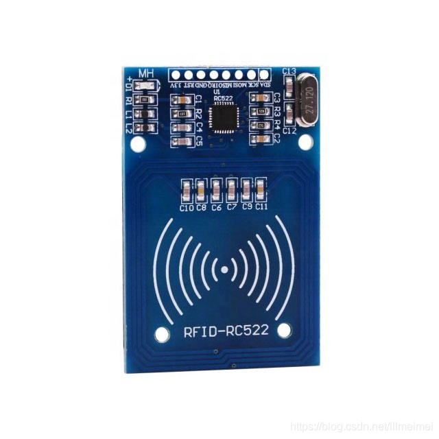

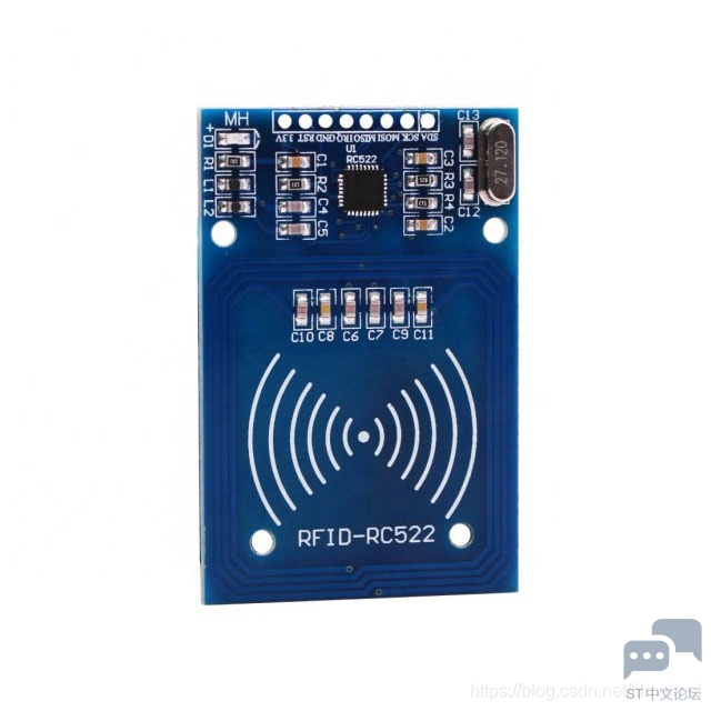

RC522刷卡模块6 A, ]5 ]; j# E& t0 x9 Q2 d
接法1 Q5 T0 V q* y( X8 o" g7 D
VCC接3.3V) b1 p. c% f, \1 N9 |
GND接GND
1 e! M2 d6 p7 k/ ySDA,SCK,MOSI,MISO根据引脚配置连接
" m' e5 E" w0 b4 n4 ^0 ORQ悬空(不用接). F- Y) R, D& e0 n- R$ J
RST接3.3V(波特率设置为9600)
5 S0 i0 q9 T8 g

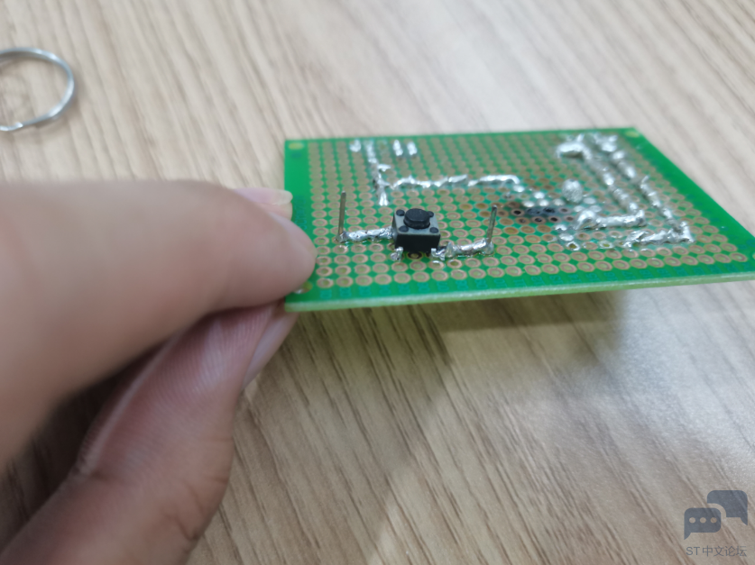

轻触按键
+ p4 [1 e. \+ {; \# X0 @找一块以前测试的洞洞板, 随意焊接一个小按键,对脚用排针引出更方便连接(节省成本 向我学习)" v+ _7 A4 `, A
