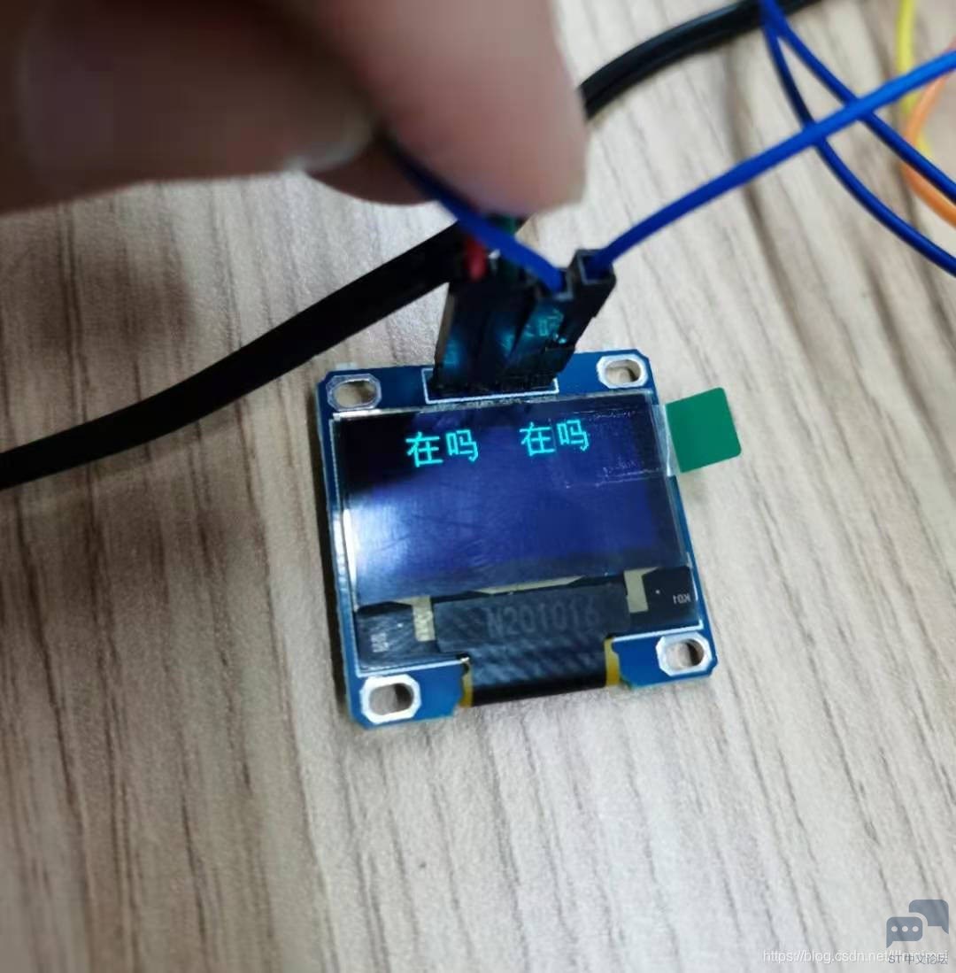

最近在研究四针的OLED 先上个效果图0 l3 N7 r" Z  P4 \- L& y8 L
总工程文件评论区留下邮箱我会发送0 N3 O, C; ]1 ~0 H$ b; j

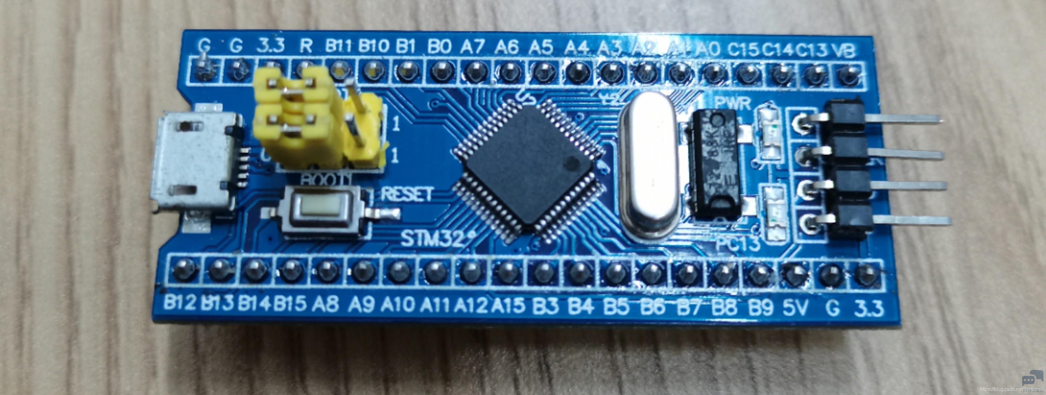

* F" e3 |3 I. F' ?' Z5 j, W硬件部分
$ x# M, e( j; ~5 |) c) P/ z5 M有开发板的直接用开发板就好 没有的去某宝买一块STM32F103C8T6(10元左右)
/ A! m# S6 D' j, A类似这种, y; q# \; O) A- x/ E; q& Y
% x! ~6 |& |4 k- ]2 S4 I, U: N

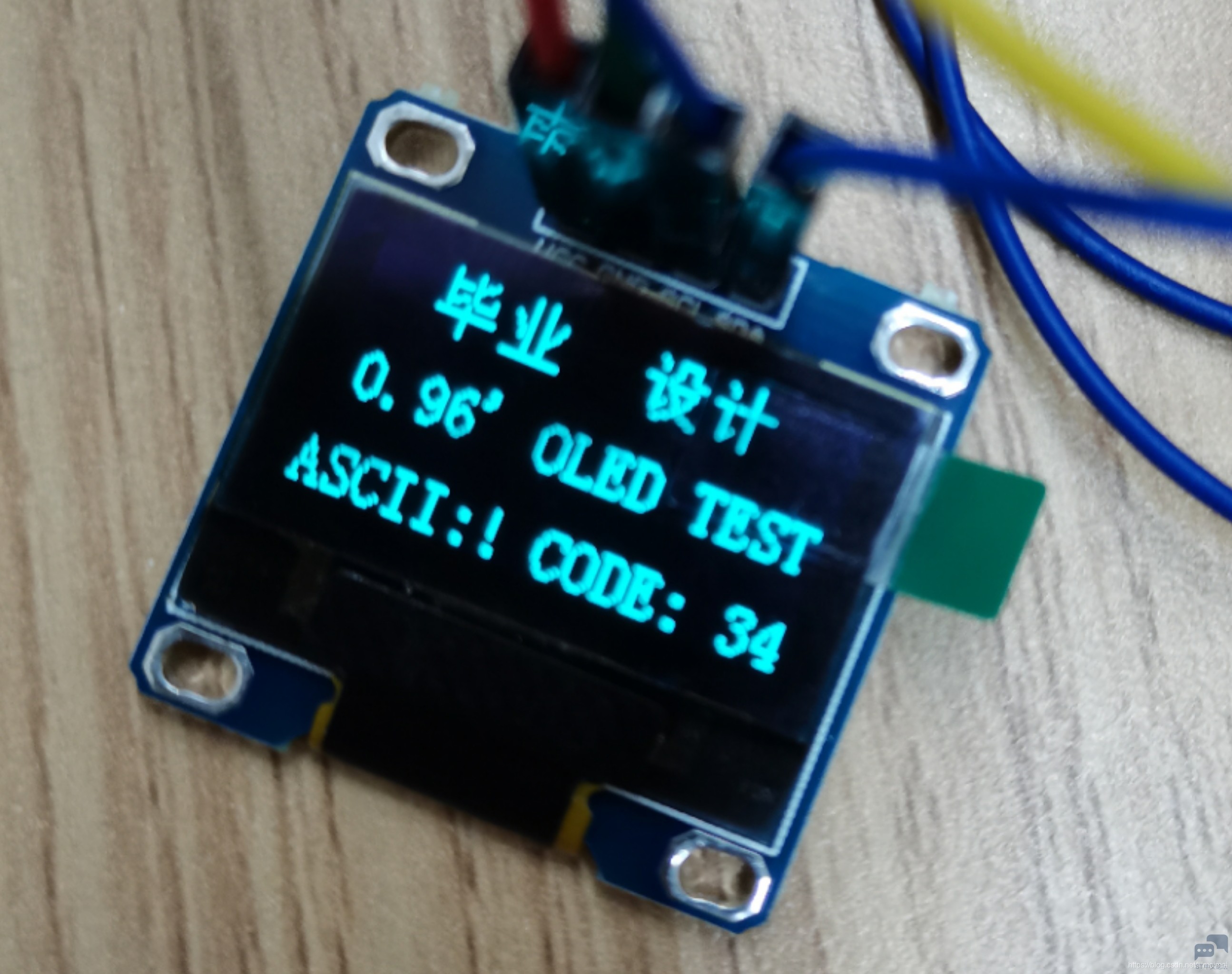

接线部分" `, b  k; e* J6 o) ]/ b
OLED一共有四个接口 本别是SCL(时钟),SDA(数据),GND(电源负),VCC3.3(注意是接3.3V, 5V会烧坏); P$ E  _, D0 w5 B
电源正负随便接是3.3V就OK SCL,SDA接单片机IO口 具体配置看原理图 我这个芯片的对应的是PB6,7用排线连接就好' J3 i  K6 s. R+ F1 w# o
/ f' Z2 d8 A! C: ?# F) n. Q
1 ^1 Q4 x9 K% k/ B6 A: }硬件部分结束。3 R: |0 H; h$ j1 y/ w

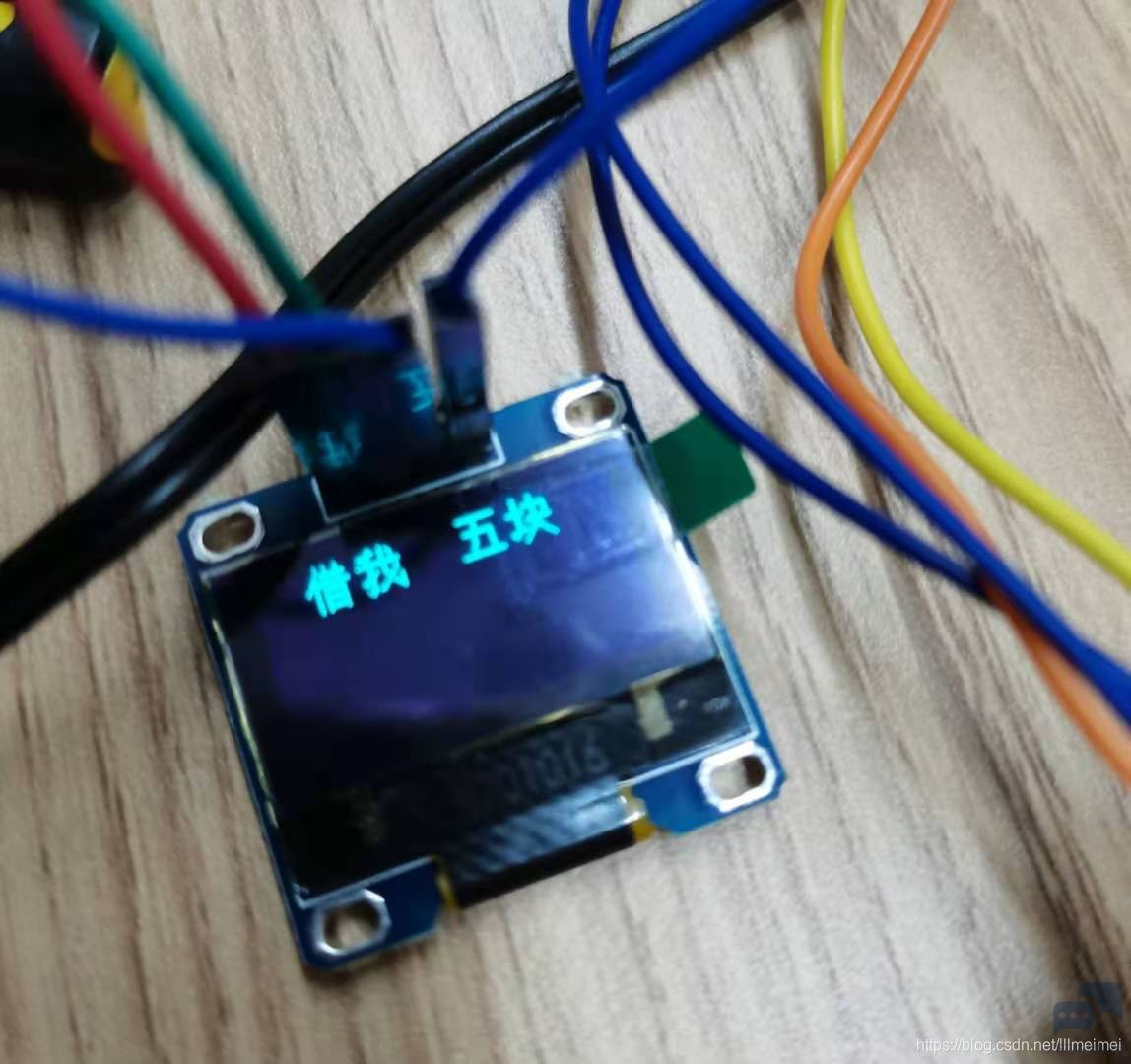

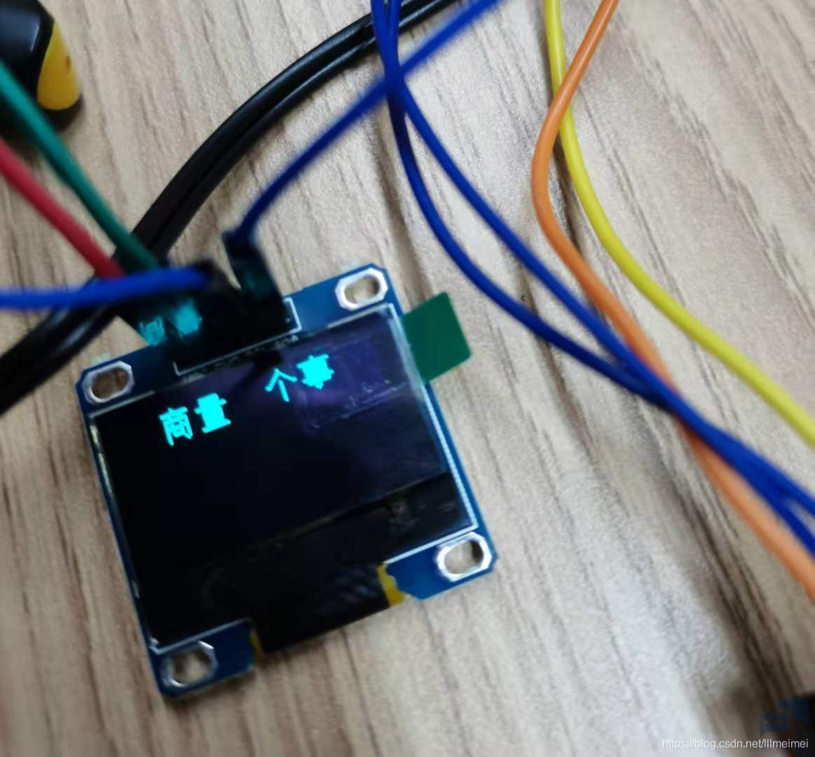

又针对代码做出了一些改良 实现了通过按键实现翻页 按键部分是搬运的正点原子的代码 现贴出主函数

效果如图  c; u* @" D( A* ^6 Q& ?; I$ b! f% P
