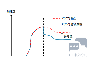

我看了AN4662 怀疑是 高通滤波器没有配置,我自己没有配置高通滤波器,
“当传感器方向未知时,可在静态条件下使用参考模式。此模式允许在不应用任何滤波器架构的情况下移除传感器输出上存在的DC分量,该方法适用于需要删除DC分量,并受低于HP滤波器截止频率的加速度变化(缓慢运动)影响的应用。用作参考的程序应如下:
