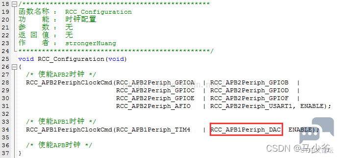

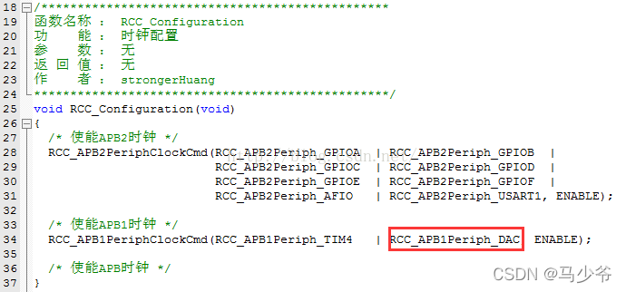

一、RCC时钟配置5 r7 O8 \0 Y. g: ^7 G

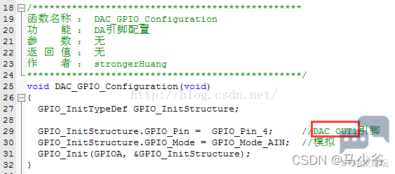

( {7 `# R4 h1 M8 @) v0 Y 该函数位于在bsp.c文件下面;# `! a r( m4 s$ A5 X 0 b/ e4 F' ~: i% K/ o2 }- l" } 使能RCC时钟:RCC_APB1Periph_DAC @( Y1 n7 y4 g; c/ p* E2 Y4 R& a' f * m$ ?1 V& G# H$ @* i 这里DA的时钟不像AD有AD1、AD2等,DA是共用时钟,所以调用接函数的时候一定要区分DA1和DA2开来。 , t7 z. e! S- O9 W$ X 0 L, d" o7 n- J) a3 H9 Y C 二、引脚配置

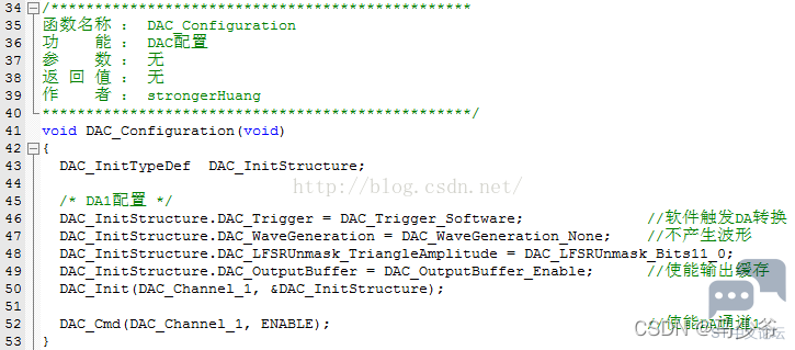

8 O& F* ~) N& X5 ~- L- ?- \ 该函数位于在dac.c文件下面; ; L/ f& l# a9 Q9 Q! t( u 对DA通道1所使用的引脚进行配置。 注意:8 z/ N% t2 j; Z' x ^ 这里的DAC_OUT1引脚是固定对应的PA4的,一旦启动DA1功能,这个引脚就用于DAC功能了。 ' X; j5 W2 O0 R 三、DAC配置! @3 V8 v9 J3 \
该函数位于在dac.c文件下面; 7 F4 x0 R+ Q4 j, P 对DA进行配置。* M* F. A3 C9 J $ S/ R- W! j# u1 s; k 配置的每一条语句都有注释,请看源代码. 6 n9 F$ d9 w @7 R, q0 S6 U) n& x 7 k P9 B3 ?! a ^$ G. M/ i# @8 d2 Q: p 四、输出电压7 E6 k+ u* K- S2 ]" Z; v

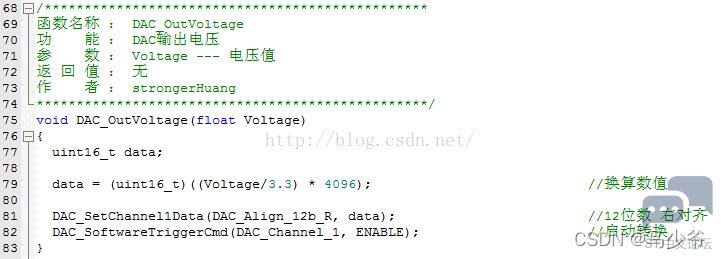

# i' p) H$ A! K. \, G: ]) p5 x9 O. q 该函数位于在dac.c文件下面; [9 L3 l. w" U) k, U! |" x 调用这个接口就可以在PA4引脚上输出相应的电压值(注意这个接口适用于参考电压为3.3V的情况下,若参考电压改了,换算的公式也要对应改,看源代码的人都应该知道怎么修改)。0 E2 B) G+ W# h6 X; g3 `' I( E 2 t: U7 V0 L6 d+ Y 这里是使用软件出发转换,后期会使用其他方法触发。 5 ]# D) j" d7 y0 c% {8 u# ?9 j, j 五、主函数应用 1 o* a$ ?+ z* ]( l/ q' c

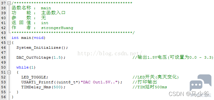

该函数位于在main.c文件下面;( V& M/ A# }$ Z3 w7 \2 k 主要就是在上电配置DA,并让其在PA4引脚上输出1.5V的电压。 可以看到现象:间隔500ms,LED变化,串口打印出字符串。8 M5 S* ~8 O- D, q 2 J# I& T* q% f# q# B : y$ k* q: @+ Y% a- U 六、今天的重点提示 A.DA1和DA2的配置基本一样; B.为了避免寄生的干扰和额外的功耗,引脚PA4或者PA5在之前应当设置成模拟输入(AIN),因此在引脚配置的地方配置为:GPIO_Mode_AIN。 ————————————————( X/ B/ c" j( O+ L 版权声明:马少爷" a+ y. n% ~3 v 如有侵权请联系删除; h. o* b1 @$ y; d6 G% a k9 x 0 n1 ~; U- L! \/ k5 p |
