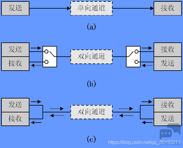

2、串行通信按照数据传送方向,分为:1 D# _7 I# L5 n5 v. Q' `  f; v' _9 V
1.单工:数据传输只支持数据在一个方向上传输 。
+ k1 y5 |. E# o/ i; W  j2.半双工:允许数据在两个方向上传输,但是在某一时刻,只允许数据在一个方向上传输,它实际上是一种切换方向的单工通信;, n3 N$ r" X7 ~2 L9 X
3.全双工:允许数据同时在两个方向上传输,因此全双工通信是两个单工通信方式的结合,它要求发送设备和接收设备都有独立的接收和发送能力。

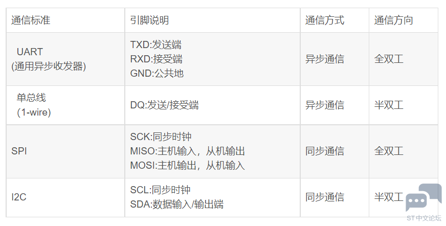

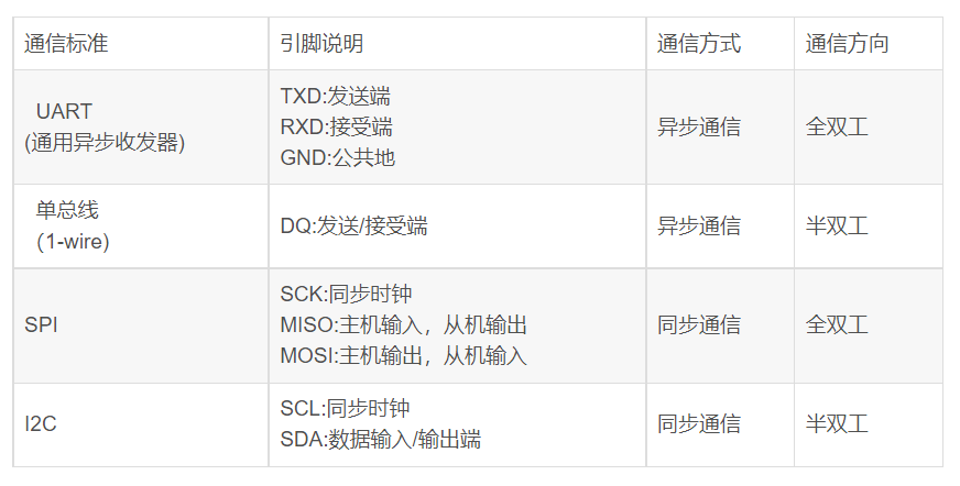

3、串行通信的通信方式 :
7 g# v3 j! h) F! O/ u1.同步通信:带时钟同步信号传输,根据时钟信号传输。     -SPI,IIC通信接口
5 F' i) S' L$ I, {; V6 G2.异步通信:不带时钟同步信号,需规定波特率来通信。     -UART(通用异步收发器),单总线8 v' k. Q7 ?& h: r7 P

4、STM32的串口通信接口 :5 `7 j* w8 A, c
1.UART:通用异步收发器6 Q  O9 C8 ~9 s: Z% r
UART异步通信方式特点:
0 K4 {0 h% d' B9 k# d3 ~# L全双工异步通信。
" k. l" `4 L  E  w1 ~5 t2 O8 q# c分数波特率发生器系统,提供精确的波特率。-发送和接受共用的可编程波特率,最高可达4.5Mbits/s 可编程的数据字长度(8位或者9位);
& |: G) g6 [. ?/ p" @0 t+ `% i  s可配置的停止位(支持1或者2位停止位);
0 @' K+ ~, Y8 n3 H可配置的使用DMA多缓冲器通信。) {* ^/ M4 B, {' `9 L
单独的发送器和接收器使能位。
  S7 S' G: G$ `" I8 \检测标志:① 接受缓冲器  ②发送缓冲器空 ③传输结束标志 多个带标志的中断源。
* J( n* u! }6 [& k触发中断。 其他:校验控制,四个错误检测标志。

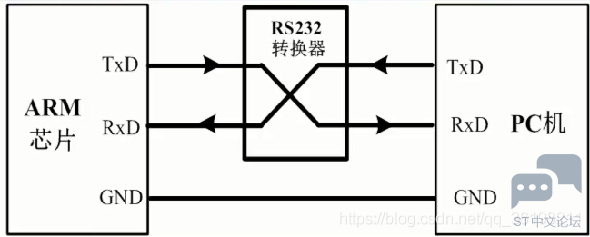

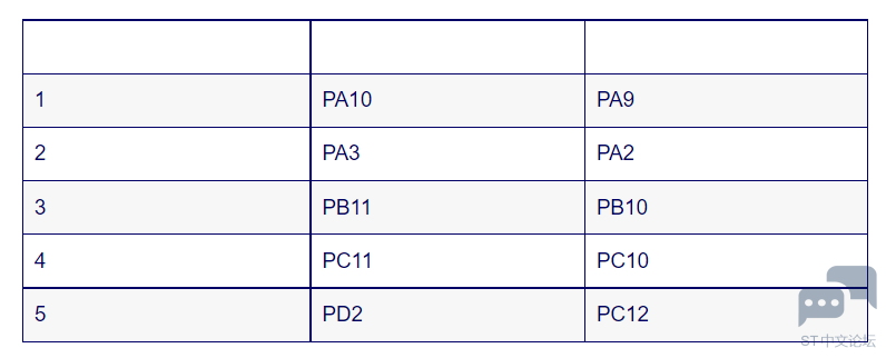

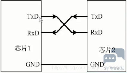

5、UART异步通信方式引脚连接方法:0 T3 u: Z6 H$ \
-RXD:数据输入引脚。数据接受。 -TXD:数据发送引脚。数据发送。. a. h/ {, E5 I) I* o$ I
% {$ @3 t0 ^3 o4 h5 a; F) m

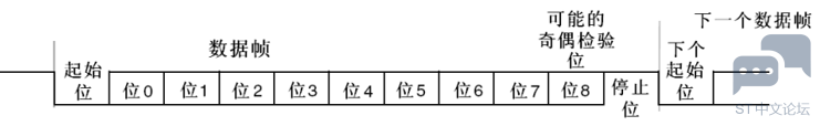

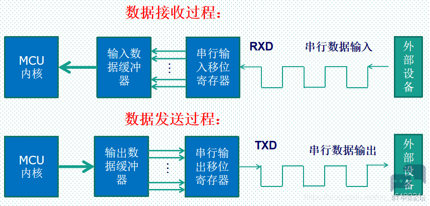

: M- l4 y' {" i+ S6、串口通信过程:          ' \+ N; O7 a) k4 S5 G. S9 ]
3 E9 V: E3 l. [7 P
20190809174508724.png 2 Q5 ?: g) H& A4 U" e5 s
) V; o  k- p! t; F4 a7、STM32串口异步通信需要定义的参数:
6 F( C+ H! i9 l2 i7 }: z% S$ f) \7 t' j" D- _; u, N. o
起始位  数据位(8位或者9位)  奇偶校验位(第9位)  停止位(1,15,2位)  波特率设置

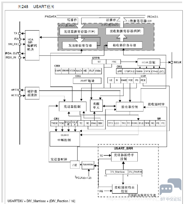

2 z8 h. i+ c* v; J" h" v/ q2 M8、USATR框图:                               _. f' L( o. w7 Q$ U7 R& U
& W0 W' J- h0 h$ D- R
20190809174858223.png . d* M1 C( b! w2 u4 n! f/ v+ m

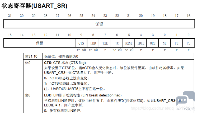

9、常用的串口相关寄存器:7 a( W7 s) f: f! ~' b
1.USART_SR状态寄存器
! w* p2 y; J3 o+ M$ ~. Y7 J* a! i. [7 L5 y: \! D. e
5 {, o; @, X5 E: K  F2 d" d& K3 T! Y* X

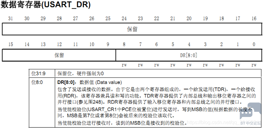

2.USART_DR数据寄存器+ @" ^. B* A2 Q* q4 Z
% m4 ]. a9 a( J* U- X; M% M+ P& p
/ D5 O: `) |- j: `6 x$ c! d1 e

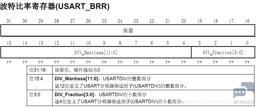

" S2 t! |! Z" I( e, d6 O( K3.USART_BRR波特率寄存器# }) Y9 W6 n# i0 k  q3 d
" _. o; o) |1 k3 v! a
20190809180030512.png ! H# U+ ]9 r3 J0 n! `
* m/ R; V- k' Z% P
