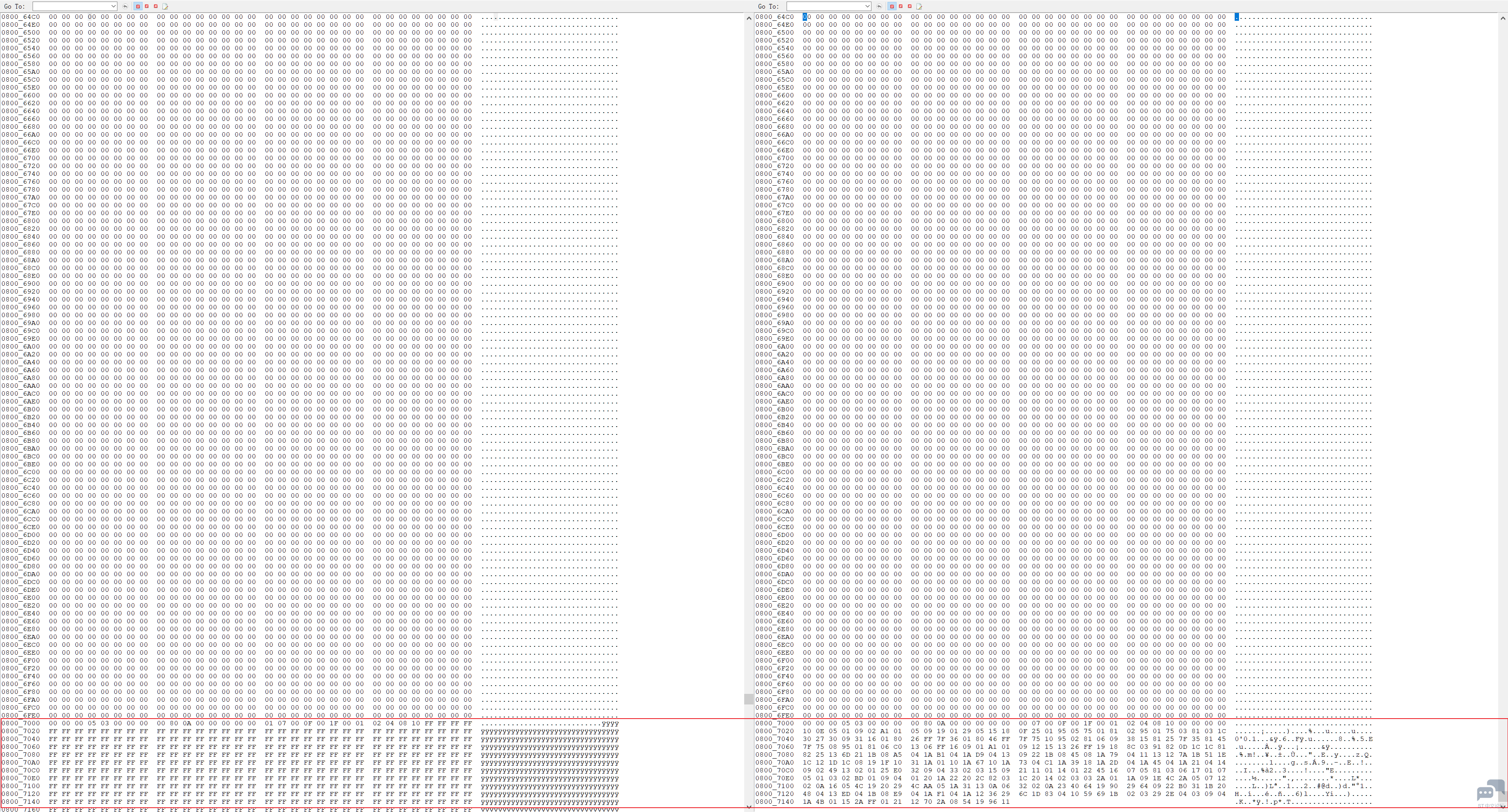

还有个问题,就是它这个填0太过于占空间了,硬生生的多了20K的空间:

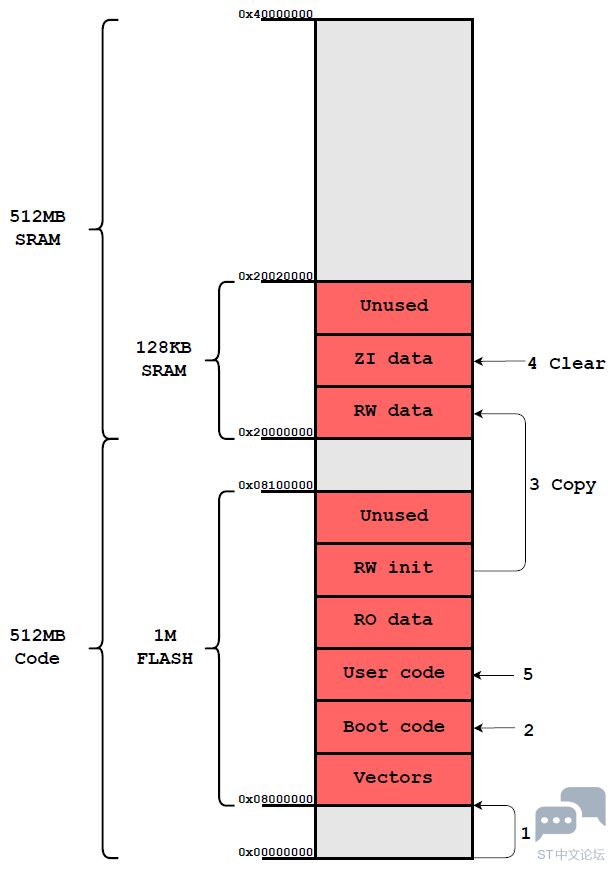

RW的数据的执行地址是固定的 0x2000 0000,可以通过KEIL分配或者进行偏移什么的。
但是,RW的Load base加载地址,好像不能手动分配映射到具体地址?只能推挤在RO后面?
也就是下图中的RW INIT 的地址只能记在RO的后面。
