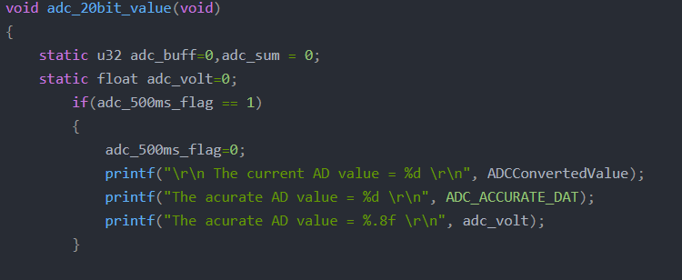

; n$ |; ~0 {7 a, W$ |1 P: `由于STM32F1ADC的精度最高位12位,在一些精度要求高的场景明显不足,因此需要提高ADC的精度,这里采用过采样发来提高ADC精度' K8 D+ m$ ?& E" g% K- m1 b8 l# V  ]! }$ i

, a! [4 w8 X( s. v1 Z  f1 i. Z+ T我是基于正点原子战舰V3的板子来实现的,主要就是对输入信号设置好相应的采样率,满住奈奎斯特的至少两倍原则。然后根据要提高多少位精度对多少个ADC采集数据进行相加,然后进行移位来确定精度(不是简单的取平均)。

  1. //在freemodbus下我只能实现15位精度,因为他的保持寄存器是u16的,还不知道怎么改底层函数4 [) x4 \4 X" {8 E) K
  2. void adc_20bit_value(void)& X* ^/ {+ M( V+ H$ B2 w5 C' p
  3. {
    0 v3 P. \. h9 V' ~( `' T2 x/ c4 O3 h) v
  4.         static u32 adc_buff=0,adc_sum = 0;( b1 D/ C. \4 U! Z/ U( X
  5.         static float adc_volt=0;
    9 a& \* L+ v8 M9 g" W* O2 Z
  6.                 if(adc_500ms_flag == 1); x/ t: t. c  q5 i  W" W) s
  7.                 {$ [# q. h/ U7 q0 l% D7 ^+ Y" @6 a
  8.                         adc_500ms_flag=0;
    ) P1 j" E" }0 e' t4 k
  9.                         printf("\r\n The current AD value = %d \r\n", ADCConvertedValue);6 W# |+ i! f1 q/ _4 c  E2 `
  10.                         printf("The acurate AD value = %d \r\n", ADC_ACCURATE_DAT);3 F8 |" w" E( Q/ L- x( j9 D# t, X
  11.                         printf("The acurate AD value = %.8f \r\n", adc_volt);9 S$ E6 a: P9 a, x: v% `
  12.                 }- N9 V% h3 R' A+ Y" Z, ]
