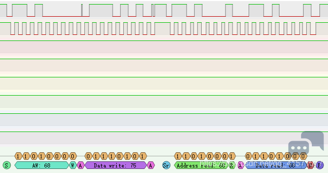

硬件I2C一直停留在busy 我尝试配置f1的硬件I2C,写好程序后读取一下mpu6050的I2C地址,只读取一个byte,调试代码时发现I2C写操作没问题,但是读取操作加入之后I2C一直停留在busy。

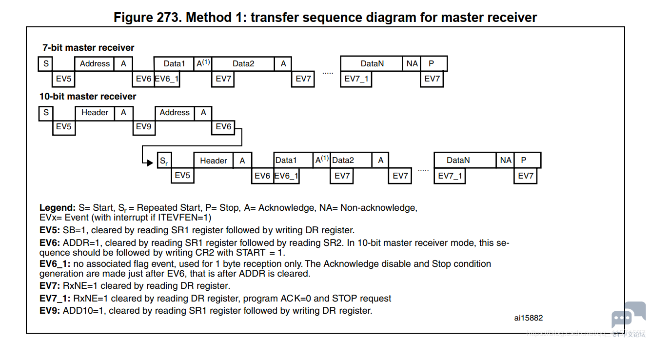

看了几篇博文,开关I2C->CR1的最高位SWRST并且重新初始化也不行,误打误撞遇到了博主lalalaxy的文章,文中提到需要在接收数据前把SDA拉高,还提到要注意数据手册中的清零细节。; {2 Y. q! c/ D ]6 j 重新查看手册发现我之前漏掉EV6_1的细节:
% ?% U V4 h$ k$ S 图中提到EV6_1这个事件对应只读取一个byte时的操作,并且在标准库中没有相应的flag操作。所以这里的操作需要手动完成,即在事件6之后加:
我没有在读数据前将SDA拉高,I2C通讯也可以正常读取,目前尚不知原因。4 O9 |6 M; B( |: d
GPIO口初始化错了也有可能造成busy的情况。) z" b$ T) L8 s. o& X% F ————————————————7 w1 w4 g+ U" t4 k. T 版权声明:外星人请走开" h4 O. @7 d" e9 H 如有侵权请联系删除' I$ {% ]: r3 V' R8 F * D7 h" i# x! `% t ( \5 g& n6 }' G4 Z, S2 }( _5 f |
