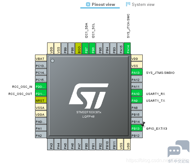

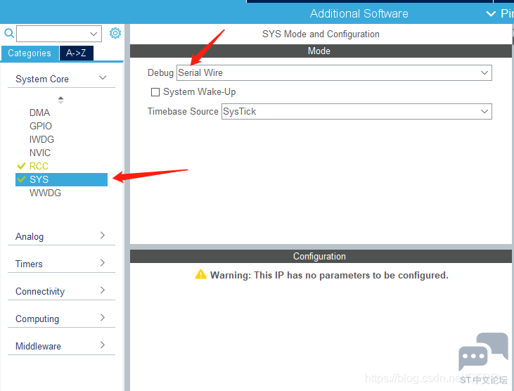

0 h% t) j& h3 G! Z0 Q( ^9 G# _一、设置烧录模式为Serial wire。按照图中箭头配置烧录模式
% C- z5 {8 {5 ?% i6 D- J( ?9 b. }' n
# a# w, Y, ?5 u' m8 T" E8 O
: _$ s0 @* {2 u/ ^& l% G) y% s4 T* v( [" }% e* O1 p

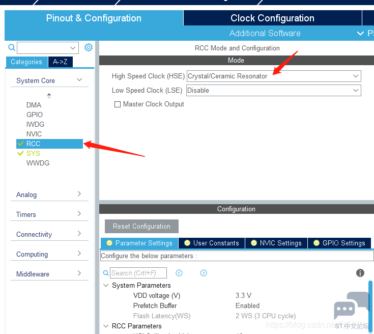

$ A3 k5 b" }6 ?5 Q二、使用外部晶振5 T4 `8 ?. Y& z3 \

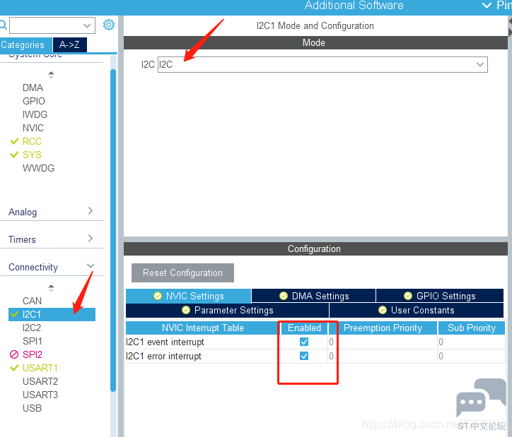

- [/ J2 ~$ b4 @1 C, _$ U$ E三、开启IIC
1 {6 N) J1 ~% H% j# _- \, b7 G" C
2 ]! P  l+ B% u% o
20190908125633564.png . Z) N9 g8 U! z2 c0 ~  i9 v. u
; n+ j2 B- @$ w0 X' c8 y此处按照红色箭头配置即可。至于中断,如果不使用中断模式接发数据的话可以不开(本教程不使用中断)。

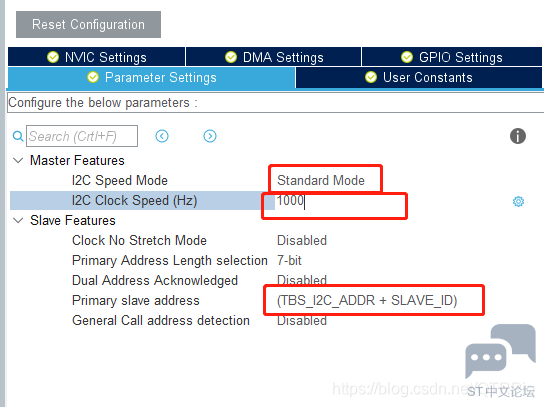

四、IIC基础参数设置
% z$ R9 E7 X$ G  c9 u2 Y
* n  w" s! b( F2 D
2019090812581845.png $ T* _; y8 e* z8 I8 d6 Z
( A- c6 _+ R8 g$ ^& f5 ]这里使用标准模式的IIC传输速度,时钟设为1000hz,初级从机地址设为(TBS_I2C_ADDR + SLAVE_ID)。

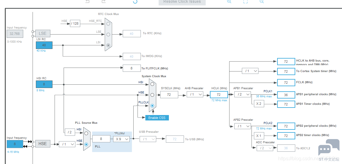

五、时钟配置4 v* d" z* u1 _3 Q
+ e8 B) ]$ Q' ]8 H3 n5 ^. G% s2 n. h
20190908125931962.png % F6 q  w/ ]( k. W

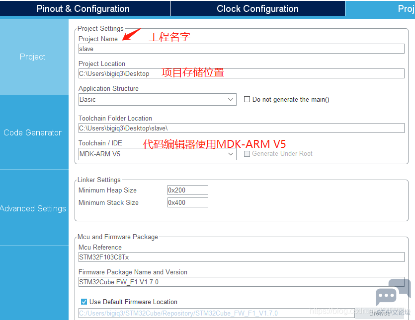

六、设置项工程信息
/ q! g- z) l  s( X6 i% @
" X. j+ m" _5 {
# H; ~) b4 f; `1 A

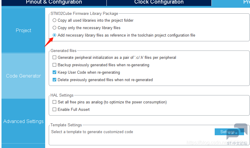

' y- z  k- E) _+ l3 Y5 Z七、代码生成项配置
+ I2 a) m' X5 t4 w! Y
# A3 N4 i- ]/ a; y
4 W" z, b+ T$ `  o4 y7 w
, D! [1 f& x# Z/ S2 }- ~设置完这些后即可点击生成代码。! {' p6 G: O3 Z. `% d* \9 c! o9 [
