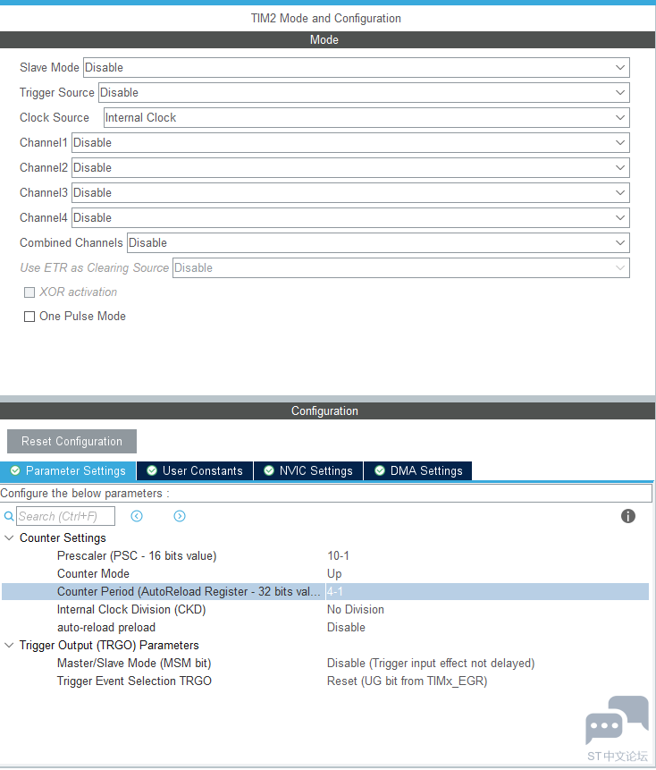

CUBEMX设置如上。
回调函数如下:
if(htim->Instance == TIM2)
{LL_GPIO_TogglePin(CLK_GPIO_Port,CLK_Pin);}
调用代码如下:
USB_printf("1");
HAL_TIM_Base_Start_IT(&htim2);
USB_printf("2");
串口助手收到1后不再接收并且卡死无反应,引脚正常翻转,回调函数正常执行。

如果是4OMhz 的翻转信号,估算一下间隔超短,中断执行不了几行代码了。所以多半中断阻塞住了。
楼主还是考虑用其他硬件方式实现这样的时钟信号吧。

wenyangzeng 回答时间:2023-6-6 19:57:39
Counter Period=4-1
则定时器的计数值为3,这么短的定时时间,当然一直进入定时器中断。

懒得起名1 回答时间:2023-6-6 20:41:53
<br /> <br />

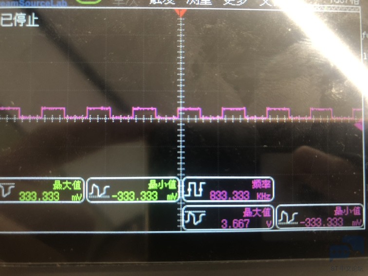

我需要一个40MHz的时钟信号,时钟树里的总线是240MHz。只能这么短了吧
懒得起名1 回答时间:2023-6-7 12:01:15
<br /> <br />
说错了4MHz,但好像1MHz都达不到卡在800KHz了。
