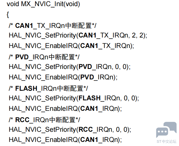

UM1718 92页 图71生成的配置代码 问题?
/ FLASH_IRQn中断配置 /
HAL_NVIC_SetPriority(FLASH_IRQn, 0, 0);
HAL_NVIC_EnableIRQn(FLASH_IRQn);
/ RCC_IRQn 中断配置/
HAL_NVIC_SetPriority(RCC_IRQn, 0, 0);
HAL_NVIC_EnableIRQn(RCC_IRQn);

xmshao 回答时间:2023-6-7 16:23:57
这个地方有点排版问题。
个别地方有点乱了。
应该是这样的:
HAL_NVIC_SetPriority(XXX_IRQn, m, n);
HAL_NVIC_EnableIRQn(XXX_IRQn);
m、n根据具体情况拟定。
xueyexinghenan 回答时间:2023-6-7 15:54:13
我也觉得不太对
