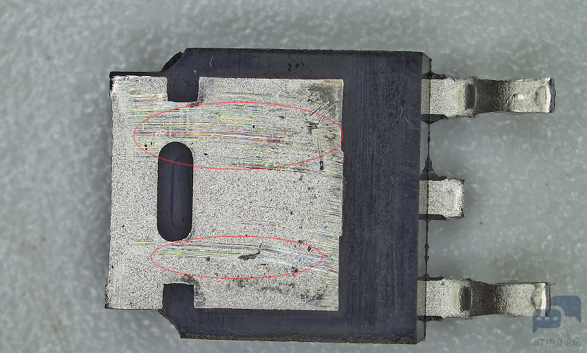

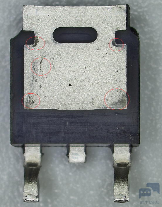

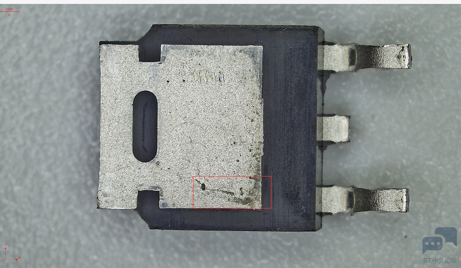

STD6N95K5 请问IC本体背面有刮痕,会影响使用吗
陈小娣 提问时间:2023-6-15 10:15 / 未解决
赞 收藏 评论1 发布时间:2023-6-15 10:15
Max.88888888 回答时间:2023-6-16 10:28:27
推荐以下方法
1.查看是否有损伤到引脚,引脚上是否有划痕?
2.查看划痕是否很深,已损伤到晶圆硅片?
3.是否已无法水平放置?
4.引脚是否歪斜?底部是否有引脚?底部引脚是否有磨损?
如上述情况皆无,可以尝试贴板测试是否有出现问题,一般损伤不大都是可以使用的
