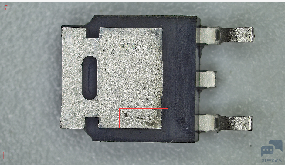

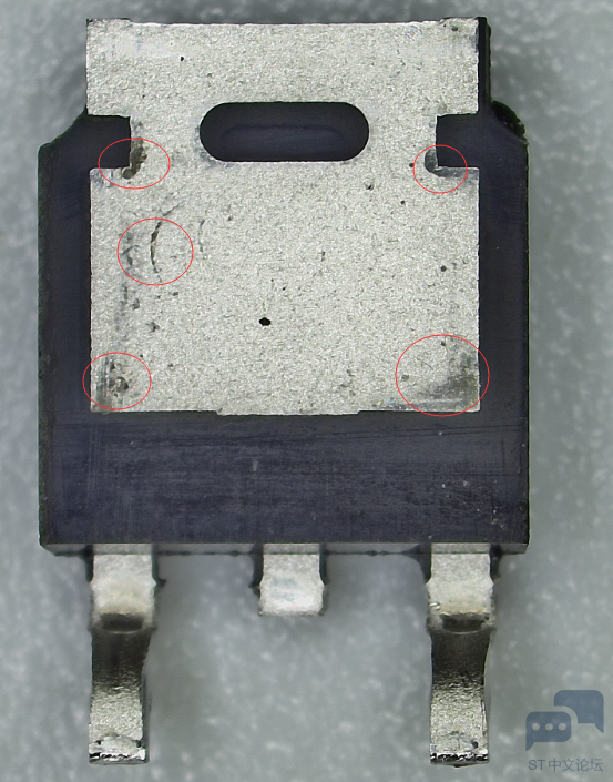

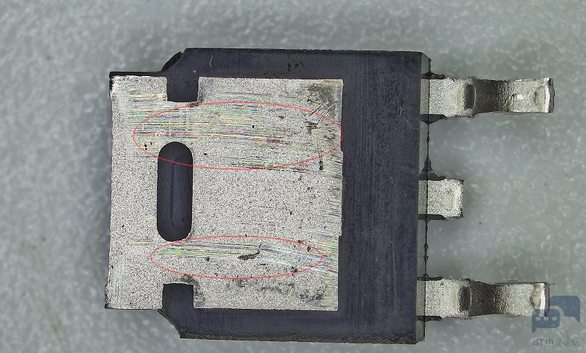

STD6N95K5 请问IC本体背面有刮痕,会影响使用吗
陈小娣 提问时间:2023-6-15 10:41 / 未解决
赞 收藏 评论3 发布时间:2023-6-15 10:41
3个回答
云中飞啊飞 回答时间:2023-6-15 14:30:59
这个应该影响不大吧,背面一般都是作接地焊接,或固定铜片导热用。
bitterheart 回答时间:2023-6-15 14:46:26
影响不大
Max.88888888 回答时间:2023-6-16 10:34:06
推荐以下方法
1.查看是否有损伤到引脚,引脚上是否有划痕?
2.查看划痕是否很深,已损伤到晶圆硅片?
3.是否已无法水平放置?
4.引脚是否歪斜?底部是否有引脚?底部引脚是否有磨损?
如上述情况皆无,可以尝试贴板测试是否有出现问题,一般损伤不大都是可以使用的
两个帖子上一个没有图片,这个答案依旧适用,依我看这个是可以使用没有问题的
