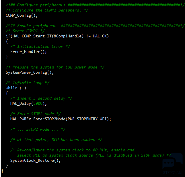

butterflyspring 回答时间:2023-6-26 09:59:38
这个逻辑不复杂,就是通用的比较器中断使能和通用的进入STOP模式。
