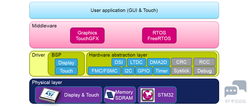

TouchGFX的应用框架如下图所示:$ r7 w( _& f0 j: k6 g+ S/ e! J
1 Q$ b1 F& Q8 C' P5 x
- s: K; Y3 u* p7 \# c. H7 B
1. STM32CubeMX配置
STM32CubeMX主要用来配置上面所示的应用框架图中的硬件抽象层和中间件层

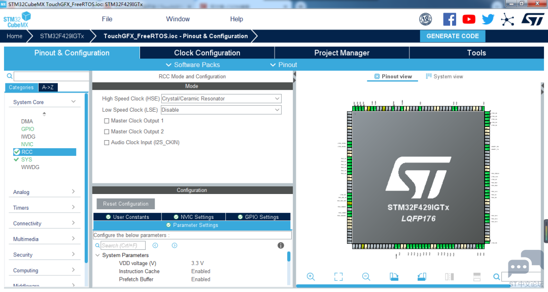

⏩ RCC系统时钟:高速外部时钟(HSE)配置为外部晶振

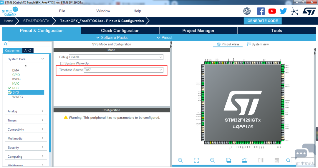

⏩ 由于要使用FreeRTOS操作系统,因此建议将HAL库的Timebase Source从SysTick改为其他定时器,选好定时器后,系统会自动配置TIM,此处设置为TIM7
- `6 f% m, `* z( Y: D* N

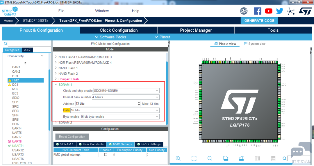

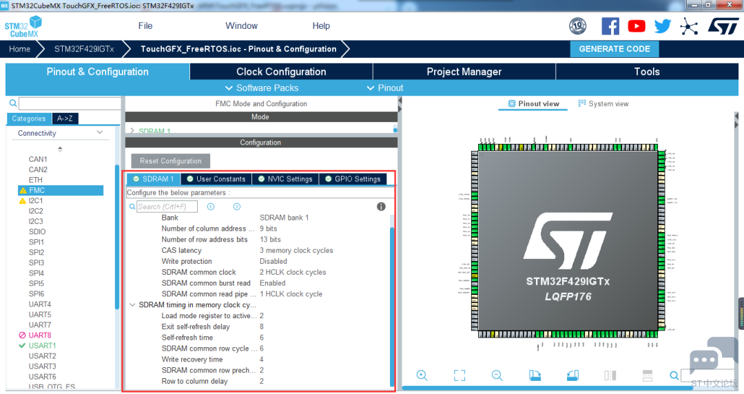

2 u. x# [2 A: t7 g, Q9 z+ h⏩ FMC设置:配置外部SDRAM来作为RGBLCD的显存,根据自已的硬件进行参数以及引脚配置

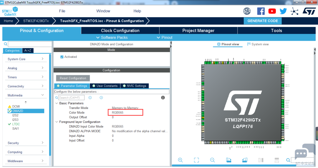

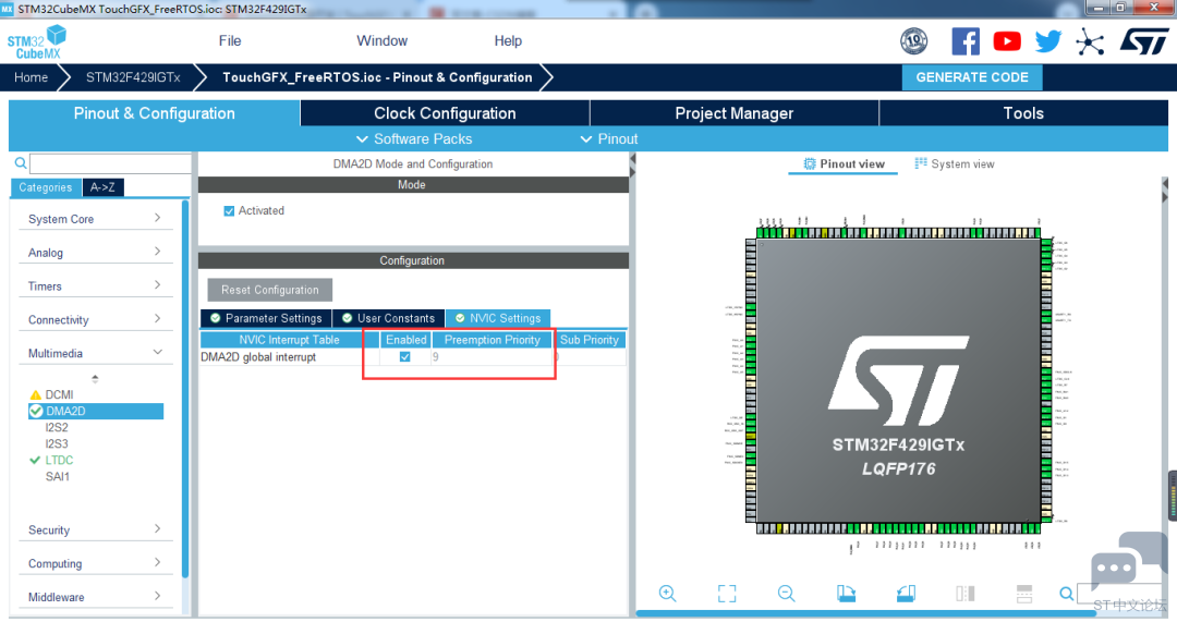

⏩ DMA2D设置:激活DMA2D,配置颜色模式为RGB565,并开启DMA2D中断
# Y, O" q/ S+ V* k* M2 S

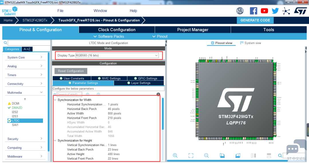

, F# @& S$ c1 u0 r⏩ LTDC参数设置:根据使用的屏幕参数配置LTDC参数

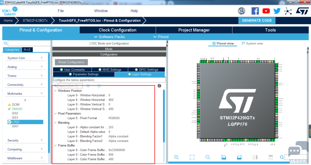

⏩ LTDC层设置:此处选择使用1层,帧缓存地址设置为SDRAM的首地址0XC0000000

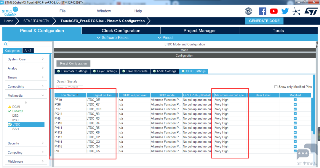

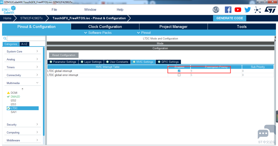

⏩ LTDC GPIO引脚设置:根据具体开发板的引脚连接,配置GPIO,注意要讲输出速度设置为“Very High”;并开启LTDC中断% B8 p1 h& Q& c: m0 A

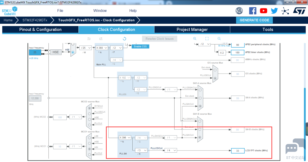

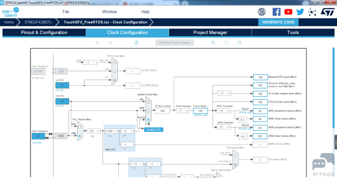

  D% t& i5 T7 }( g⏩ 时钟树配置:像素时钟大小为1056*705*60/1024/1024=42M,像素时钟最大值为42M,此处设置为33M(1056为总宽,705为总高
1 ]' z  R  U" l/ w0 c, A
微信图片_20230628135701.png : Y6 F9 x7 \- R
5 Y5 l' G3 a" W8 L* ]: @* G0 Y 微信图片_20230628135652.png

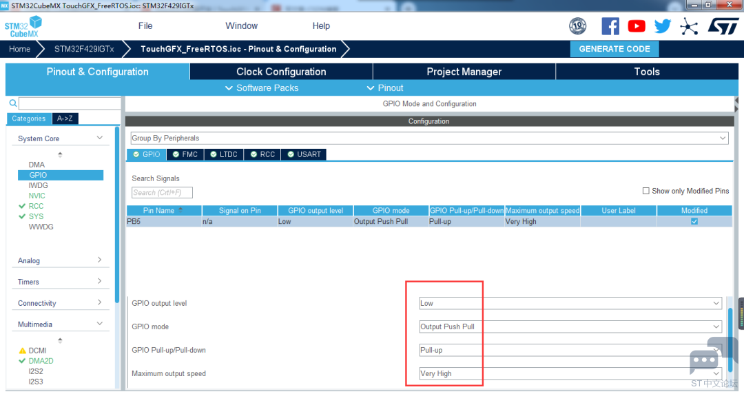

5 c: F4 c  y, s# B. [* u⏩ 背光引脚设置:本文开发板使用PB5作为背光引脚,设置为推挽输出

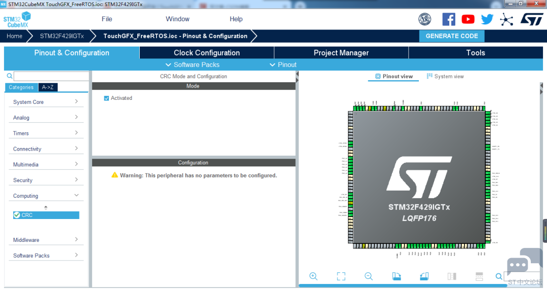

# f% N! N" l9 N& n) e/ |⏩ 激活CRC:TouchGFX需要开启CRC功能

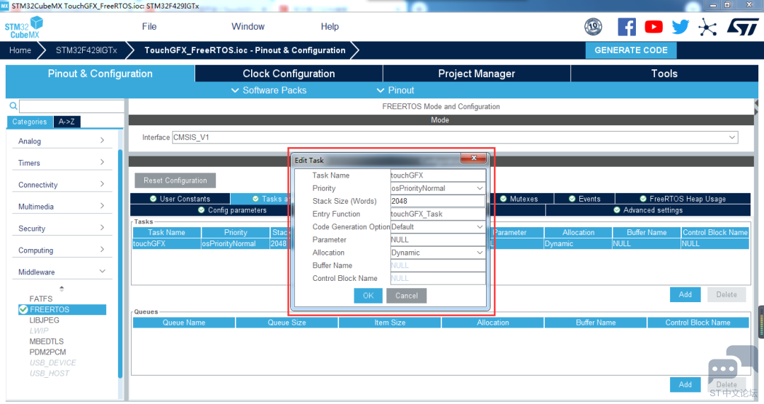

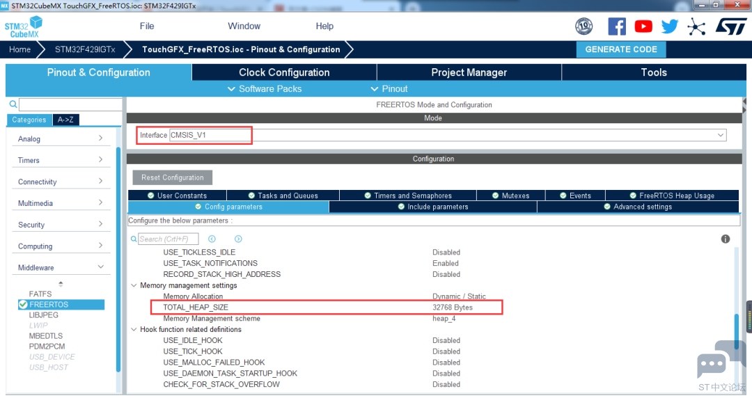

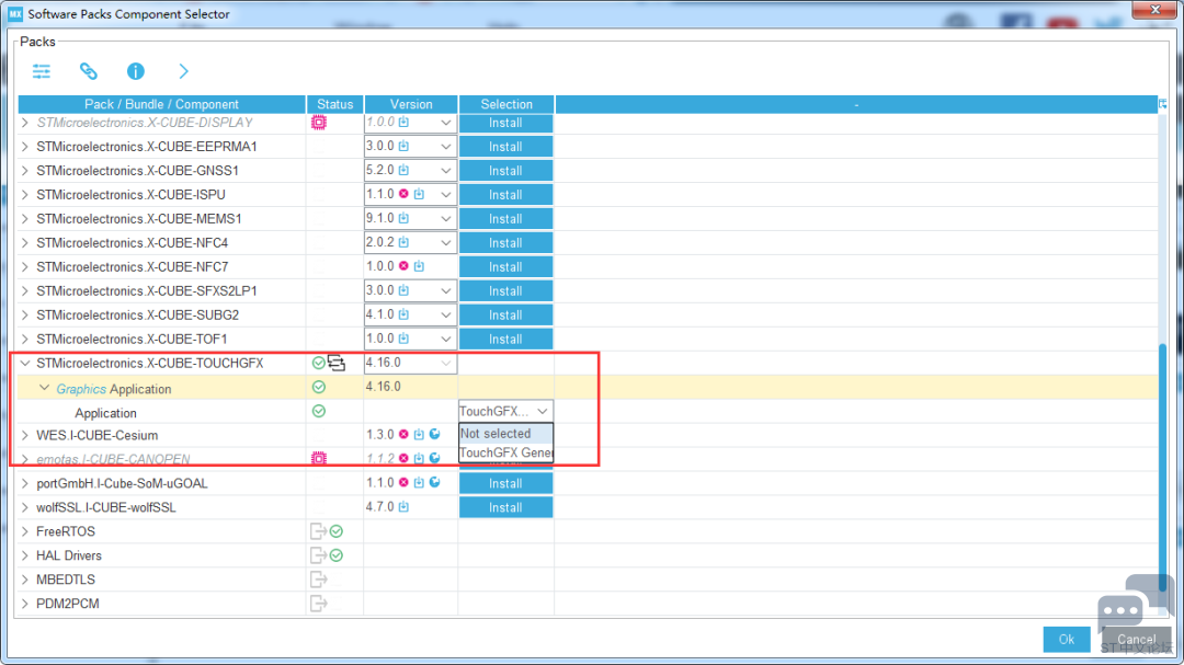

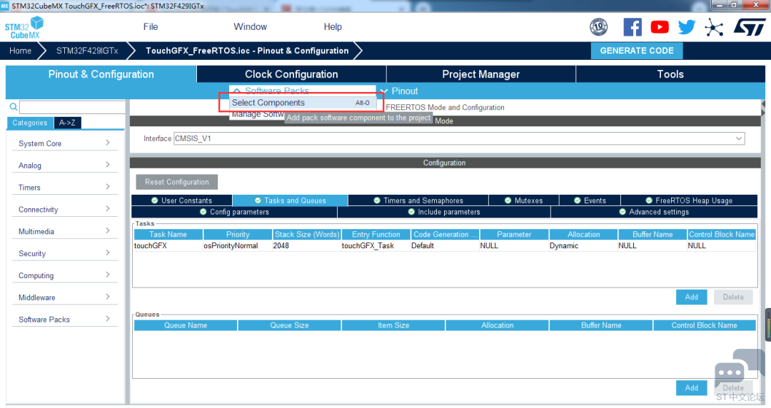

⏩ 激活FreeRTOS系统:heap大小设置为32768字节,其余默认配置;并添加一个TouchGFX6 O3 |* c# f+ W; I0 d
微信图片_20230628135636.png & B2 w  b+ ?3 n9 K- p
) C9 p# z4 u- x: f 微信图片_20230628135632.png
/ S$ E2 L4 s2 D3 \1 u$ v0 |) q+ k- ]/ x- v, _' U" Z
2 M: {* H$ ?. w5 d2 I, f
选择Touchgfx组件包
: C7 b( i7 u6 V7 }% M
6 p2 {1 J" N& e! \! c; u7 n; v- [  D
微信图片_20230628135627.png . D# c" B5 _/ Z
$ \2 y0 |7 `$ C6 G+ d) D# k 微信图片_20230628135624.png # d; _2 T6 S! L9 O0 T

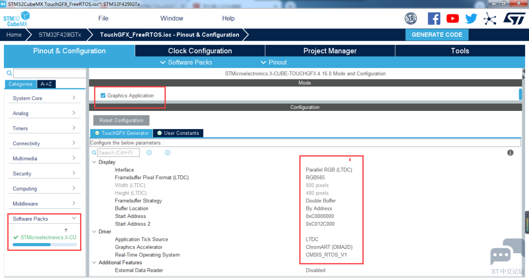

⏩ TouchGFX参数设置:选择双缓存,RGB565,开启DMA2D加速( a/ G8 U% A+ F- `9 E4 o

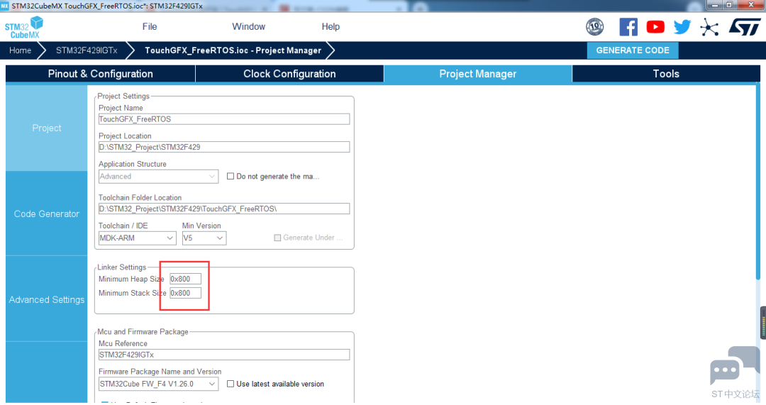

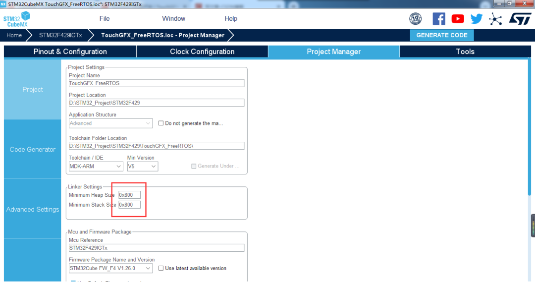

⏩ 生成工程代码:最小堆栈大小设置为0X800
- S: m+ X) y3 M" t$ [+ x: d

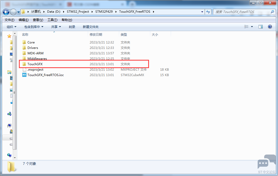

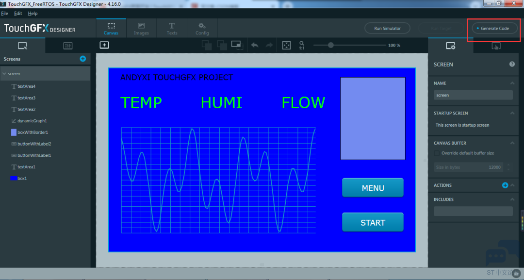

2. TouchGFX Designer界面设计
Keil工程生成后,还需要执行Touch Designer来设计UI部分
% R+ C+ B" F9 Q⏩ 生成工程后,在TouchGFX目录下有个ApplicationTemplate.touchgfx.part,点击即可打开TouchGFX Designer  N& ?: K* c9 c: j
/ v: o+ A; ]5 |% {/ h
3 R. @& h; K& i" B
1 K) N9 |% n- f4 B5 ?
# |! c3 S. y9 i4 D8 q6 o! H( |% ?⏩ 拖放一些控件后,点击Generate Code生成代码后,TouchGFX相关的代码就会自动添加进工程中

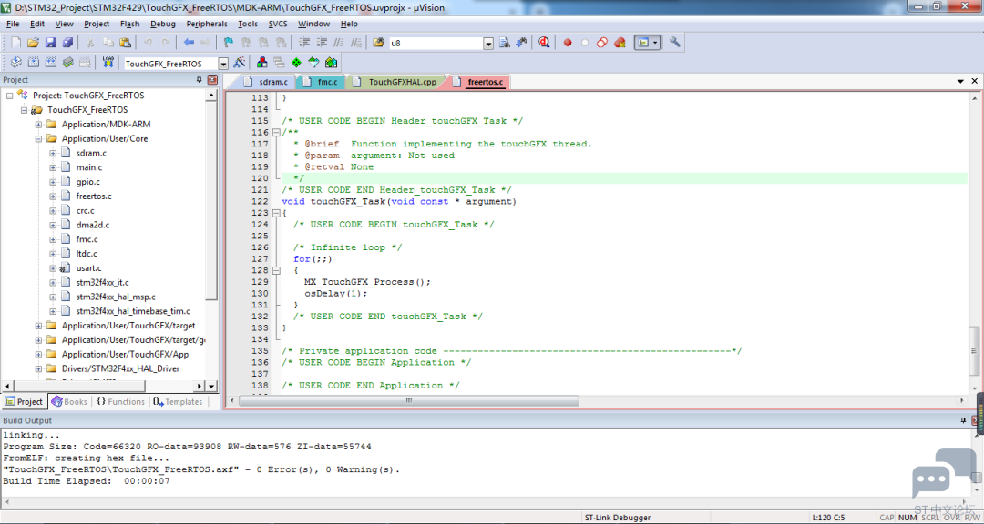

3. MKD-ARM Keil添加代码

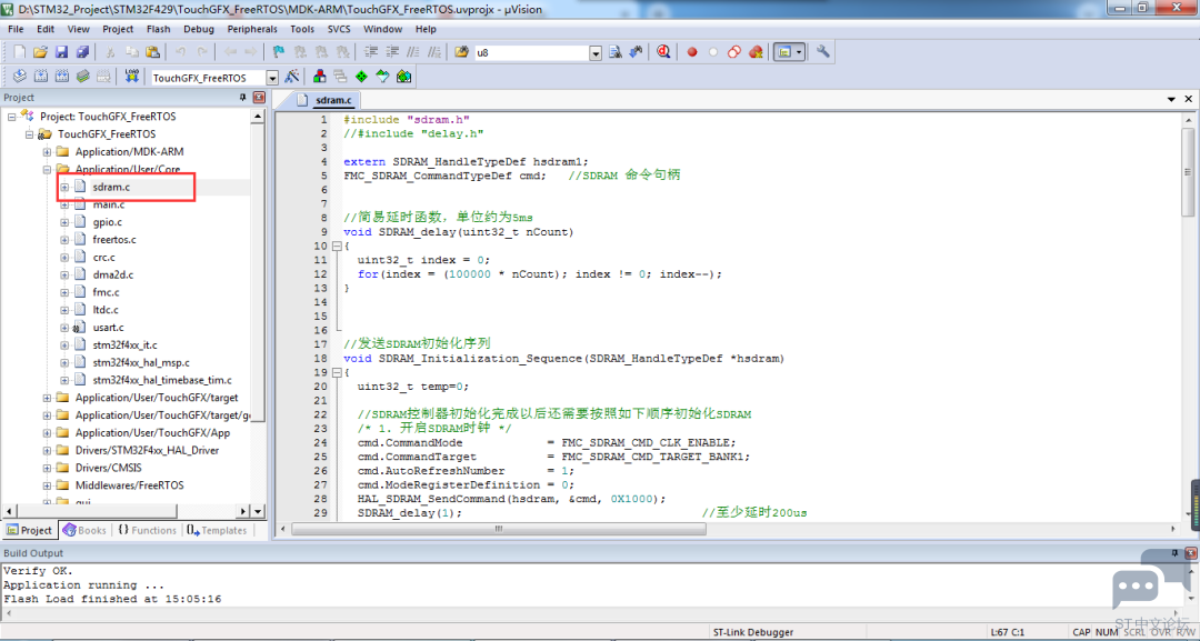

⏩ 添加SDRAM驱动源文件和头文件
% [$ k, ~3 k- `0 Y8 S3 m8 ^
8 ~" {7 [: o, e6 }6 E% a( z: V7 `9 e$ }

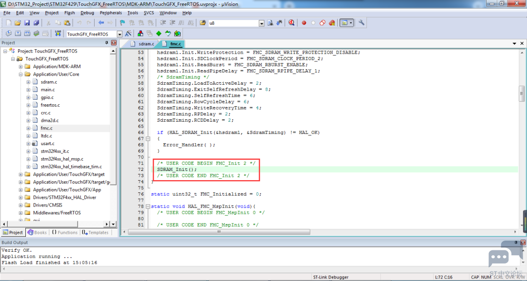

& V4 ?1 I4 b9 q& E0 o4 d/ h2 J: v⏩ 在fmc.c文件MX_FMC_Init()函数中添加SDRAM初始化函数,将外存芯片驱动起来

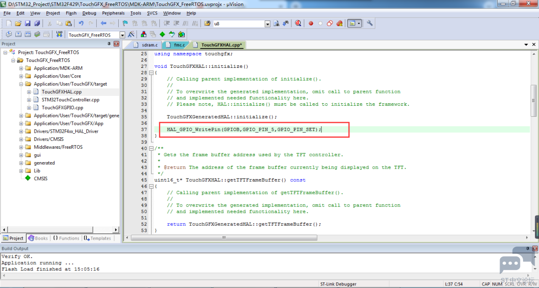

7 l3 J8 d3 `6 |8 e- |⏩ 在touchgfxhal.cpp文件中点亮屏幕背光
, i3 b) N. b3 [) j, t# X7 q

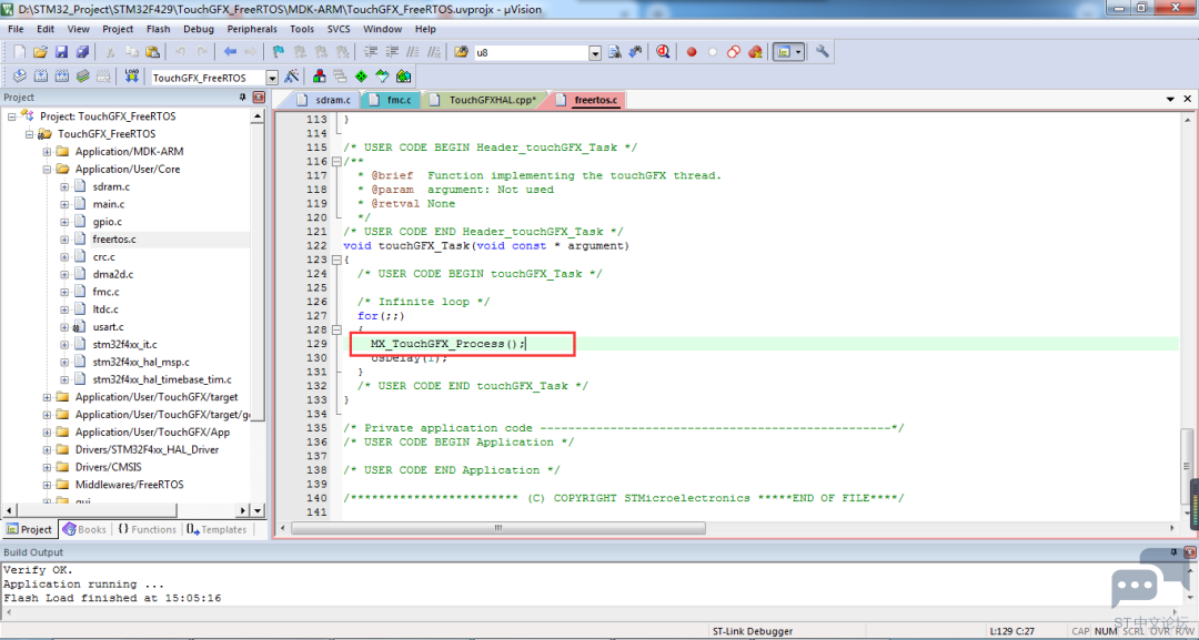

⏩ 添加相应任务中,添加TouchGFX处理函数
& {& I/ x& m# f7 j( l# N$ W4 W( w- E: a! K1 v

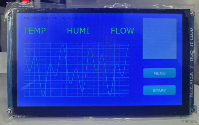

4. 下载测试
⏩ 编译无误后,下载到开发板中% Z: s- i5 w5 d+ k: _* ]
6 h1 b6 J: W' N6 {3 e! Q 微信图片_20230628135542.png 7 F/ p6 c( |$ V: k
3 {1 Z. b) n4 {+ Y
3 N" |% W/ |5 ?+ C& s⏩ 如TouchGFX移植成功,开发板屏幕会显示TouchGFX Designer中设计好的界面
