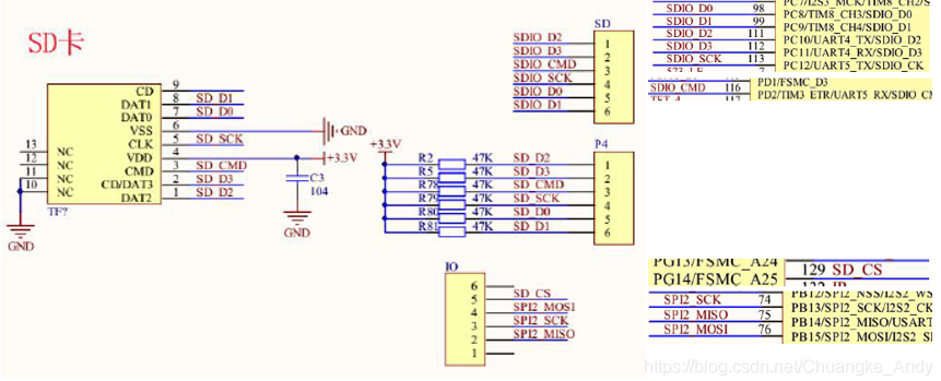

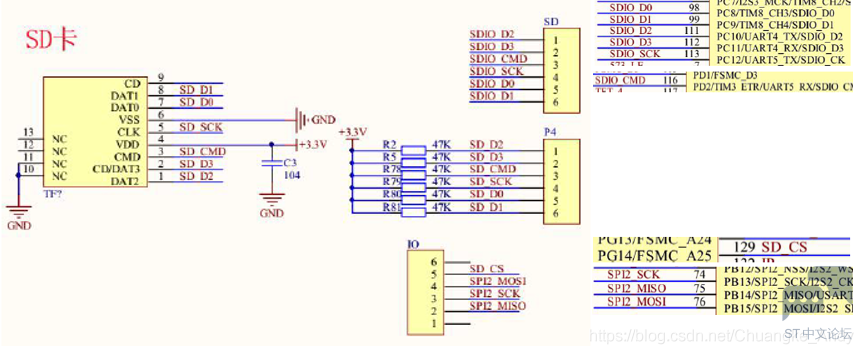

1.硬件设计
D1指示灯用来提示系统运行状态,串口1用来打印调试信息,使用FATFS文件系统对SD卡进行相关操作
D1指示灯
USART1串口
TF卡
7 ^' d/ o" [1 ~% N
- G1 L3 c2 ^! _* Y# p8 S
+ e+ u* Z8 K/ ^7 L  L& ^2 s

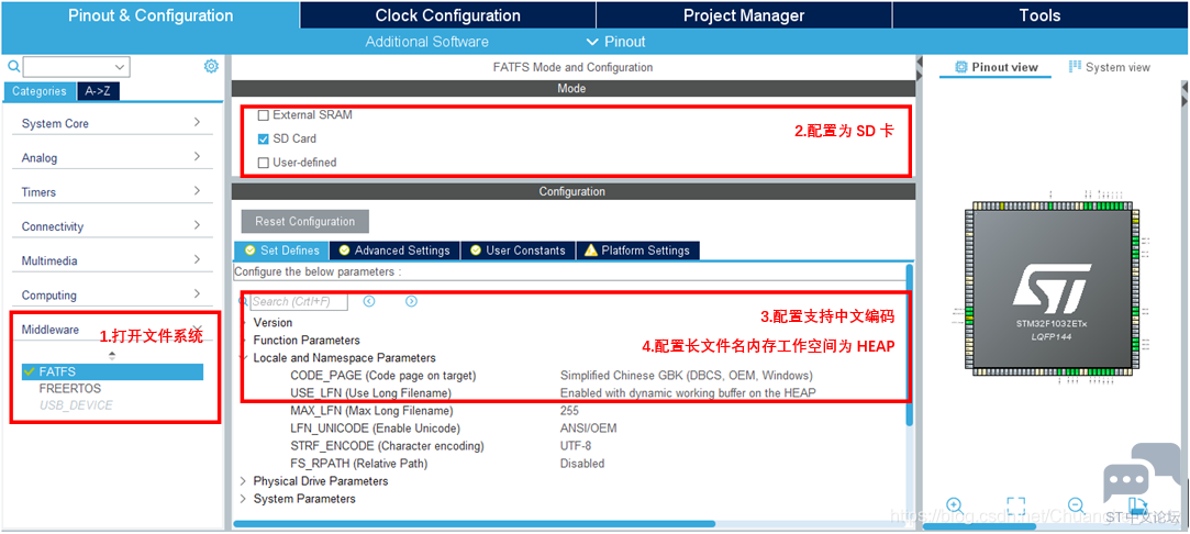

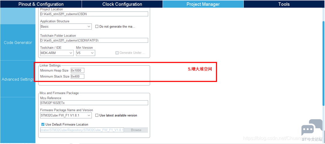

➡️ 打开FATFS文件系统,按下图配置,其余默认值
# i+ I( P; p, s
9 H8 D9 o6 H+ S
- d) D3 f" w6 p$ z
➡️输入工程名,选择路径(不要有中文),选择MDK-ARM V5;勾选Generated periphera initialization as a pair of ‘.c/.h’ files per IP ;点击GENERATE CODE,生成工程代码

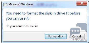

3.下载验证
如果使用的是新SD卡,需要在电脑上进行格式化,建立FAT文件系统,FATFS才能识别并操作SD卡
+ D0 v  w& _9 s- [% u

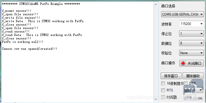

编译无误下载到开发板后,可以看到D1指示灯不断闪烁,串口打印出如下信息:
' J9 m2 i( R) _* w
& d% w: l' c' e) t" P3 n' ~

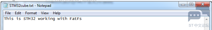

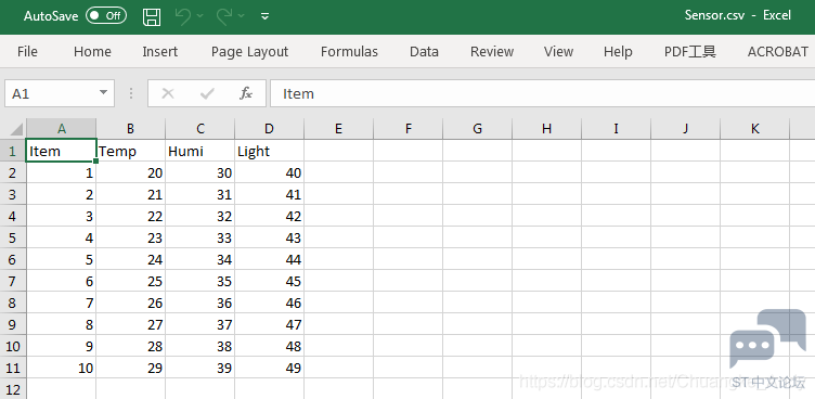

将SD卡插入PC后,可以看到SD卡里建立了2个文件:Sensor.csv和STM32cube.txt,打开文件后可以看到写入的数据
; {+ p& ^6 `# M% A" a+ G
& H! z. ^; e0 i6 x5 y8 I
