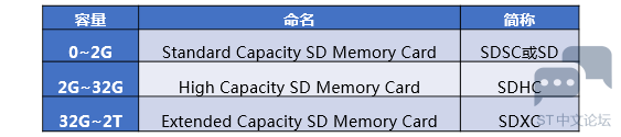

SD卡按容量分类,可以分为3类:SD卡、SDHC卡、SDXC卡,如下表所示:
" ?2 H2 _$ s* v! Z9 ?' b  Z

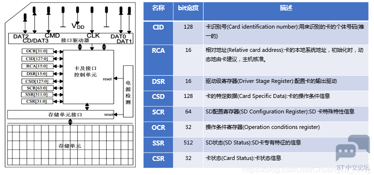

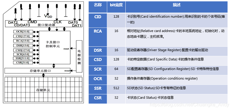

1.2 SD卡的物理结构及内部框图
SD卡的物理结构一般包括以下5个部分:
    . @0 `( k+ r/ q1 Q( Z% q
  • 存储单元:是存储数据部件;
  • 存储单元接口:存储单元通过存储单元接口与卡控制单元进行数据传输;
  • 电源检测单元:保证SD卡工作在合适的电压下,如出现掉电或上状态时,它会使控制单元和存储单元接口复位;
  • 卡及接口控制单元:控制SD卡的运行状态,它包括有8个寄存器;
    , X2 a0 [8 g( m! t
  • 接口驱动器:控制SD卡引脚的输入输出。
    # X1 f, r% X+ P4 d2 R8 q0 m' a
    / q' _+ S3 v. v4 k- |# T) [
% f: `0 V7 E4 ~2 O9 w4 `/ [7 T6 t) g( ?8 Q  D
( z# |  K/ o8 A; R$ T

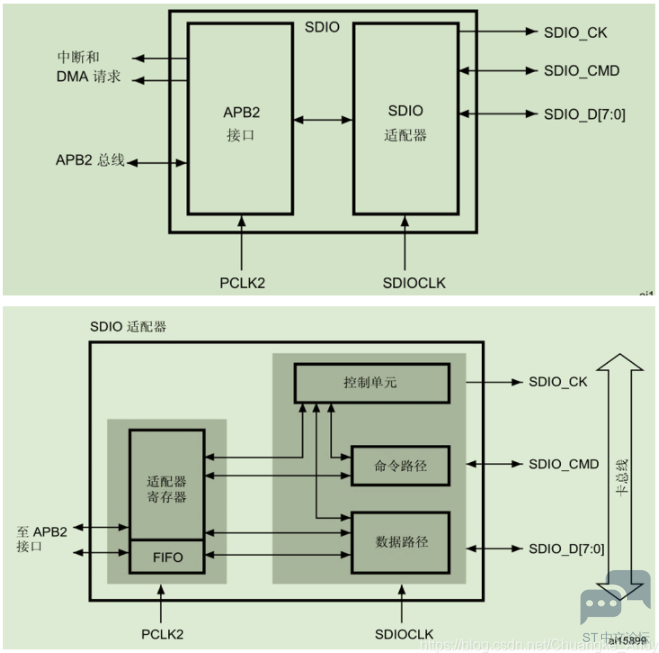

SDIO由SDIO适配器和APB2接口两部分组成:  \) d% e2 @, P  P; x  j
名称
功能
SDIO适配器
提供特定于MMC/SD/SD I/O卡的所有功能,如时钟生成单元、命令和数据传输
APB2接口
访问SDIO适配器寄存器,并且生成中断和DMA请求信号
# d1 U, [5 M. ?  }4 u( i0 s0 f
下图是SDIO功能框图及SDIO适配器框图:

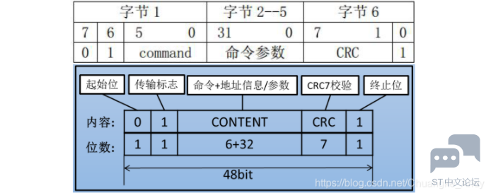

1.3 SD卡命令
SD卡命令由主机发出,命令格式固定为48位,通过CMD线连续传输,数据线不参与。SD命令结构如下图示:由6个字节组成,字节1的最高2位固定为01、低6位为命令号(比如CMD16);字节2 ~ 5为命令参数(有的命令没有参数);字节6的高7位为CRC、最低位恒定为1
SD命令组成的详细说明如下:
    6 r- D; R' W6 C$ W9 y
  • 起始位和终止位:命令的主体包含在起始位与终止位之间,它们都只包含一个数据位,起始位为 0,终止位为 1。
  • 传输标志:用于区分传输方向,该位为 1 时表示命令,方向为主机传输到 SD 卡,该位为 0时表示响应,方向为 SD卡传输到主机。
  • 命令主体内容包括命令、地址信息/参数和 CRC 校验三个部分
  • 命令号:它固定占用 6bit,所以总共有 64个命令(代号:CMD0~CMD63),每个命令都有特定的用途,部分命令不适用于 SD 卡操作,只是专门用于 MMC卡或者SD I/O卡。
  • 地址/参数:每个命令有 32bit地址信息/参数用于命令附加内容,例如,广播命令没有地址信息,这 32bit用于指定参数,而寻址命令这 32bit用于指定目标 SD卡的地址。
    8 N2 e$ U( I  l5 x0 V, A3 |
  • CRC7 校验:长度为 7bit的校验位用于验证命令传输内容正确性,如果发生外部干扰导致传输数据个别位状态改变将导致校准失败,也意味着命令传输失败,SD卡不执行命令。
    : z6 d, S7 A1 G* z

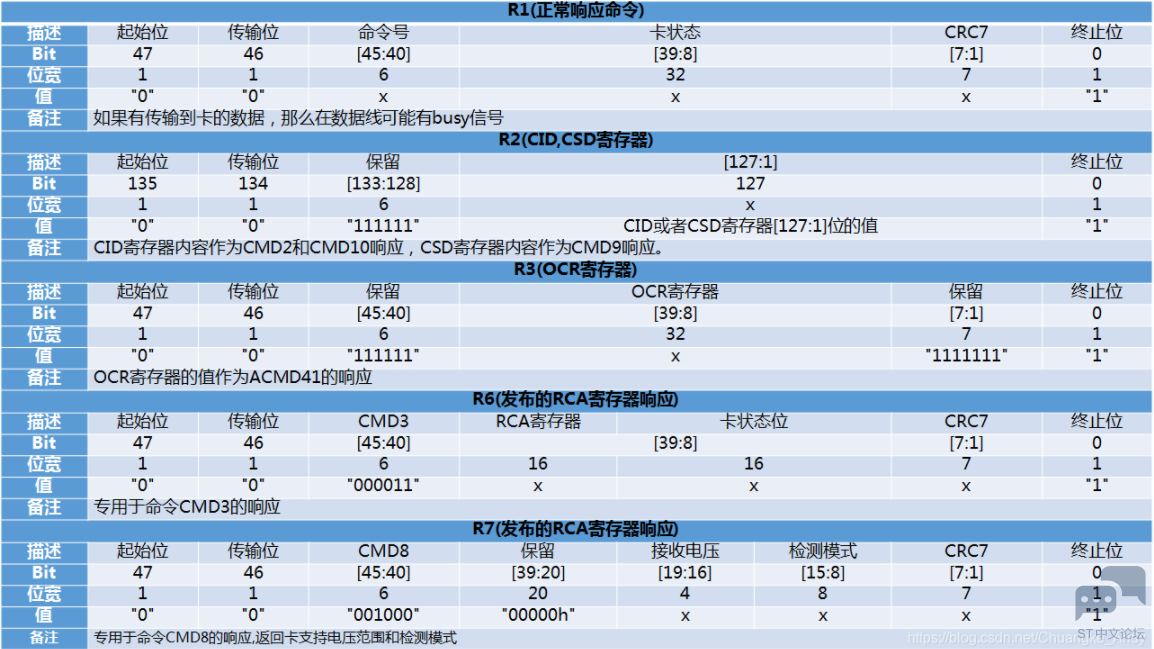

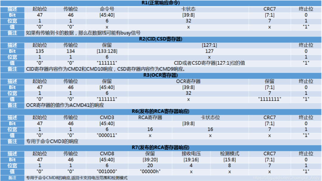

1.4 SD卡响应
; N/ P! Z. M6 s! R9 ]. L
SD卡命令的响应由SD卡向主机发出,部分命令要求SD卡作出响应,这些响应多用于反馈SD卡的状态。基本特性如下:
    + S8 [8 Q) y1 n2 p5 m
  • SDIO总共有7个响应类型(代号:R1~R7),其中SD卡没有R4、R5类型响应。特定的命令对应有特定的响应类型,比如当主机发送CMD3命令时,可以得到响应R6。
  • 与命令一样,SD卡的响应也是通过CMD线连续传输的。
    ( L( W; q3 q- A5 V. K- a
  • 根据响应内容大小可以分为短响应和长响应。短响应是48bit长度,只有R2类型是长响应,其长度为136bit。
    $ i0 D) d6 J6 ^# X8 z( h

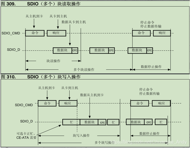

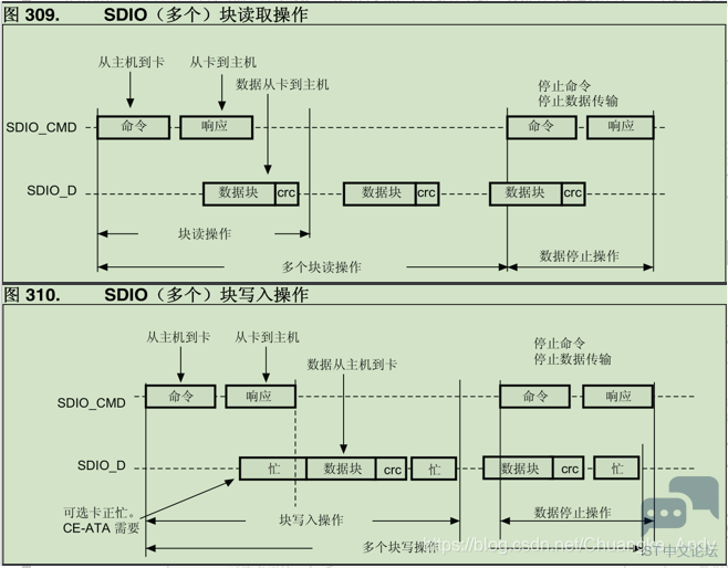

SD的读写操作是以块为操作对象。先发送命令开始传输,然后传输数据块,传输完数据块紧接着传输CRC检验值。最好发送停止命令停止数据传输

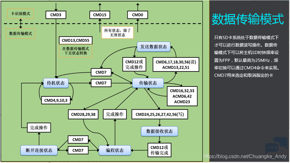

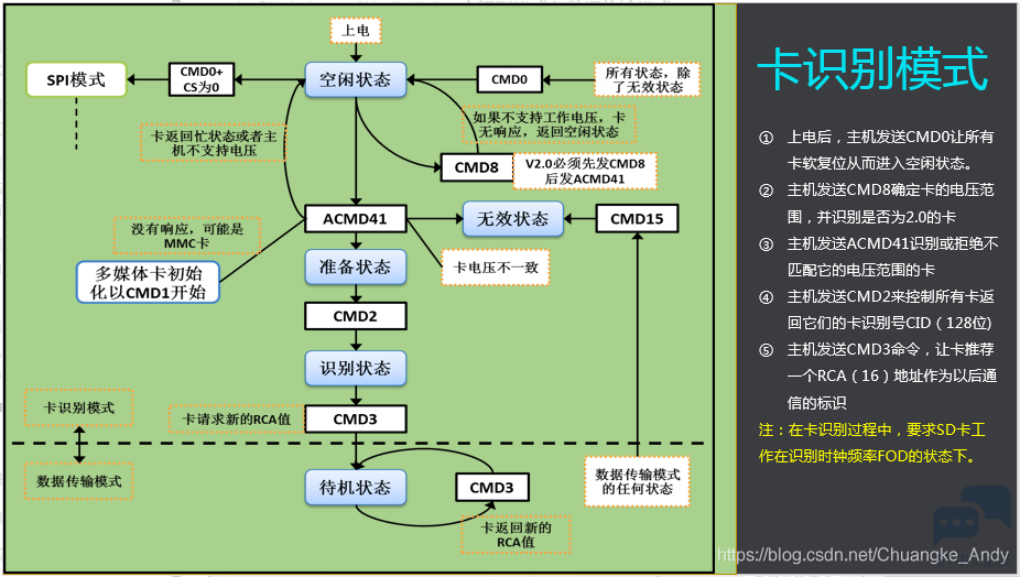

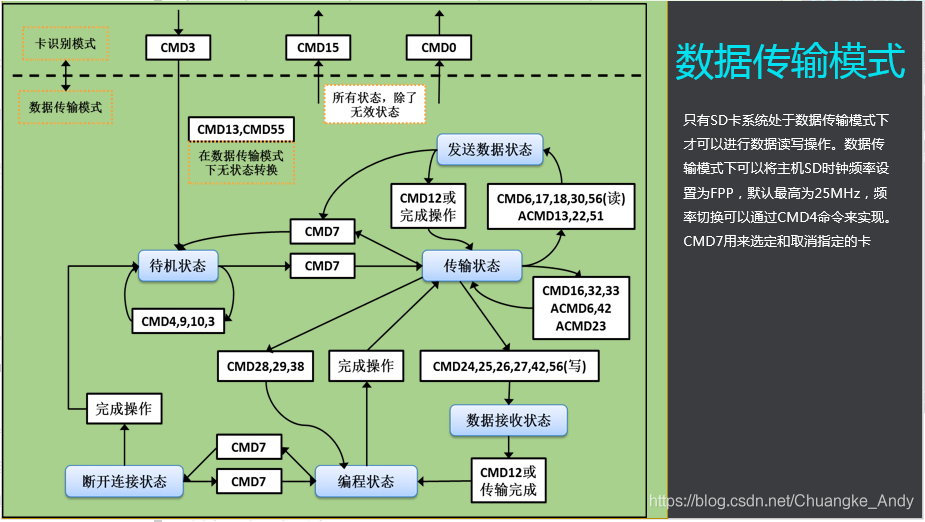

1.5 SD卡的操作模式及切换
SD卡有多个版本,STM32控制器目前最高支持《Physical Layer Simplified Specification V2.0》定义的SD卡,STM32控制器对SD卡进行数据读写之前需要识别卡的种类:V1.0标准卡、V2.0标准卡、V2.0高容量卡或者不被识别卡。
& g+ C) h+ _( g2 Q. f9 I& Z
SD卡系统定义了两种操作模式:卡识别模式和数据传输模式
/ m' H, p# r2 w* r
在系统复位后,主机处于卡识别模式,寻找总线上可用的SDIO设备;同时,SD卡也处于卡识别模式,直到被主机识别到,即当SD卡接收到SEND_RCA(CMD3)命令后,SD卡就会进入数据传输模式,而主机在总线上所有卡被识别后也进入数据传输模式。
) F7 N" e. f! _) z9 l0 d; p

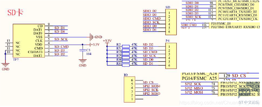

2.硬件设计
D1指示灯用来提示系统运行状态,K_UP写入数据,K_DOWN读取数据,TFTLCD用来显示SD卡的容量、类型等信息,串口1用来打印调试信息
    ) I/ {! ~3 Z1 N5 y# H* w
  • D1指示灯
  • K_UP/K_DOWN/K_LEFT/K_RIGHT按键
    2 F: d6 T9 N5 F% r
  • USART1串口
  • TFTLCD
    " F4 P" O! @( |% P1 |( l- D3 }
  • TF卡
    9 k$ X8 D2 ^- [
. u( O" M2 T4 L5 ]& x2 m
" g, R  W0 o: z0 z

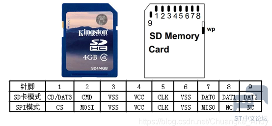

从以上电路图可以看出,SD卡支持SPI和SDIO模式,两种模式可以通过端子进行切换,P4端子与SD卡连接,SD端子与STM32F1的SDIO接口连接,IO端子与STM32F1的SPI2接口连接,本例程使用SDIO模式(将P4端子与SD端子短接)
3 p8 A' M+ Z# M7 U! s

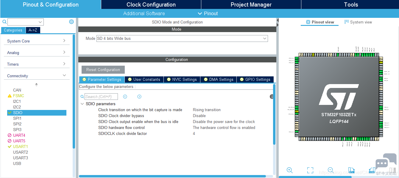

➡️ 激活SDIO,选择4线SD模式,分频因子设为4,使能流控,其余默认设置
; R% i: X! J3 \" t3 T. W
$ e6 d- y- D7 d2 F4 @2 @8 }

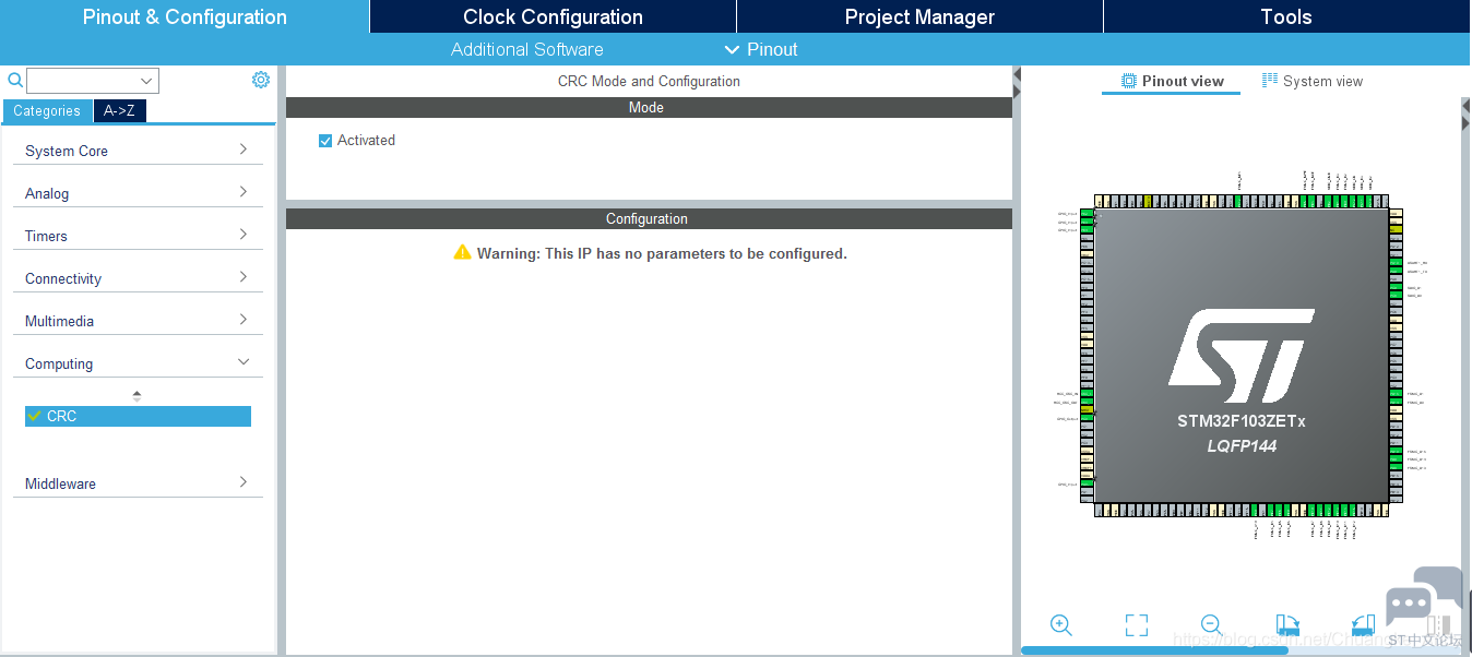

➡️ 激活CRC功能,以避免后续读写SD卡报CRC校验错误
: J: L9 o) J0 s! g+ P6 K0 C
% g# R& K4 r% U1 F. V
➡️输入工程名,选择路径(不要有中文),选择MDK-ARM V5;勾选Generated periphera initialization as a pair of ‘.c/.h’ files per IP ;点击GENERATE CODE,生成工程代码

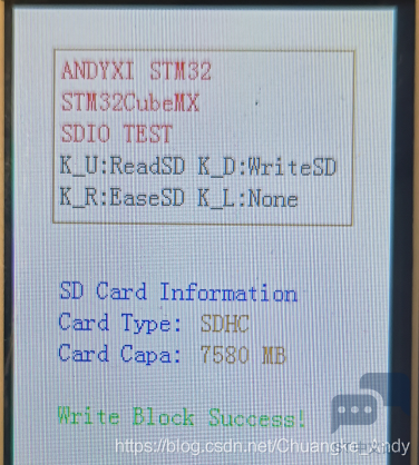

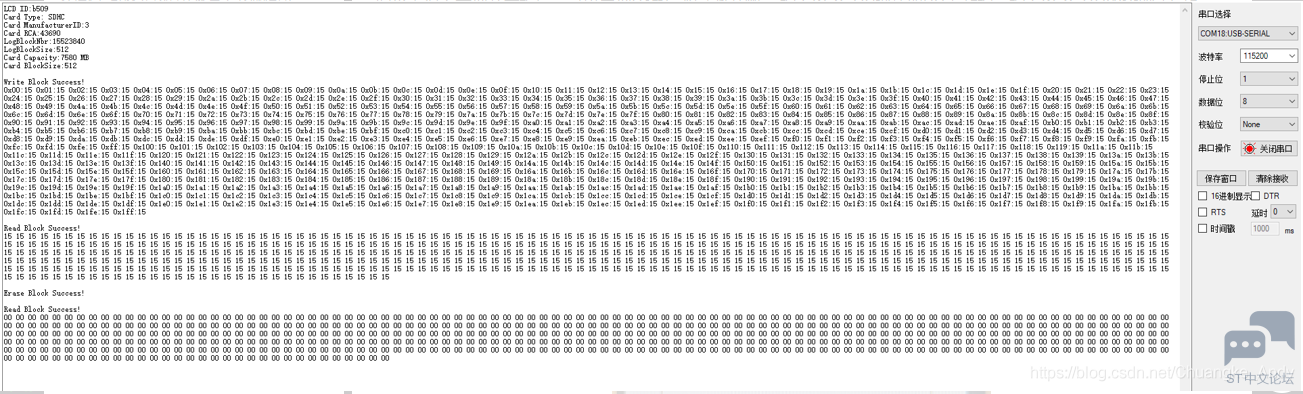

4.下载验证
6 o7 y* ]1 {4 D+ F* @  ?3 ?
编译无误下载到开发板后,可以看到D1指示灯不断闪烁,按下KEY_UP键读取SD卡数据,按下KEY_DOWN键写入数据,按下KEY_RIGHT键擦除数据,SD卡信息以及更新的信息都会显示在LCD屏上
5 }4 K  \/ }' d, h) n
/ |3 {; |5 }; u! K" }4 t$ z
( a7 V& {1 X1 Q4 C. y* T
